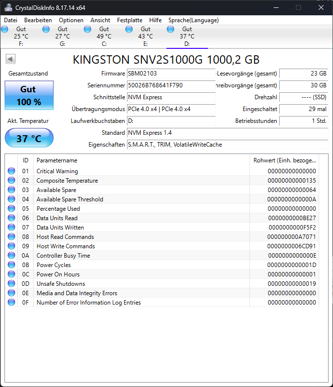

Also, habe die SMART-Werte auf dem alten PC nicht auslesen können, da immer der Bluescreen zu früh kam.
Daher habe ich die M2 nun einmal in meinen PC eingebaut um diese auszulesen. Mein PC verfügt zwar, anders als das MB des alten Rechners, über PCIe4, aber die Werte sollten ja trotzdem aussagen können, ob an der M2 ein Defekt vorliegt oder nicht.
SMART Werte sagen mir leider garnichts, zudem scheint bei den M2 auch die 3 Spalten
"Akt. Wert (Anteile v. 255, 200 o. 100)",
"Schlechtester Wert (Anteile v. 255, 200 o. 100)" und
"Grenzwert (Anteile v. 255, 200 o. 100)zu fehlen.
Vielleicht sagt euch dieser Screenshot etwas:
Die M2 ist zwar nicht in der Kompatibilitätsliste von MSI, allerdings enthält diese Liste genrell nur PCIe3-SSDs. Da PCIe4 ja in beide Richtungen versionskompatibel sein sollte, müsste diese M2 doch funktionieren ....
Gibt es vielleicht irgendeine Einstellung im BIOS die für eine PCIe4 M2 gesetzt werden müsste?

Gibt es ein Diagnosetool für die SSD von Kingston? Firmware-Update?
Kriegst du aus der Ereignisanzeige noch was raus?
Und die SMART-Werte: 29x eingeschaltet bei nur 1 Betriebsstunde? Wie passt das zusammen? Kontaktproblem?
Mach mal Benchmarks und Stabilitätstests mit der SSD, oder teste sie mit einem Live-System.

Es gibt den Kingston SSD-Manager, der sagte, dass die aktuellste Firmware-Version drauf ist.
Der Bluescreenviewer konnte leider keine dumps finden (Ordner MiniDumps ist leer).
29x eingeschaltet liegt daran, dass ich den Computer ja neustarten muss, wenn ein Bluescreen-Error kommt. Macht also Sinn.
Kontaktproblem kann ich mir nicht vorstellen, die M2 sitzt fest in ihrem sockel und die vorherige M2 funktionierte ja auch problemlos.
Hatte die M2 ja an meinem Hauptsystem dran, daher auch die CrystalDiskInfo, Laut dieser funktioniert die M2 problemlos.
