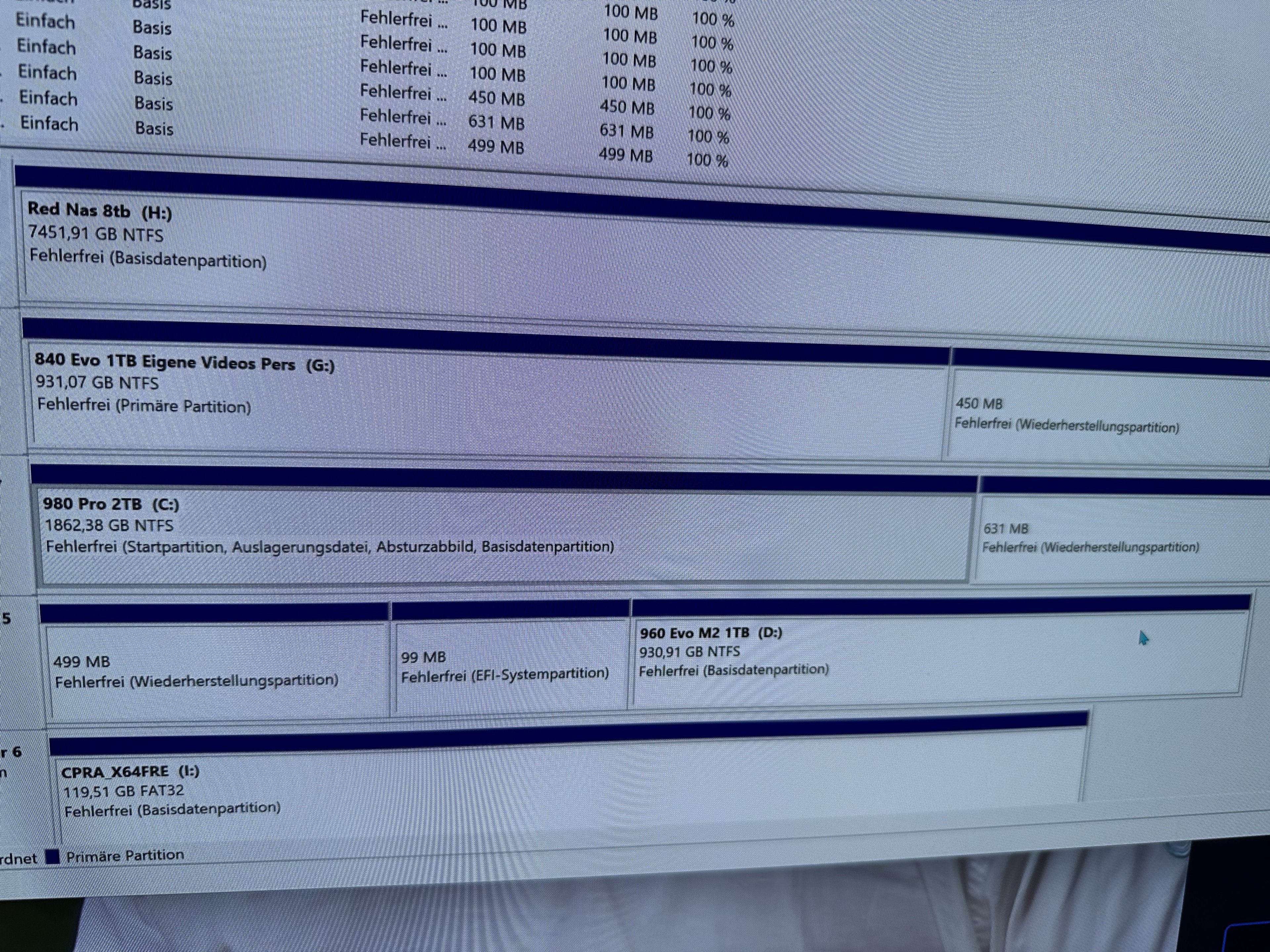

Hallo, jetzt fährt Windows 11 nicht mehr hoch, weil ich die zweite Festplatte getauscht habe (Samsung 960 in wd sn850x 4tb mit dem Hinweis „reboot and select Proper device or insert boot media…“ meine bisherige m2_1 wird irgendwie nicht mehr als Boot Festplatte erkannt. Ist hier noch was zu retten? Hat jemand eine Idee?
M2_2 ausgetauscht

zeige mal einen Screenshot der Windows-Datenträgerverwaltung, da sieht man das Problem.

genau, die EFI-Systempartition sollte auf dem Datenträger sein, wo auch Partition C: ist, ist aber auf dem Datenträger mit der D: Partition!

ich würde kopieren versuchen, damit du die auf D: erstmal noch hast, falls es nicht klappt.
zB damit: https://www.computerbase.de/downloads/systemtools/festplatten/minitool-partition-wizard-free/
du musst die Partition C: um 100 MB verkleinern, damit Platz für die 99 MB EFI-Partition ist.

Kopieren oder verschieben der Systempartition funktioniert nicht,da sie in Verwendung ist.
Du müsstest vor C: erstmal 100 MB freien Speicherplatz schaffen.
Dann die Systempartition erstellen und dieser erstmal einen LW-Buchstaben verpassen.
Dann kannst du mit den Befehl "bcdboot C:\Windows /l de-de /s Z: /f UEFI" die
Startdateien neu schreiben.Darüber hinaus müsstest du auch den Pfad zur WinRE.wim
neu anpassen,weil die Wiederherstellungsumgebung dann nicht auf Partition 2 sondern
auf Partition 3 ist.
Ich glaube mit einer Neuinstallation bist du schneller.
Alle anderen Datenträger deaktivieren bzw. entfernen.
