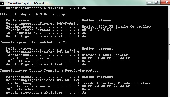

Als ich über den Befehl "ipconfig /all" versucht habe, die MAC Adresse meines Notebooks herauszufinden, wurden mir unter der physikalischen Adresse nur viele Nullen angezeigt.
Du musst halt auch hochscrollen und unter Drahtlos-Ethernet-Adapter gucken und nicht unter Teredo und isatap.

Ja, schien ein Fehler meinerseits gewesen zu sein :heul:
Unter physikalische Adresse kann ich nun doch die Mac auslesen.
Die ist die selbe wie unter "Adaptereinstellungen".

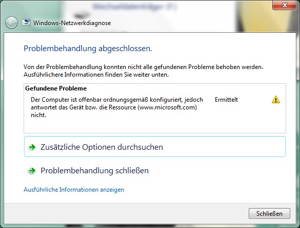

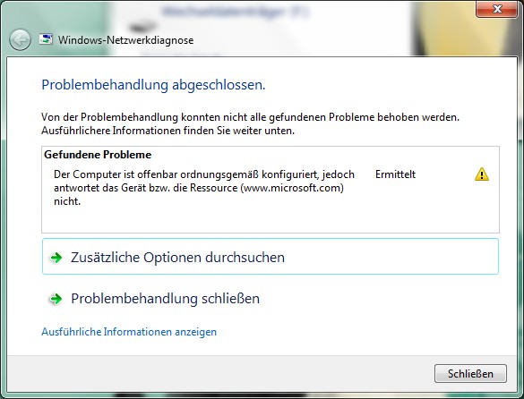

Wenn ich mich mit dem drahtlosen Netzwerk verbinde und das Passwort eingebe (mehrmals geprüft, bei meinen anderen WLAN-Geräten funktioniert es wie gesagt), kann ich folgende Screenshots machen:

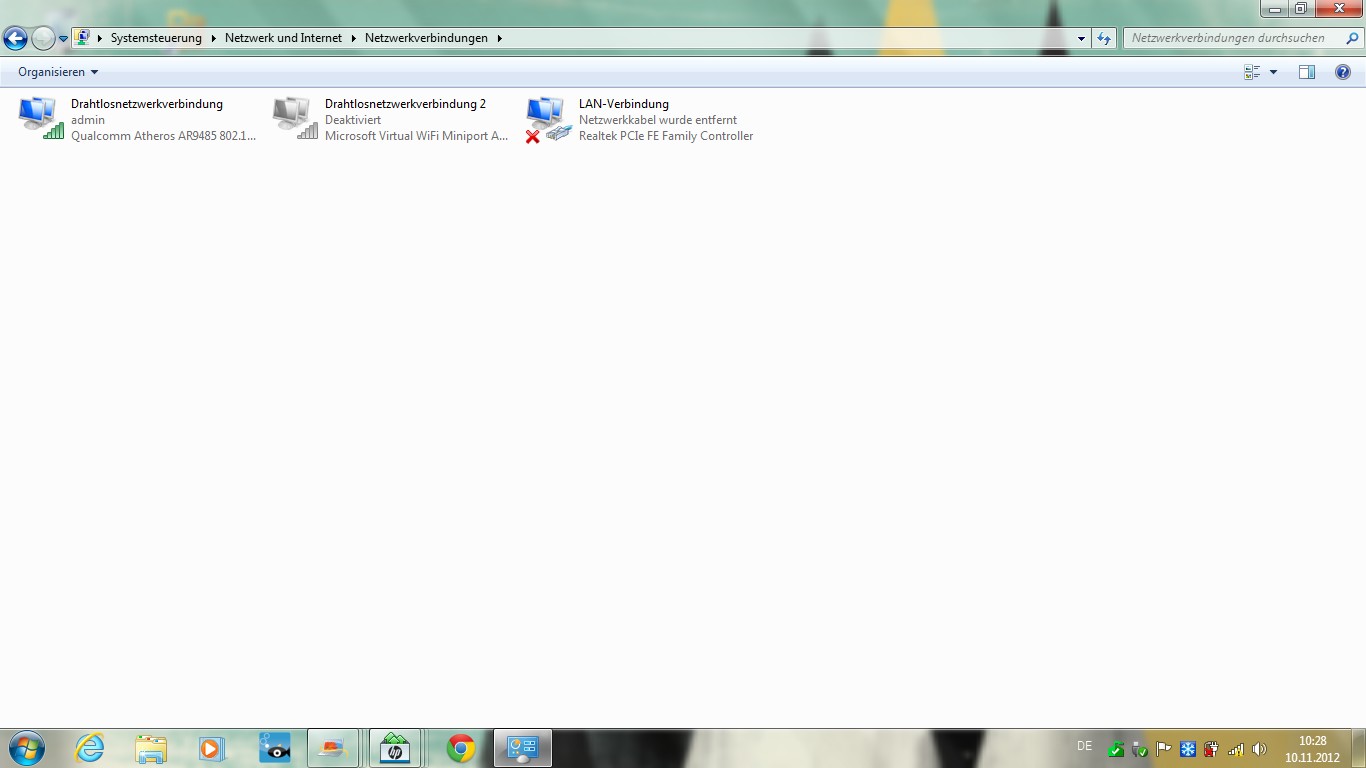

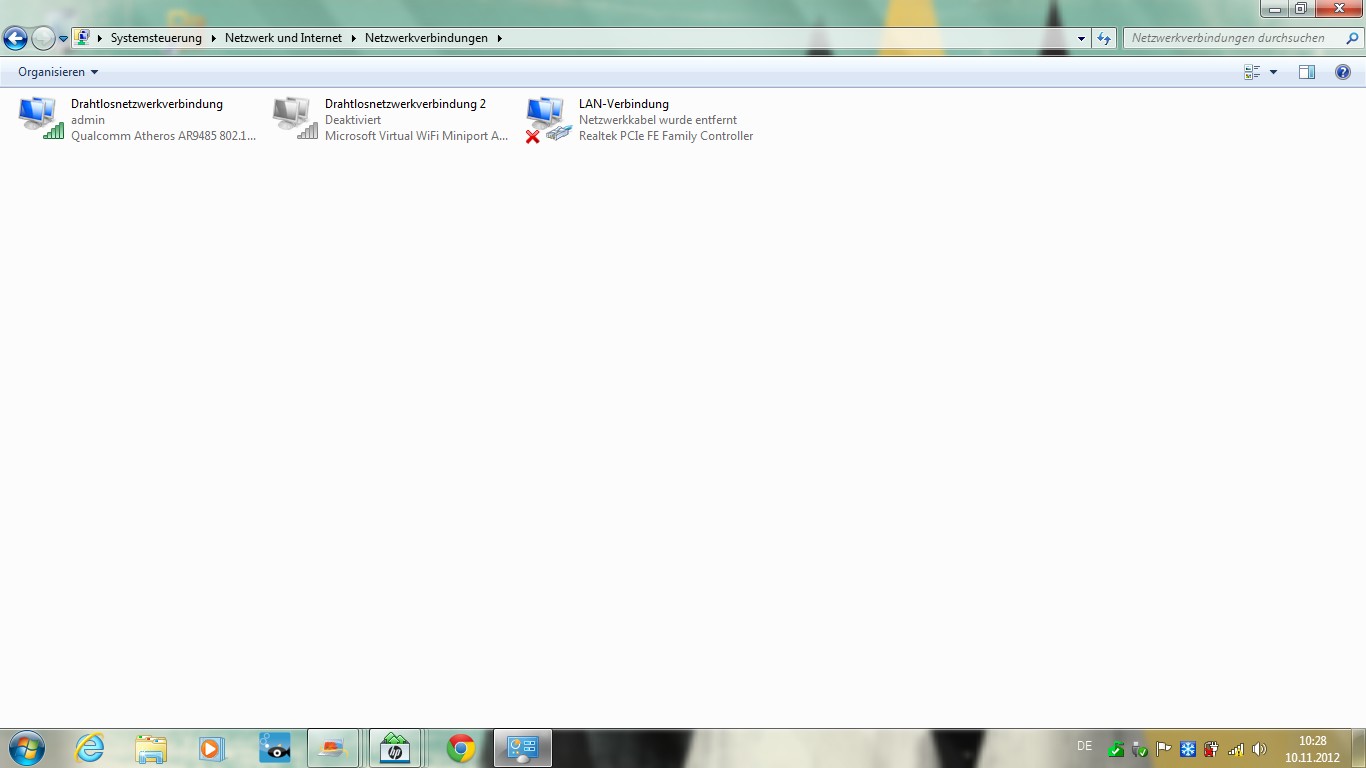

Problem gelöst:
Nach vielem Ausprobieren stellte ich fest, dass ich für das HP-Notebook zwei MAC-Adressen in den Mac-Filter des Routers eintragen musste:
1) Drahtlos-LAN-Adapter Drahtlos Netzwerkverbindung 2:
Medianstatus getrennt
Microsoft Virtual WiFi Miniport Adaper (?????)
2) Drahtlos-LAN-Adapter Drahtlos Netzwerkverbindung
Qualcomm Atheros AR9485
Eine der unter diesen beiden Punkten angezeigten MACs reicht im Filter nicht aus, beide müssen eingetragen sein.
Bei keinem meiner anderen Gräte musste ich zwei MAC-Adressen eintragen.....
