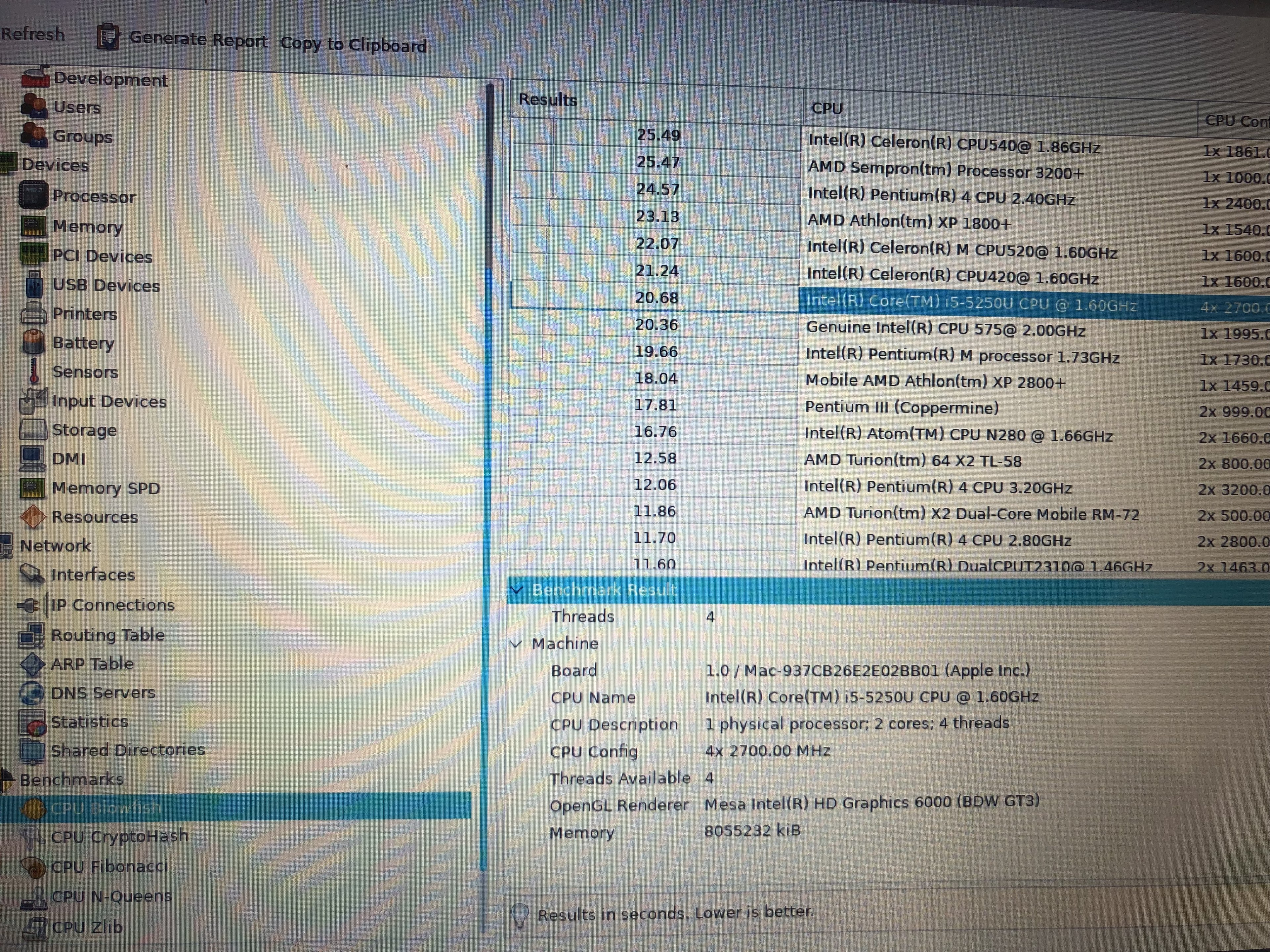

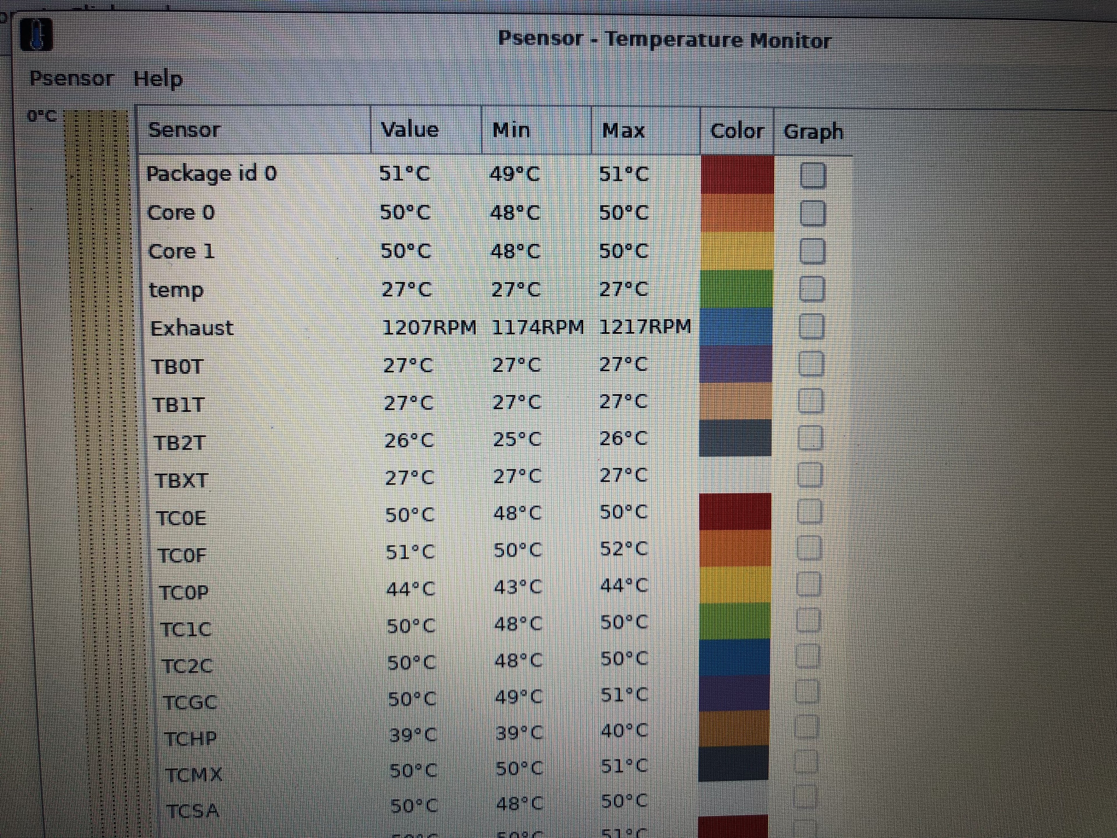

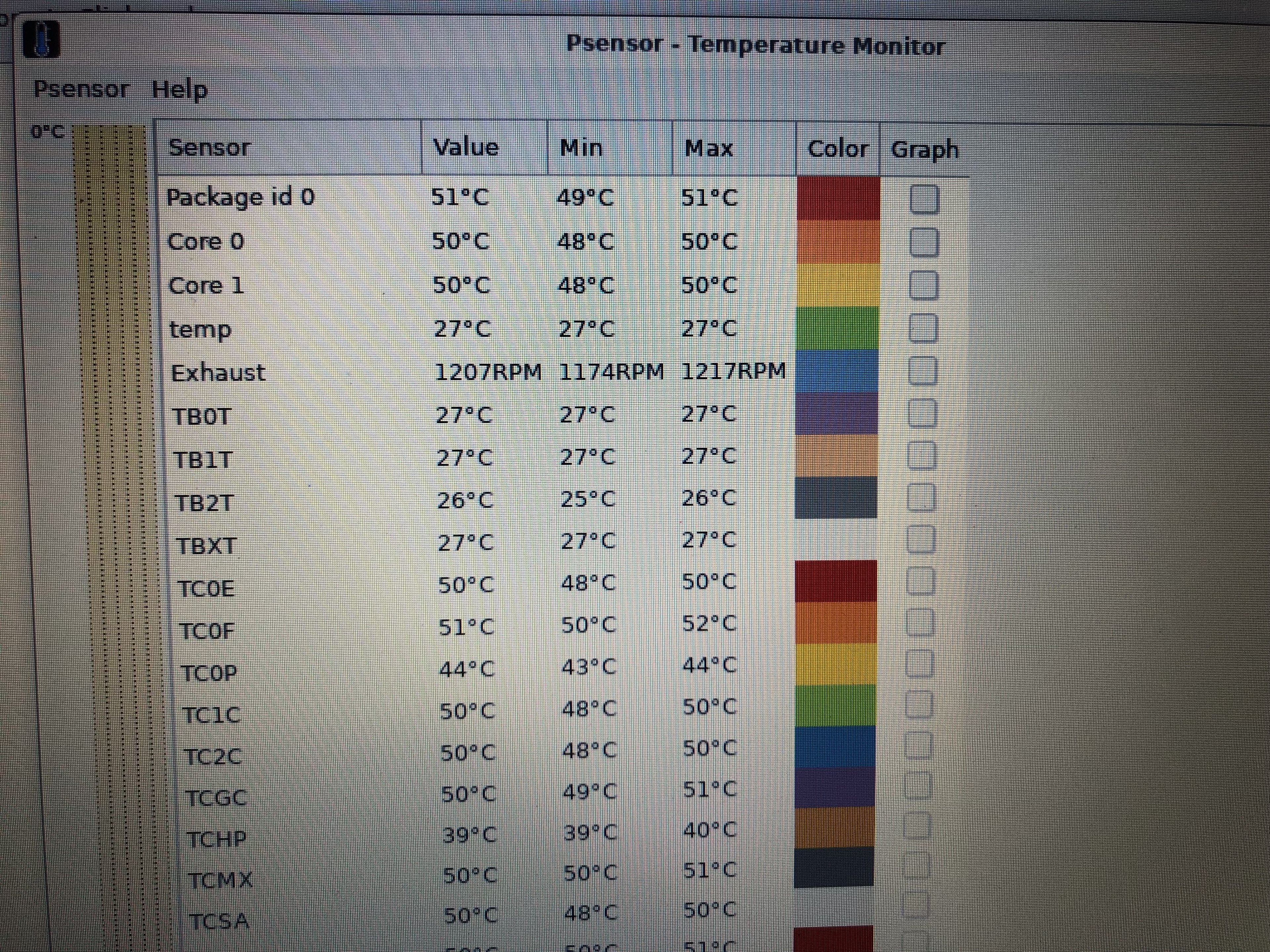

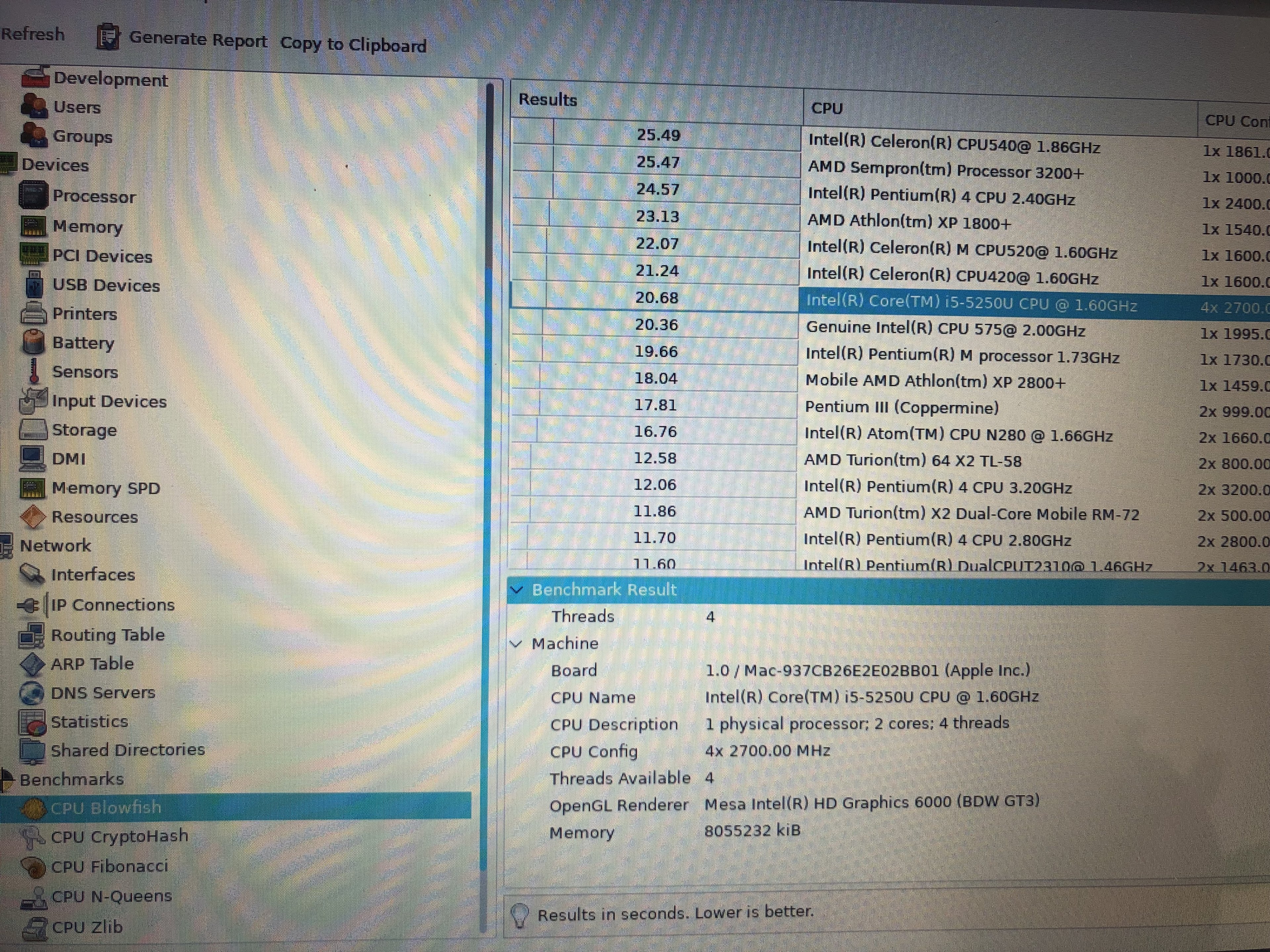

Habe jetzt mal per usb parted magic gestartet. Das ist so ein Schweizer Taschenrechner Linux.
Smart werte alles ok.
CPU Temperatur ca 45 grad
CPU Benchmark sieht aber seltsam aus. Vergleichbar langsam wie ein uralt celeron.
Wenn die Temperatur hoch wären, würde es erklären wenn die CPU drosselt. Aber unter 50 grad sollte ja noch keine Drossel greifen oder ?

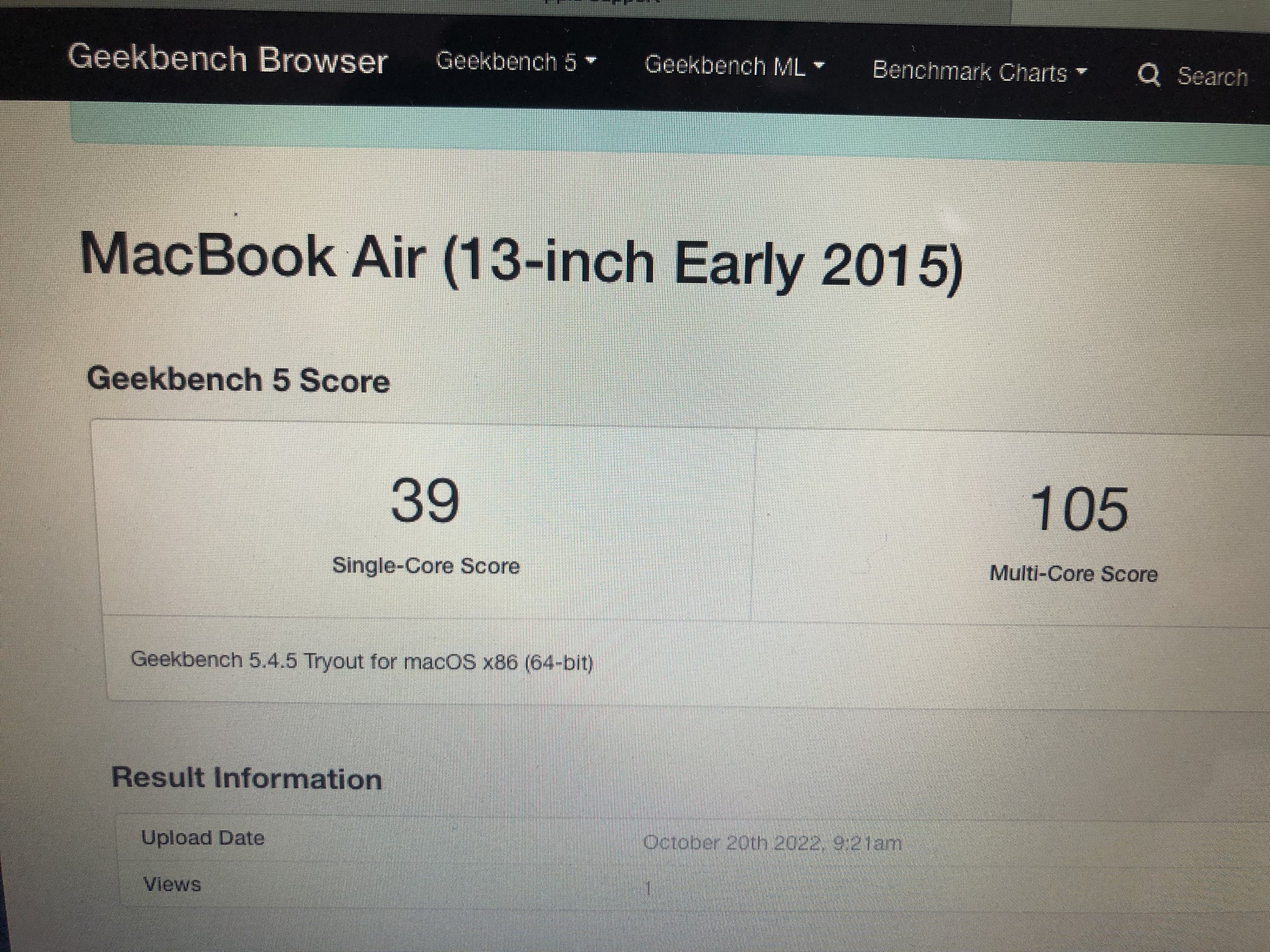

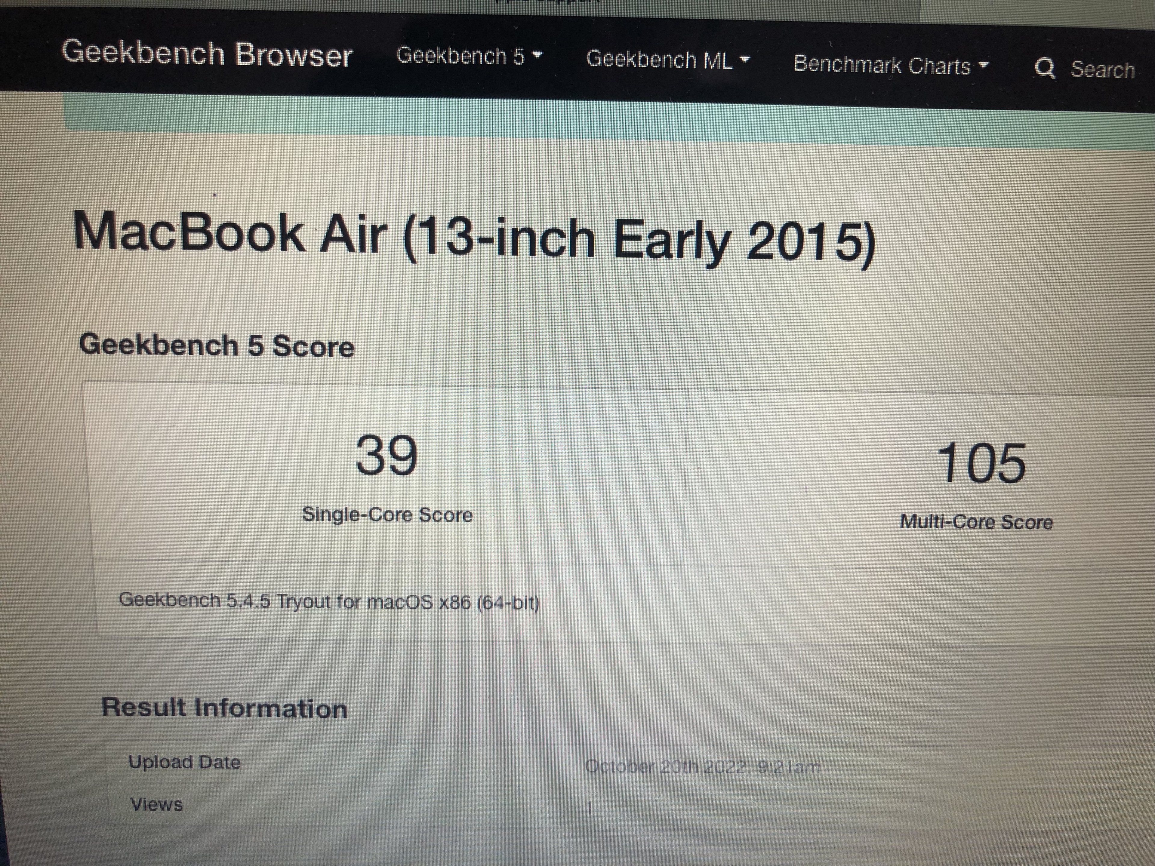

Hab ma ein geeckbench gemacht. Astronomisch langsam.
