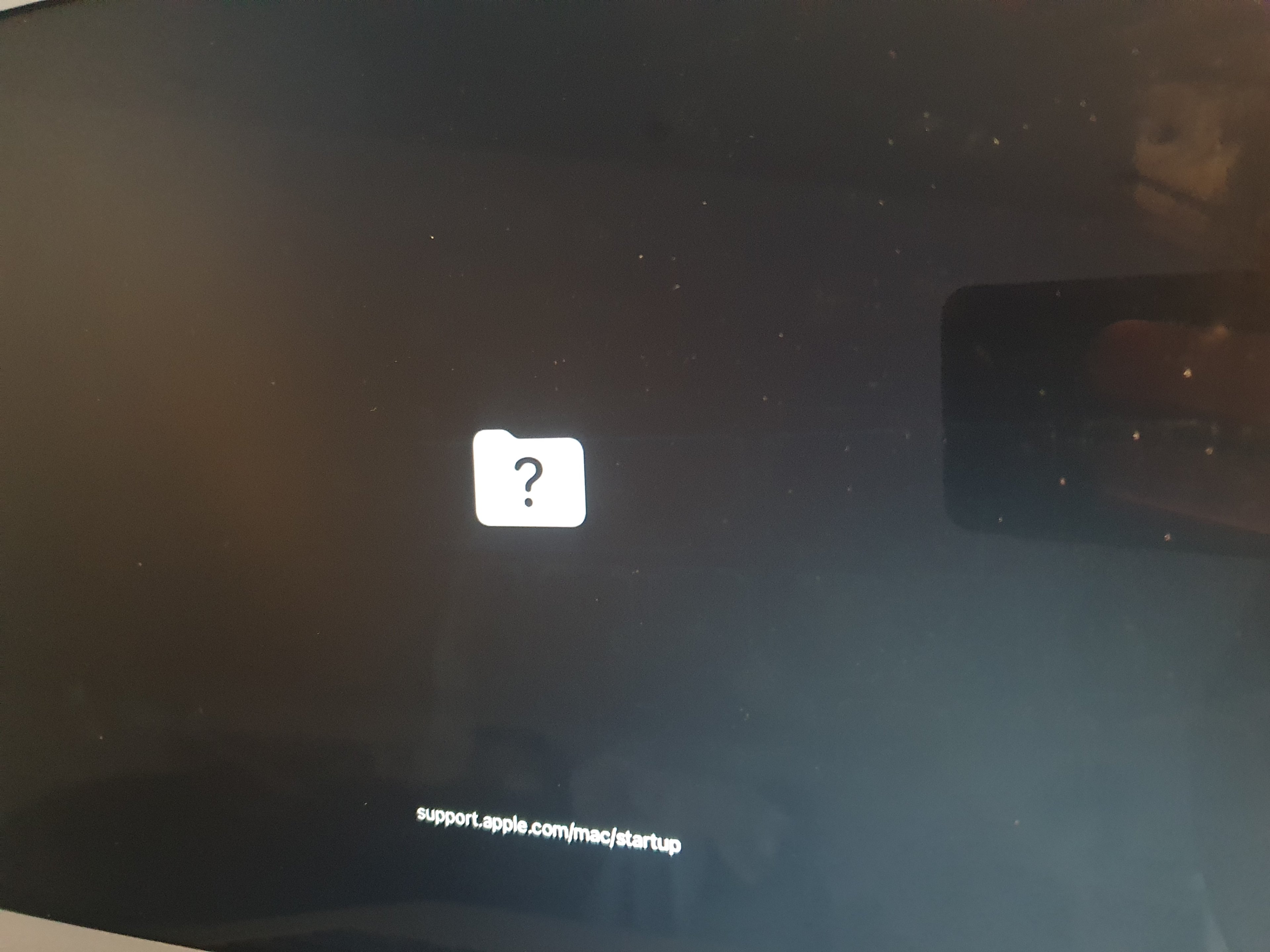

Edit: Mac ist gerade irgendwie angesprungen. Foto ist im Anhang.
Denke er hat kein OS zum booten.
Mac startet und mit CMD+R komme ich zur Weltkugel wo ich dann mein Netzwerk wählen kann.
