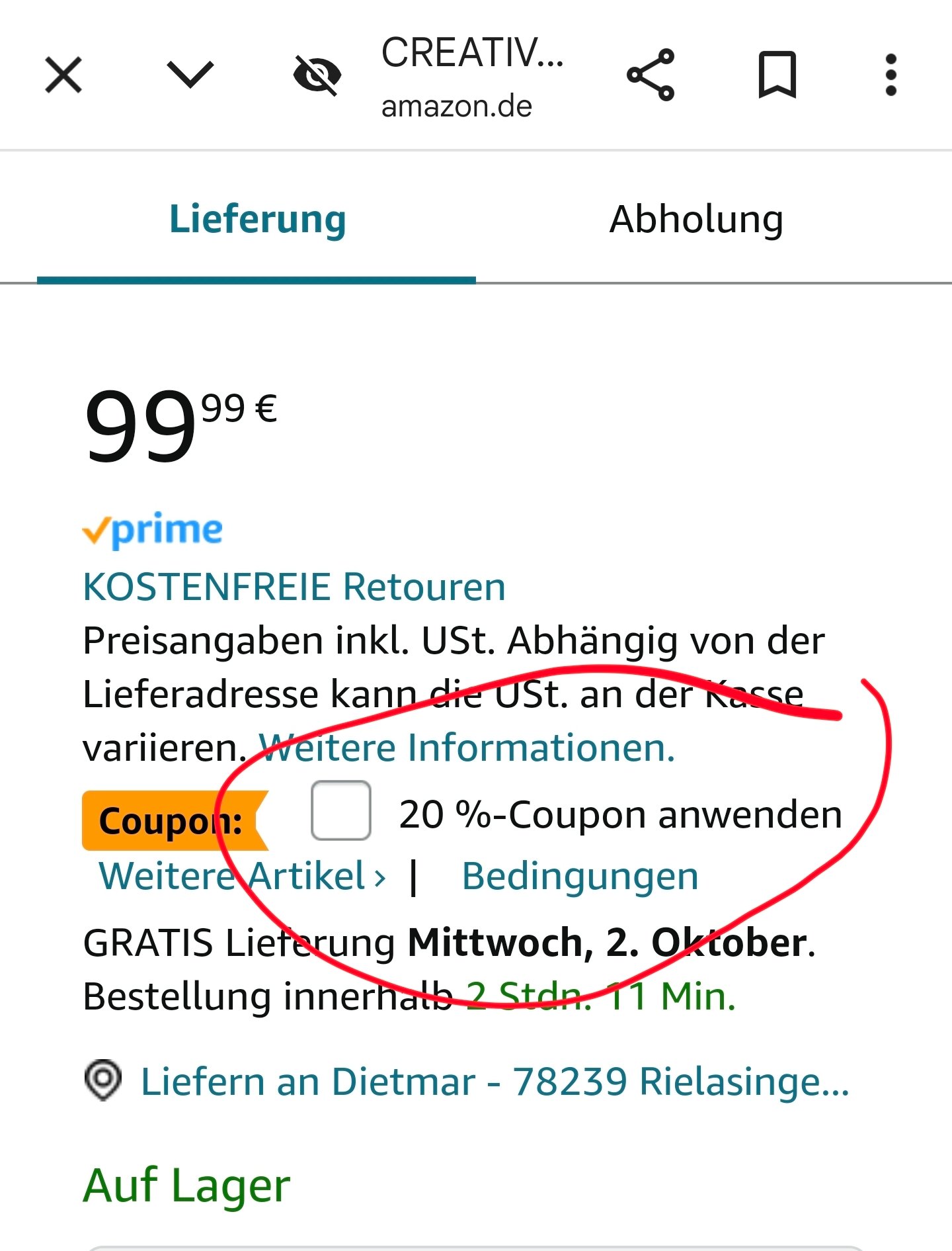

@Florider2904 Die einen sagen so und die anderen so. Ich habe sie getestet und für mich sind sie ok. Und vor allem integrieren sie sich perfekt in mein Schreibtisch-Setup. Dazu noch die tolle Creative App. Mehr brauche ich nicht. Gerade das kompakte Design war mit ein Grund für den Kauf. Und bezahlt habe ich 79,99 € am großen Fluss. Es gab und gibt immer noch einen 20% Coupon. Wenn man lange genug sucht findet mann immer was zu bemängeln. Sogar die hier über den grünen Klee gelobten Presonus Eris E3.5 werden anderswo durch den Kakao gezogen.
