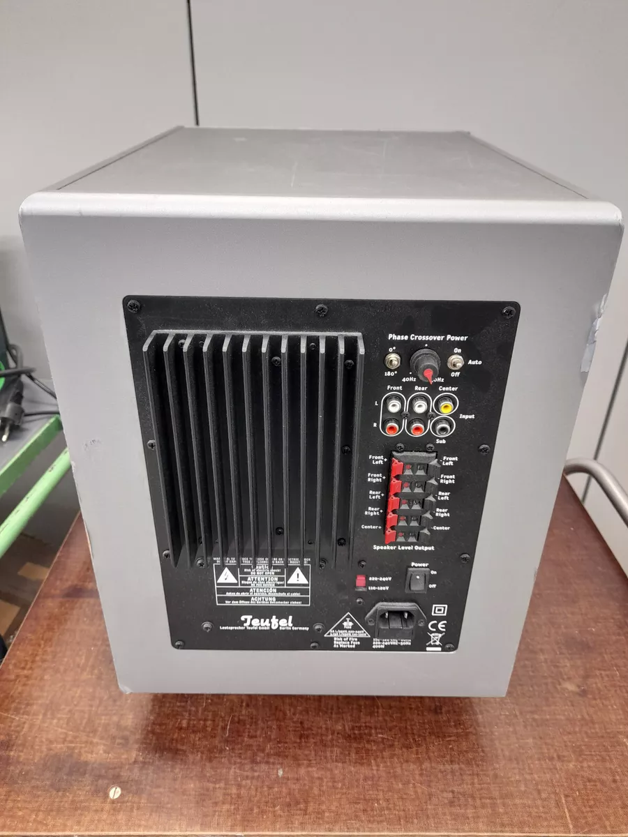

Hallo Sehrgeehrte Computerbase Community. Ich benutze die Edifier r1280dbs und habe noch einen alten heimkino subwoofer im keller stehen den will ich an die r1280dbs anschliesen. Jedoch weiß ich nicht wie ich die richtig anschliese, so wie ichs herausgefunden habe ist der sub ausgang der edifier ein normaler 3.5mm klinken ausgang, aber wie stecke ich das richtig in den subwoofer und welches kabel brauche ich dafür. An diesen breitrag hänge ich ein bild von den subwoofer eingängen. Ich hoffe das sich jemand meldet und mir Helfen kann. Schonmal Danke an alle Helfer.

Wenn ich das auf den ersten Blick richtig sehe benötigst Du nur ein Kabel von 3,5mm Klinke auf Cinch. Aber steht dazu denn nichts in der Bedienungsanleitung;)?
Reaktionen: Florider2904
bei den LS Sub Out an Sub Input (schwarzer cinch)
also 3,5 mm auf 1x Cinch

Ich finde leider keine Bedienungsanleitung für den Subwoofer. Könnten sie mir bitte noch sagen in welchen port am subwoofer ich das kabel dann einstecke denn ich kenne mich damit nicht gut aus.:)
Danke für die Antwort, aber ich konnte kein 3.5mm auf 1 mal chinch finden, nur auf 2x.
Der Port am Subwoofer ist mit ‚Input Sub‘ beschriftet.

Ich sollte villeicht noch kurz anmerken das der sub beim heimkino setup bei front R eingesteckt ist . Warum weiß ich nicht da ich das damals nicht verkabelt habe.
Was bitte. Mal mal bilder und achte drauf das die Scharf sind das oben hat nicht so ne geile Quali. Ich hab keinen Schimmer was du meinst.

Der subwoofer war bei Front R eingang eingesteckt, den eingang sieht man auch gut beim bild. Mehr bilder habe ich gerade nicht Parat und ich denke die eingänge sind gut genug zu sehen.

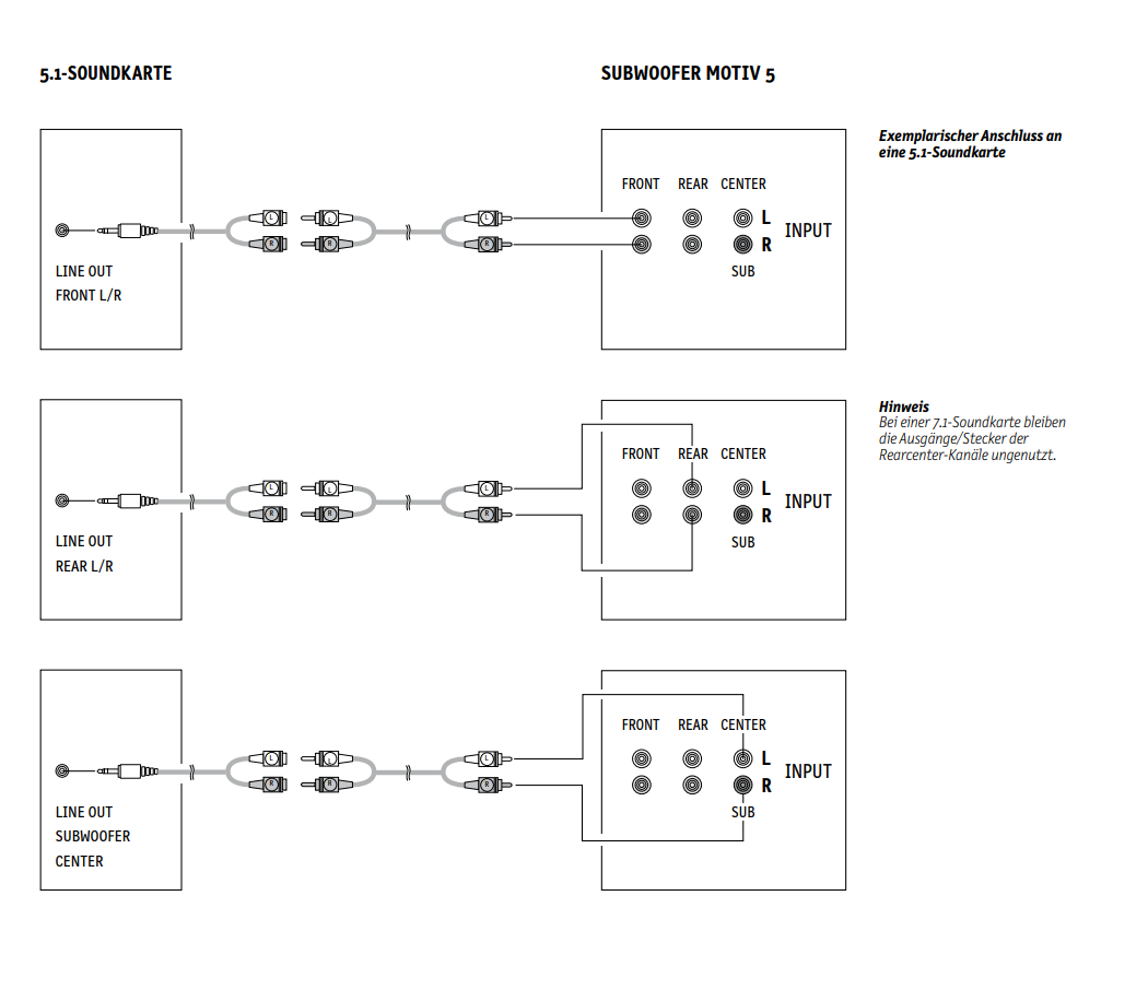

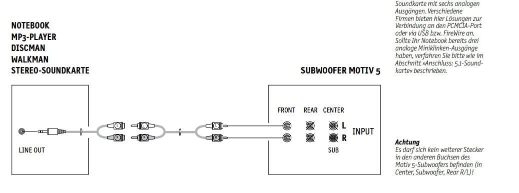

@Florider2904 Hier mal aus der Anleitung des Motive 5 wie was anzuschließen ist:
Sollte eigentlich alles Beantworten nur das halt die Möglichkeit an der Stereo Soundkarte einfach Müll ist.
Wenn du nochmal nachlesen willst: hier die Bedienungsanleitung (ganz unten auf der Seite) https://teufel.de/motiv-5-51-set-100157000
