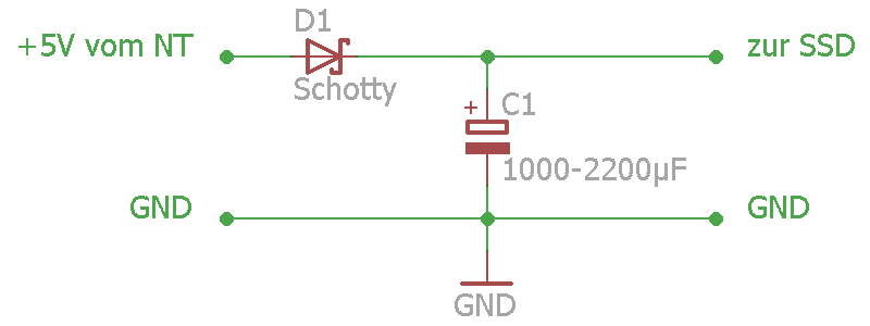

Nur mal so eine Idee:
Die Schottky-Diode verhindert im Fehlerfall das Entladen des Kondensaturs zurück ins NT/Board.
Schottky desshalb weil geringerer Spannungsabfall in Flussrichtung als bei nurmale Silizium-Dioden (ca. 0,7V).
Nur was nutzt es, wenn Die SSD noch an Leben gehalten wird, aber der Datenstrom beim Speichern abreißt?
Wenn der Low-Page Corruption kann auch ein Journaling FS Probleme nicht zu 100% verhindern und wenn wegen des Spannungsabfalls die Mappingtabelle korrupt wird, nutzt es auch nichts mehr und im schlimmsten Fall reagiert die SSD danach überhaupt nicht mehr.
So ein Blödsinn, da es auf der SSD keinen großen Kondensator an den 5V gibt, dessen Spannung man möglichst nicht über NT oder Board entladen haben möchte. Außerdem gehört zu einer Power-Loss-Protection mit Stützkondensatoren natürlich auch die Erkennung des Spannungsabfalls und Einleitung entsprechender Maßnahmen.
Die Schaltung ist auch nicht zum direkten Nachbau gedacht.
War nur so übern Daumen gepeilt.
Intern sieht es natürlich ganz anders aus. Da hat der Hersteller mehr Möglichkeiten.
