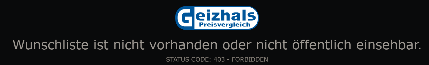

Leider kann man da nicht reingucken :)
Liste es doch direkt hier auf.
Jetzt ist sie einsehbar...
Frage ist für mich, ob die CPU mit der Graka zusammen passt...
