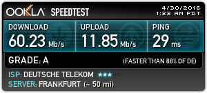

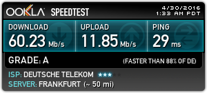

Ich hatte bisher mit meinem 16er DSL (welcher allerdings effektiv nur mit ~11,8 ankommt) + 50LTE auch keine Probleme mit dem Ping.
Liegt allerdings vermutlich daran das hier einerseits der Mast scheinbar kaum belastet ist und andererseits Sichtverbindung zur LTE-Richt-Dachantenne besteht.
Die Werte seit Schaltung quasi zu jeder Tag- und Nacht-Zeit fast unverändert messbar und bisher konnte ich auch im praktischen Betrieb des Zockens sowohl auf Konsole als auch Rechner keine Pingseitigen Einbrüche vermelden.
Ich sauge dabei auch regelmäßig im Hintergrund aufs NAS, begrenze dort beim Onlinedaddeln allerdings die Bandbreite um ein optimales Ergebnis zu erzielen. Genau so wie man eben auch eine herkömmliche DSL/VDSL-Leitung nicht im Hintergrund mit Downloads voll fahren kann ohne dabei rapide Pingeinbrüche bei gleichzeitigem Zocken zu bekommen.
Zudem gibt es -wie ja auch von dir angeschnitten- die Möglichkeiten dem Hybridrouter beispielsweise zu sagen dass die Konsole nur über den DSL Part arbeiten soll. Auf dem Rechner kann man dies sogar lediglich für bestimmten Datenverkehr (z.B. Games) ebenfalls abbilden.
Beides war bei mir bisher allerdings nicht nötig da der Ping auch so stimmt.
