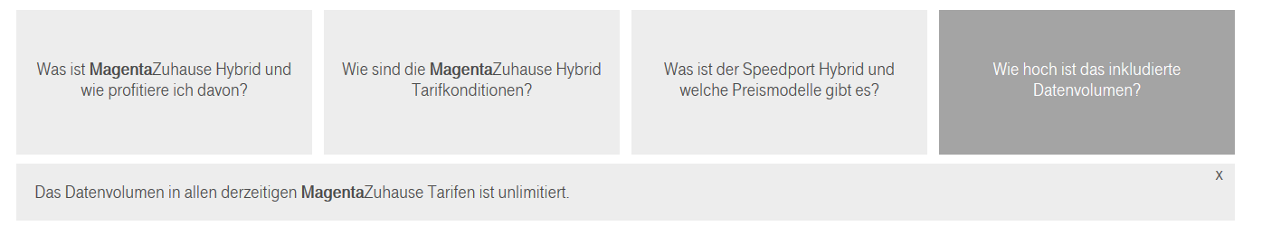

Bezüglich der Thematik mit dem inkludierten Datenvolumen folgender Screenshot von der offiziellen Magenta Zuhause Hybrid-Seite:

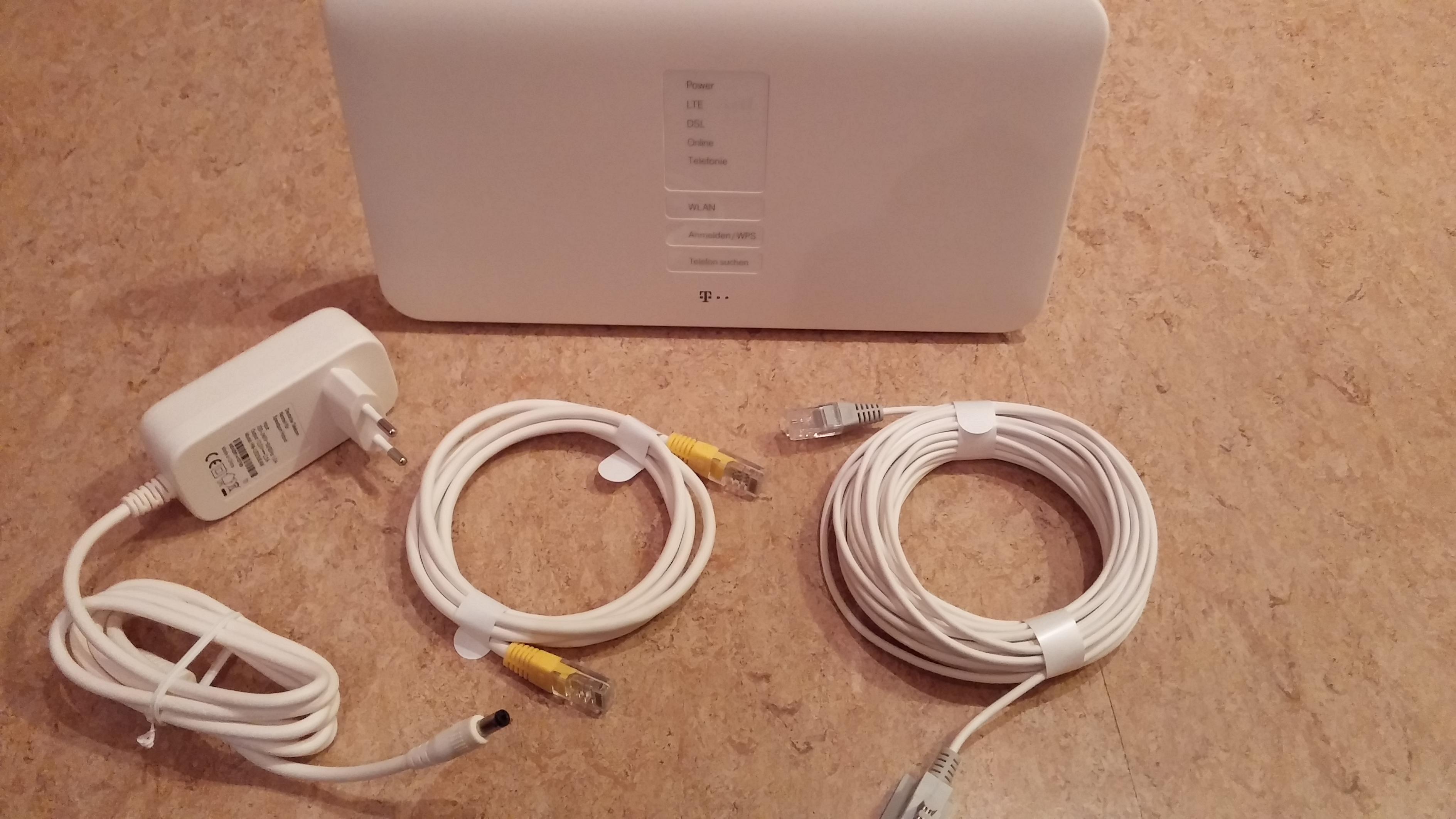

Der Aufbau gestaltete sich im Gegensatz zu meinem alten Router ein wenig komplizierter. Immerhin musste ich nun den LTE-Empfang mit einberechnen. Dazu kam, dass ich die Kabel neu verlegen musste, da nun kein Splitter mehr genutzt werden darf. Meinen alten Router habe ich ein paar Räume vom eigentlichen Anschluss betrieben. Deswegen habe ich die Lage des Routers so verändert, dass er möglichst in der Wohnung an einem Fenster zu den nächsten LTE-Masten steht. Wer das für seine eigene Planung wissen muss, der findet auf der Seite der Telekom die Netzausbaukarte und dann eine ungefähre Richtungsangabe, wo der nächste Mast steht. Positiver Effekt war dabei dann noch die verbesserte WLAN-Qualität in den Räumen, wo es mir drauf ankommt.
Die mitgelieferte SIM-Karte wurde in das Gerät eingelegt. Für die Tests habe ich keine Verstärkungsantenne genutztund ich nutze eine LAN-Verbindung direkt am Router, damit etwaige Messungenauigkeiten durch WLAN entfallen.

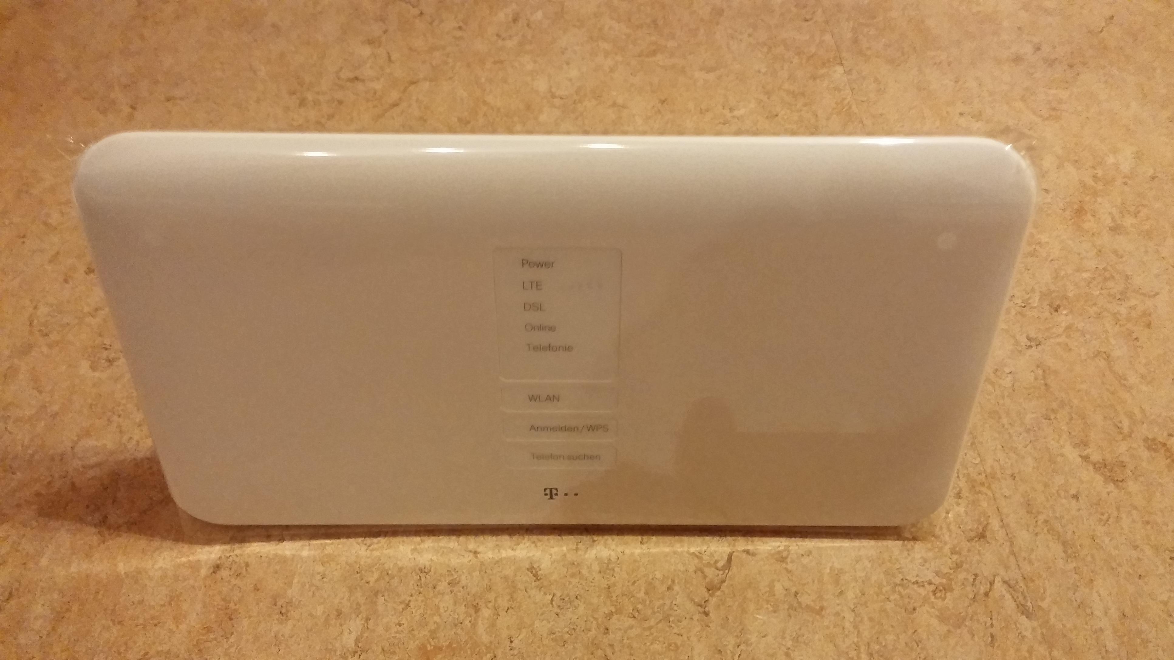

Der Router

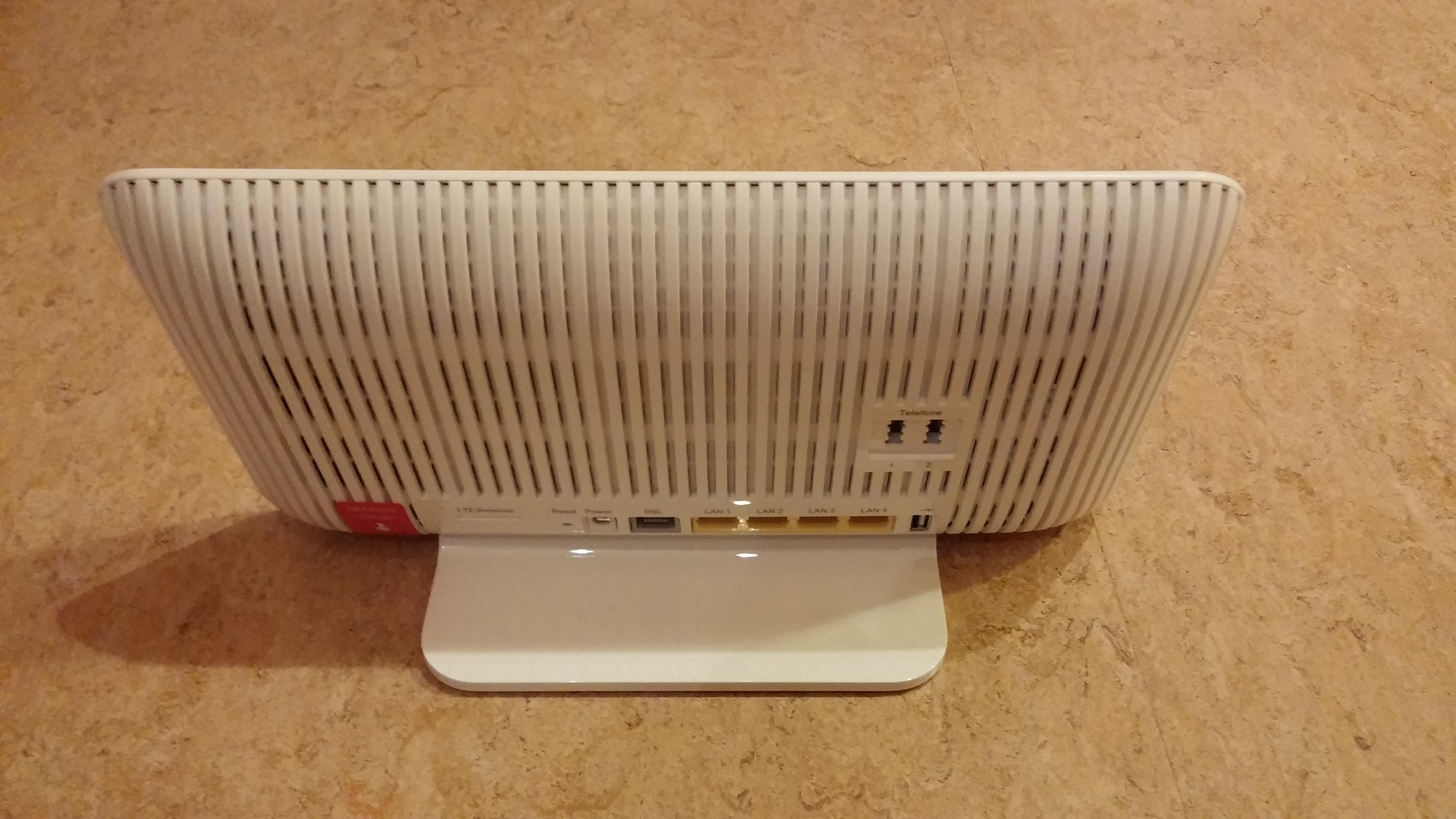

Für mich ist es der erste Router von der Telekom, zuvor habe ich immer Produkte von AVM oder Netgear genutzt. Entsprechend gespannt war ich auf das Telekomprodukt. Man muss dazu sagen, dass aktuell wohl noch kein passendes Produkt im freien Handel zu erwerben ist, welches den Hybrid-Anschluss unterstützt. Dies sollte sich aber irgendwann ändern. Der Router sollte wenn über eine monatliche Pauschale bezogen werden. Die Software ist gut, reagiert schnell und hat eigentlich keine Denkpausen. Für einen versierten Privatanwender sollte es eigentlich keine Probleme geben. Der Einrichtungsassistent und die beigelegten Informationsblätter sind gut.
Der LTE-Empfang wird automatisch nach Eingabe der PIN eingerichtet und funktioniert dann mit der (x)DSL-Leitung automatisch. Der Router an sich ist eher einfach gehalten, Highlight mögen die Touchflächen auf der Front sein.

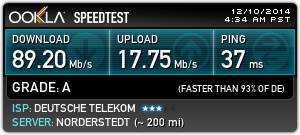

Interessant ist natürlich, wie der Download mit der LTE-Option ist - der Router zeigte bei LTE immerhin volle Empfangsleistung. Je nach Auslastung und Standort mag hier mal mehr und mal weniger drin sein. Ich habe mich dafür entschieden, auf unterschiedlichen Webseiten/Downloadoptionen zu testen. Die entsprechenden Ergebnisse habe ich mit einem Screenshot festgehalten.

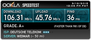

Zuerst habe ich mich dazu entschlossen, einen Downloadtest über speedtest.net durchzuführen. Da ich meine Hardware schon einen Tag vor dem eigentlich Anschalttag aufgebaut hatte, war ich bei dem ersten Testdurchlauf eher enttäuscht. Es fand nämlich kein schneller Download statt. Ein Neustart des Router hatte dieses Problem allerdings behoben. Ergebnis war soweit erst einmal ok.
Was mir bei dem Test dann ein wenig negativ auffiel, war der viel höhere Ping im Vergleich zu meiner alten Leitung (ca. 10 ms mehr). Da man aber bei solchen Seiten nicht unbedingt die maximalen Leistungswerte ausreizt, habe ich noch ein paar weitere Tests gewagt. Der nächste Test war der Download einer Linux-ISO von debian.og.

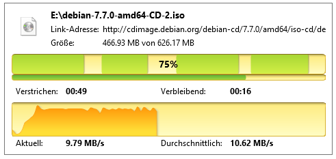

Hier kam ich dann doch bei einem recht stabilen Download zu einem sehr guten Ergebnis. Als weiteren Test habe ich eine mehrere Testdateien mit dem JDownloader heruntergeladen.
Auch diese Geschwindigkeit lag durchgehend an und schwankte nur minimal. Was mich dann aber tatsächlich noch sehr interessierte, war der Upload. Speedtest.net gab natürlich schon eine gewisse Richtung vor, aber was dann aus der Leitung kommt, ist wieder eine andere Geschichte. Also habe ich eine einzelne Instanz von Chrome geöffnet und mit dem NetLimiter die Geschwindigkeit für genau dieses Programm gemessen. Ich hab eine Datei auf Google Drive hochgeladen. Das Ergebnis war ziemlich gut.

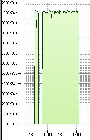

Ich habe noch einen weiteren Test gemacht, indem ich über einen gewissen Zeitraum die Leitung ausgelastet habe. Ich habe aus dem Usenet eine große Menge an Daten heruntergeladen - glücklicherweise liefert Alt.Binz einen Speedgraphen. Hier das Ergebnis:
Die Geschwindigkeit liegt also durchgängig an. Gab auch keine krassen Aussetzer. Ich habe also gute 103 GB innerhalb kürzester Zeit heruntergeladen. Internet habe ich immer noch ;-)

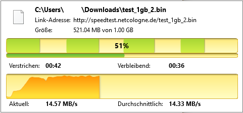

Nun sind die Hybrid-Tarife nun schon einige Zeit auf dem Markt - es gibt inzwischen einige Erfahrungsberichte. Grund genug mal zu schauen, wie sich meine Download- und Uploadgeschwindigkeit entwickelt hat. Nachdem im September 2015 die Telekom für die Magenta 1-Kunden die maximale LTE-Geschwindigkeit freigeschaltet hat, laufe ich nun mit dem Hybrid M-Tarif und der Speedoption L. Somit ergibt sich theoretisch 150 im Download und 50 im Upload.
Getestet habe ich meine Downloadgeschwindigkeit mit einem Testdownload bei Netcologne:
Theoretisch müsste mehr durch die Leitung gehen, wenn man sich dann dazu die versteckten Daten im Router anschaut wird allerdings ersichtlich, dass sich meine Werte für eine schnellere Übertragungsgeschwindigkeit nicht eigenen. Hier müsste ich eine externe Verstärkungsantenne kaufen. Ob eine Investition von 60-80€ für 2 Mbits mehr lohnt, muss ich noch überlegen ;-)

Mich würde vorab mal interessieren ob alle LTE Außenantennen an dem Gerät angeschlossen werden können.
Auf deinen Bildern vom Router habe ich keinen Anschluss für diese gefunden.
Da der Router bei mir auf dem Dachboden platzt findet, muss ich wahrscheinlich für die volle Leistung eine Außenantenne anschließen.
Evtl kann mir ja sogar jemand eine gute Antenne empfehlen.
Links neben dem Resetknopf steht doch "LTE Antenne".
Dort können zur Empfangsverbesserung 2 externe LTE-Antennen angebunden werden.

Ich habe noch einmal einen Screenshot bzgl. der Datenvolumenthematik angehängt.
