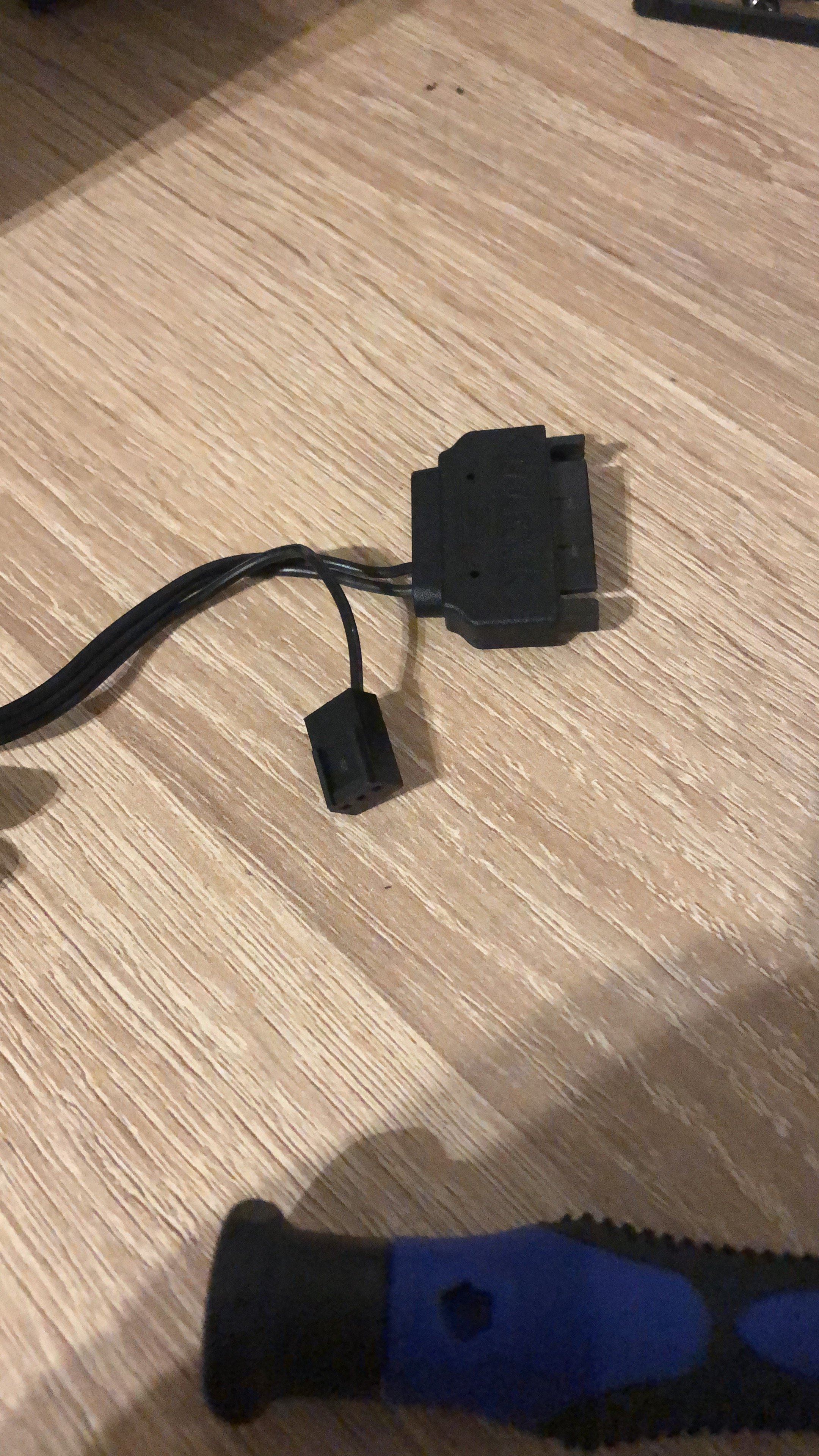

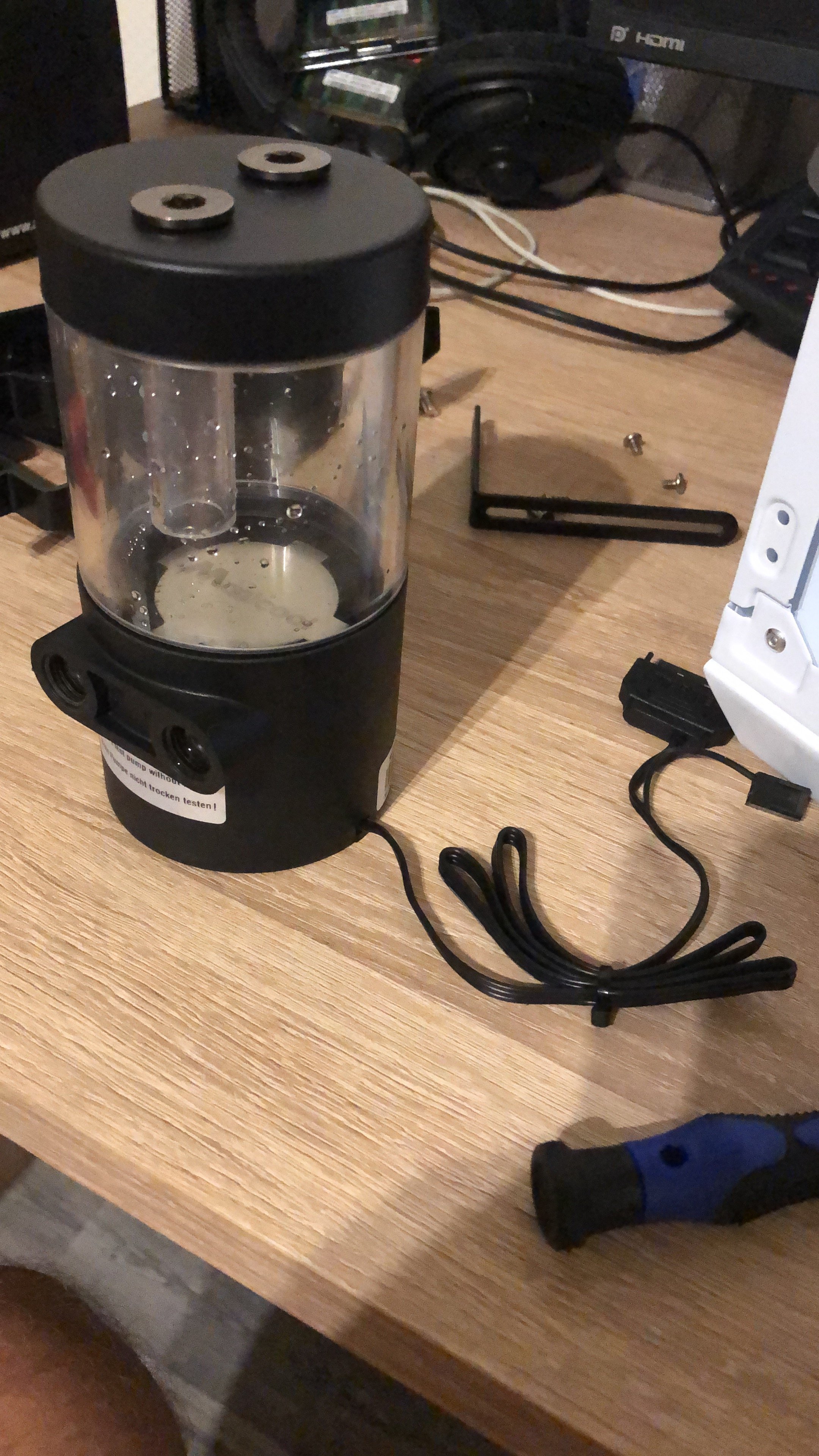

Ich hab die oben genannte Pumpe erhalten und die Elektro Anschlüsse sind etwas seltsam.
Kann man die irgendwie umbauen, dass ich mit meinem 3 Pin vom Mainboard an das Teil mit einem Anschluss verbinden kann?
Gibt es dafür Kabel Adapter von 3 Pin + SATA auf 3 Pin?

Selbst bauen, sofern dein Mainboard genügend Leistung auf den Anschluss bringt :)

naja sieht etwas gepfuscht aus, warum zwei Anschlüsse, wenn man es mit einem einfachen auch tut oder ist die Stromaufnahme der Pumpe so hoch?
habe ein msi 350 gaming pro Carbon Mainboard, keine Ahnung wie viel Leistung die PUmpensteuerung bringt
Laut Caseking liegt der Verbrauch bei 6W. Sollte dein Mainboard eigentlich Problemlos wegstecken.
Zu deinem MB gibts zwar nicht viel, aber andere Mainboards haben zb auf Sys-Fan 12W und auf Pump-Fan 24W :daumen:
Warum zwei:
SATA: Stromversorgung
3Pin: Nur Tachosignal zur Überwachung
Die Pumpe ist damit erstmal nicht regelbar, damit entgeht der Hersteller natürlich einigen Komplikationen (Anlaufspannung, geringer Durchfluss). Auf 12V läuft das Teil halt bei jedem Nutzer sicher an und macht was es soll. Mit ca 0.5A ist die Leistungsaufnahme bei älteren und Budgetports gerade noch im Rahmen (aktuelle Boards liefern idR 1A), auch hier geht man auf Nummer sicher.
Willst du die Pumpe steuern, musst du basteln oder adapter besorgen. Teste doch erstmal ob sie dir nicht auch so leise genug ist.

ja laut Bios Einstellung kann ich entweder mit PWM (%) oder DC (V) arbeiten und bei DC max 12V, also kann ich ohne Probleme den Stecker umbauen, so dass es menschlich ausschaut
Ja, per PWM wird das zwar nichts zu regeln sein, aber per DC (auf 12v) sollte die Pumpe laufen.

sogar die Aquacool Solo ist per 3Pin und lässt sich per Bios steuern
Die Spannung kann man senken, wie zuverlässig die dann aber anspringt weiß ich nicht :confused_alt:
Aber eine 6W Pumpe wird kaum einen solchen Lärm machen, als dass man sie Regeln müsste.
Die Pumpe ist ohnehin etwas schwach, so dass je nach Kühler sogar die Kühllleistung darunter leiden könnte.
AMDPhil schrieb:
welchen Adapter hast du genommen? Ich finde keinen 3Pin Y Kabel auf Sata und 3 Pin
So einen "fertig-adapter" wirst du wohl kaum finden.
Schnapp dir einfach einen alten Lüfter als Ersatzteillager und löte dir was zusammen. Mit etwas Sleeve sieht das dann sogar aus wie gewollt & gekonnt :daumen:
haja er hat ja geschrieben, dass er per Adapter runterregeln konnt
Stimmt, den Adapter habe ich zusammengebastelt, weil ich den Stecker nicht abschneiden wollte:
Sata-Stecker auf Molex und dann an Molex Stecker mit 3 Pin Abgang. Den 3 Pin Abgang habe ich abgeschnitten und daran dann per Lüsterklemme ein 3 Pin Kabel von einem kaputten Lüfter angeklemmt.
Wegen des Wertes der MCP450 würde ich heute wohl den Stecker direkt dranlöten. Die Garantiesiegel halten kaum ein Jahr und gehen so oder so kaputt. Wenn man den Deckel abschraubt, dann ist das Befüllen wesentlich leichter, außer man hat eine Flasche speziell zum Befüllen von Waküs.

Leider sind alle Kabel von der Pumpe schwarz, wàre zu einfach gewesen, wenn die Bunt wàren wie nach Norm
Weiß nur nicht welches schwarze Kabel welches ist beim sata Stecker
siehst doch wo es rein geht im Stecker :) außen ist afaik 12V

Außen sollte 12V (Molex gelb/Lüfter rot) sein, dann kommt GND (Molex schwarz/Lüfter schwarz), normal wäre dann der 5V (Molex rot) und noch mal GND bei einem vollbelegten SATA-Stromstecker
