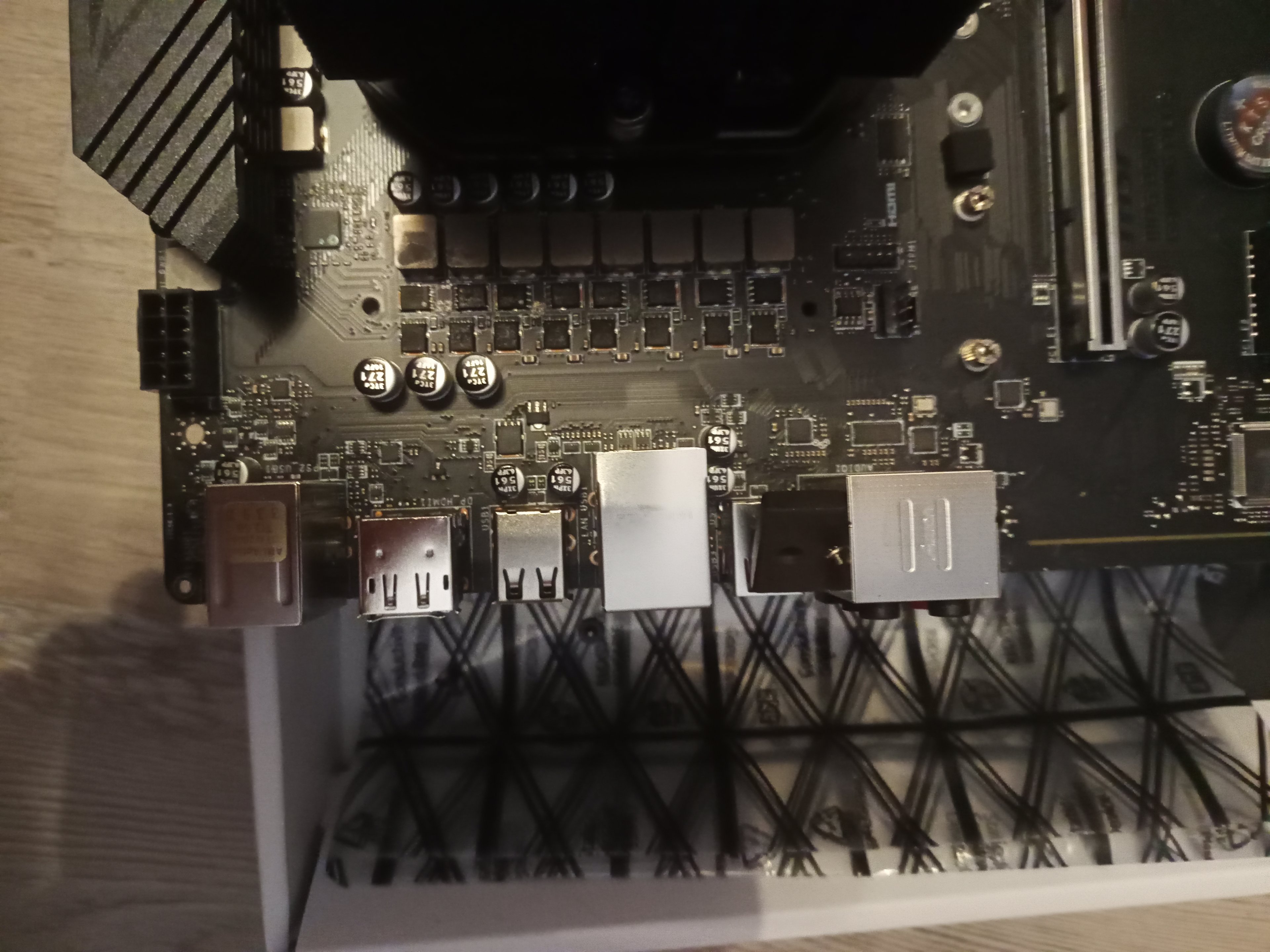

Ich habe Falschinformationen verbreitet. Man konnte das IO-Shield abnehmen. Hier saß der Magnet:

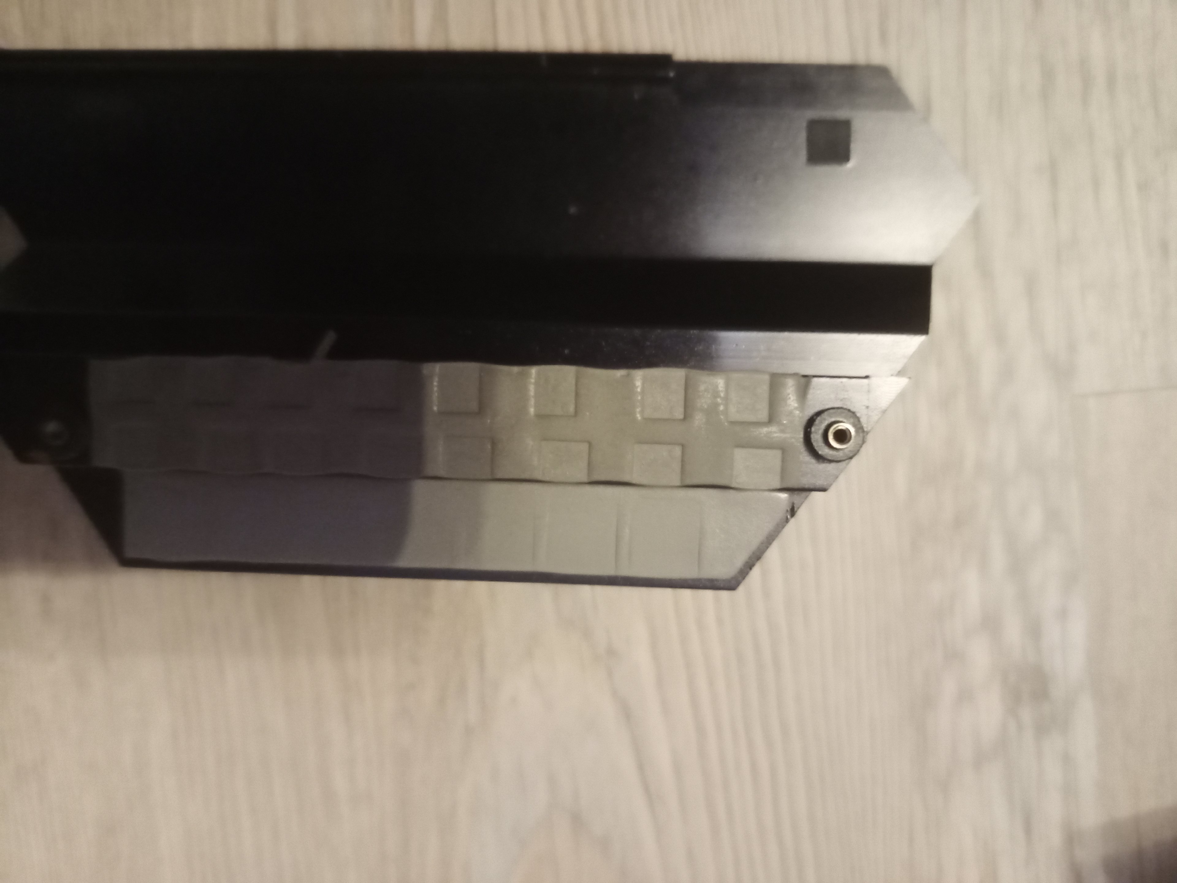

Es hat sich jetzt aber ein eneues Problem aufgetan: Ich habe / musste auch den Kühlkörper demontieren:
Ist es schlimm, wenn ich die Wärmeleitpads nocheinmal verwende? Ich habe nämlich auch keine da um sie zu ersetzen...
