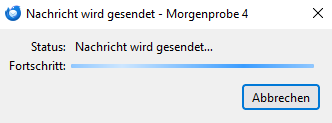

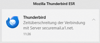

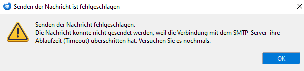

Guten Morgen,
ich habe einiges experimentiert und u. a. meine 3 Adressen auf IMAP umgestellt, und ich habe jetzt folgende Situation:
Nach Verfassung einer Nachricht (ca.4 kB) und drücken auf „Senden“ erscheint die Anzeige:
Siehe Screenshot (7)
2 Minuten später erscheint automatisch:
Siehe Screenshoot (8)
Nach drücken von „OK“ und nochmalig „Senden“ wird die Nachricht unmittelbar dem Empfänger übermittelt
Siehe Csreenshoot (9)
Der Versand dauert also jetzt nur mehr ca. 2 Minuten. Das ist gegenüber gestern ein erheblicher Fortschritt. Allerdings ist mir die Zwischenmeldung „Senden der Nachricht ist fehlgeschlagen“ nicht erklärlich.

Dann prüfe mal deine Postausgangseinstellungen (SMTP Server). Das versenden hat nix mit IMAP oder POP3 zu tun.
Edith: Laufen zusätzliche AV/Sicherheitsprogramme wie Kaspersky o.ä. auf dem PC? Viele dieser Programme versuchen sich zwischen Mail-Client und Mail-Server zu schalten und sorgen nicht selten für solche oder ähnliche Probleme.

Das hat nichts mit Thunderbird zu tun, Du wirst weiterhin einen Fehler in der Einrichtung der Server haben. Die Meldung sagt ja, dass der Server nicht erreichbar ist.Herolf schrieb:Nun, zur Not kann ich mit dieser Umständlichkeit bei Thunderbird leben.
Schau es Dir also noch mal in Ruhe an.

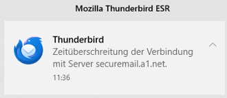

Jetzt habe ich bei allen 3 Adressen auf Port 587 geändert und einige neue E-Mail-Versandvorgänge versucht. Nach Drücken auf "Senden" erschienen jedesmal nach einiger Wartezeit die angefügten Screenshoots 11A und 11B gleichzeitig.
Nach Rückeinstellungen auf Port 143 (d.i. , wie zuvor ersichtlich, im Programm als Standard vorgegeben) funktioniert das System wieder wie von mir um 09:48 gepostet.
Ich glaube, ich muss resignieren.
