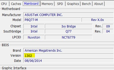

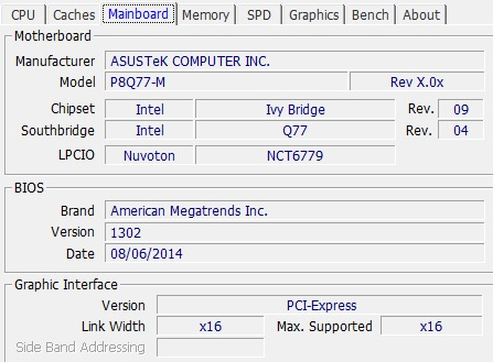

aber ich habe doch schon Version 1302 drauf:

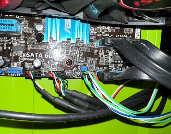

das ist bei mir ein kompletter Strecker mit ca. 10 einzeln Kabeln...
Nee. Knapp darüber. Was du meinst ist die Nummer 11. Das sind die Kabel für Power- und Reset-Knopf- und -LEDs.
Da müsste n kleines blaues "Kästchen" auf zwei Metalpins stecken.
Verlinkte Anleitung, Seite 17, der mit Nr. 9 bezeichnete Jumper bzw. Seite 30, "Clear RTC RAM (3-pin CLRTC)".
Wenn da kein Jumper vorhanden ist, einfach woanders einen abziehen (und diesen danach natürlich wieder zurückstecken),
oder z.B. die Spitze eines Schraubenziehers, eine Büroklammer o.ä. nutzen, um die beiden Pinne 2 und 3 kurz zu brücken.
Alternativ (oder ergänzend) die Batterie auf dem Mainboard, CR2032 Knopfzelle, kurz entfernen.
Alles bitte bei ausgestecktem Netzkabel!
Zur Not die Batterie entfernen.
Nur vielleicht um uns Neugierige zu befriedigen: Wieso machst Du das??
Reaktionen: SpamBot und Dalu
das wäre 19:
das wäre 11:
