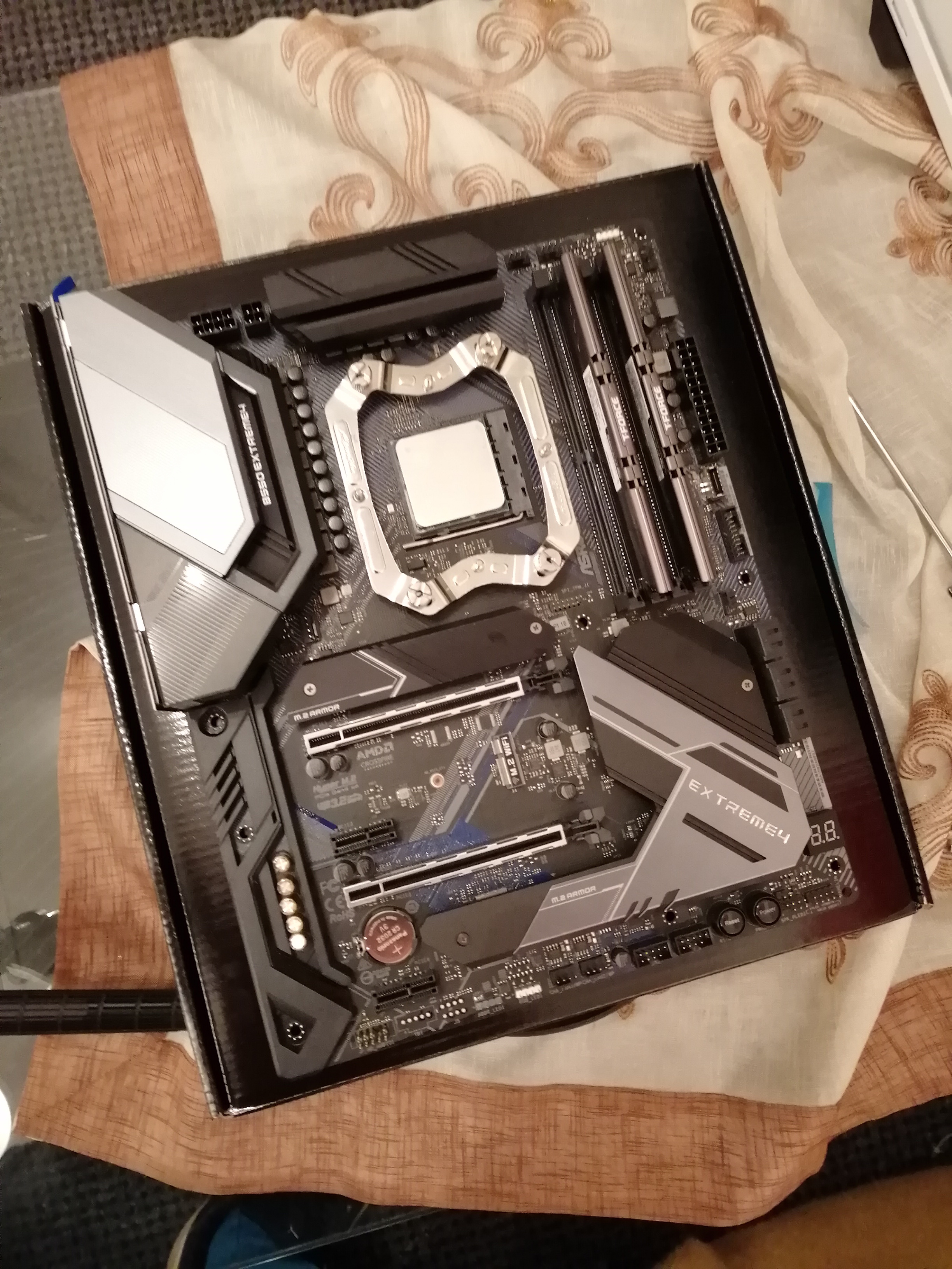

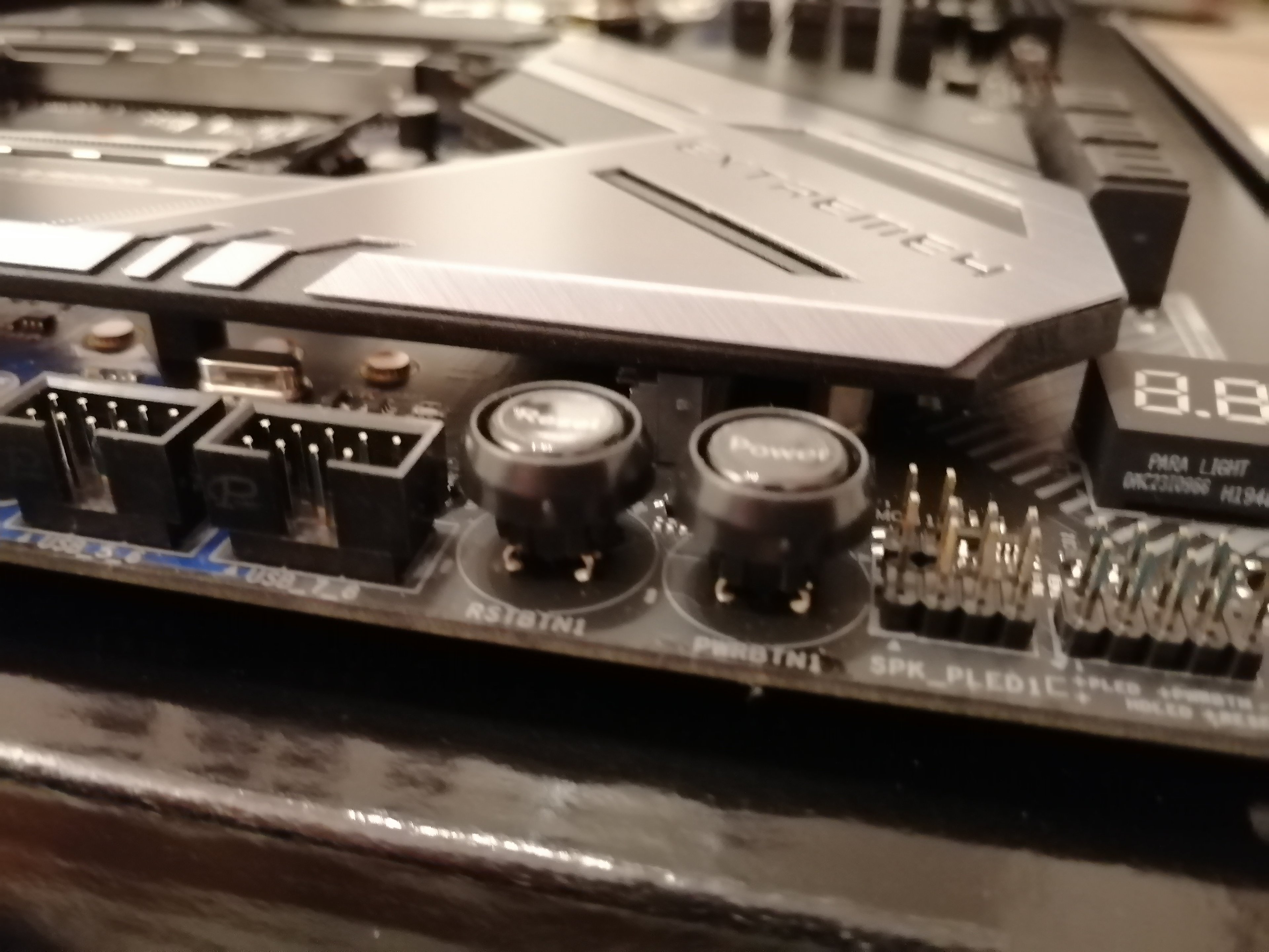

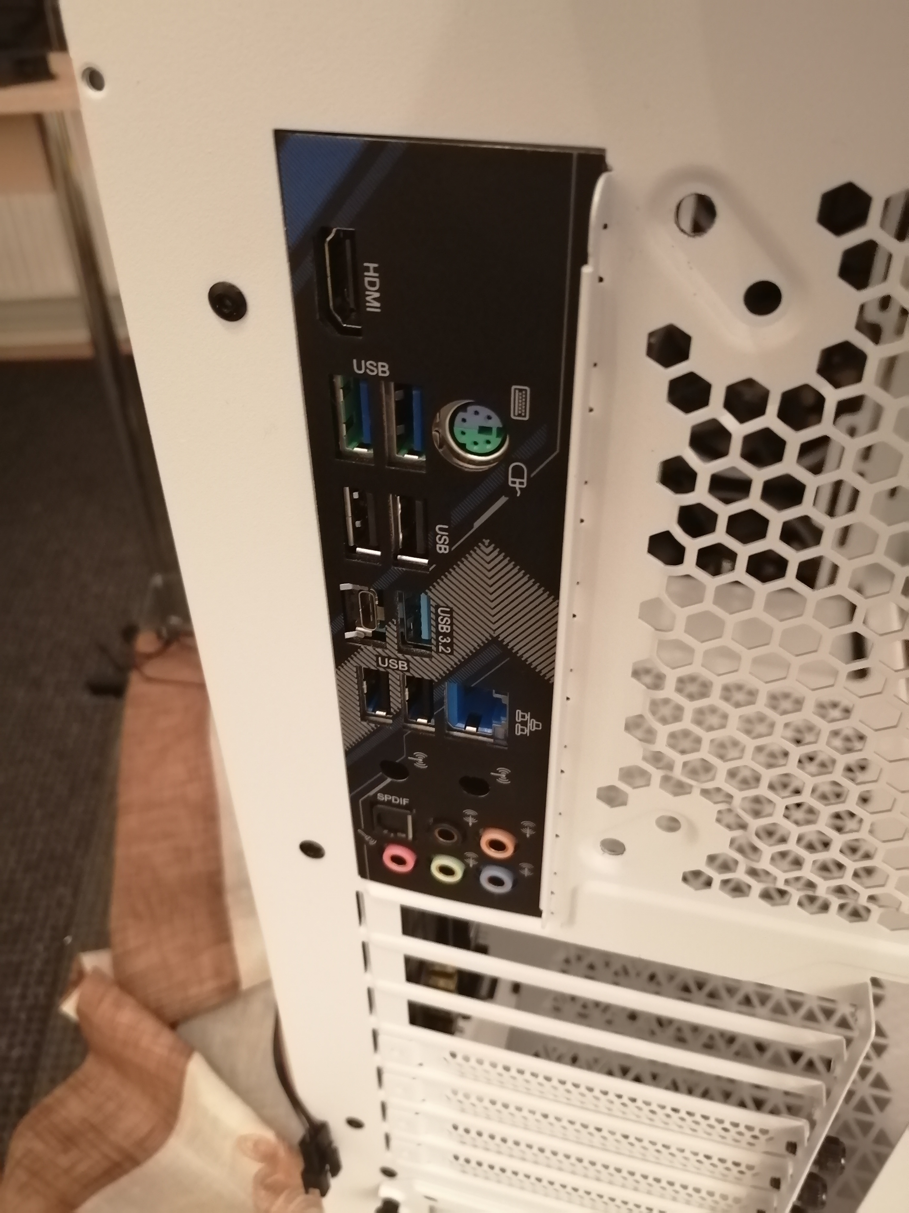

Hallo Community ich bin es noch mal,
also ich habe bis jetzt die Vorbereitungen gemacht
Ich habe meine eigenen Gehäuselüfter verbaut und eingebuat
Der Arbeitsspeicher ist fest verbaut
Die Halterung für den Brocken Eco 3 ist vormonitiert
CPU sitzt ebenfalls fest im Slot

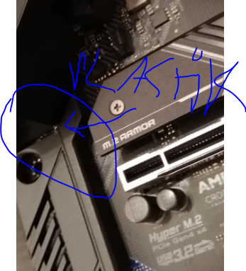

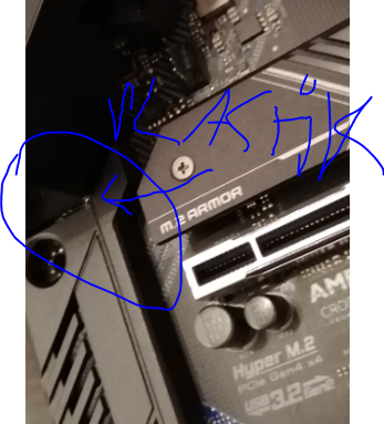

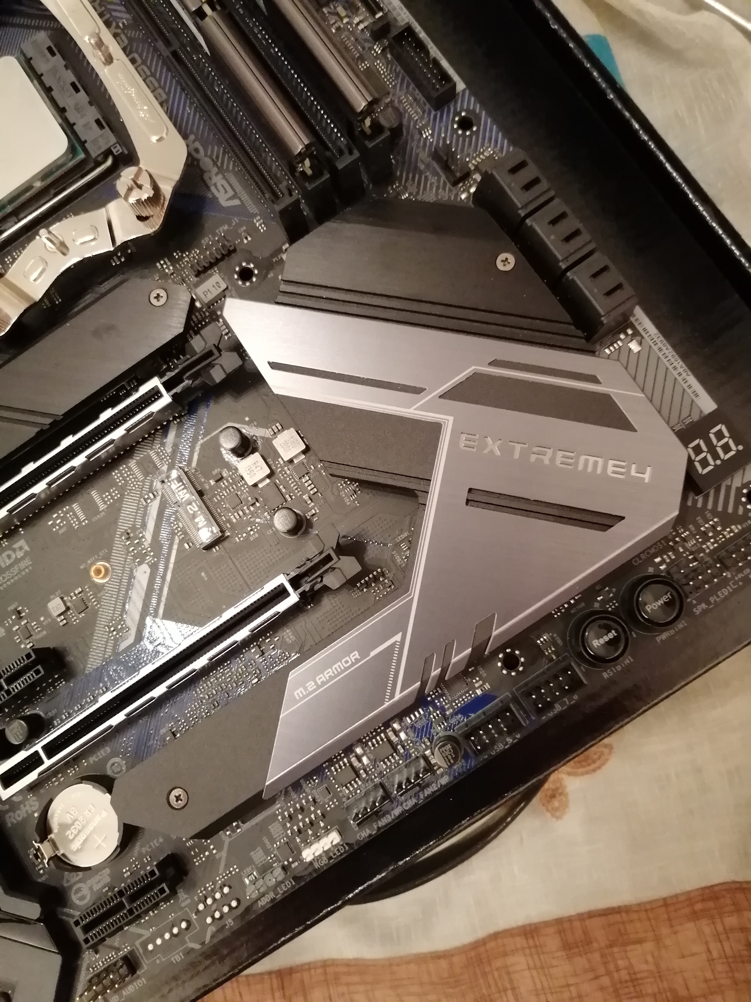

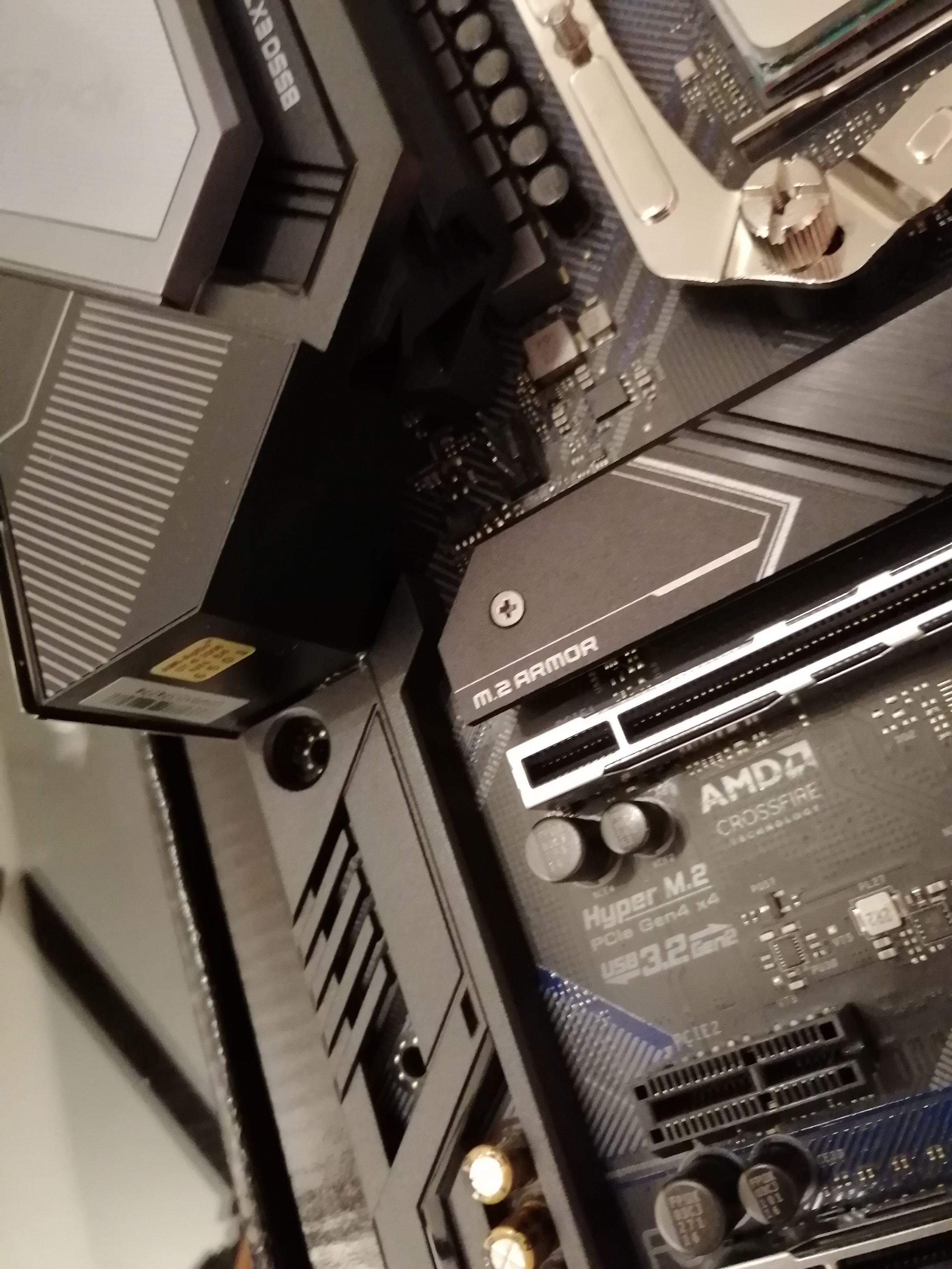

Eine M2 habe ich schon verbaut, aber mein Problem ist
bei der zweiten M2 Armor Shiel den bekomme ich nicht ganz ab
Laut Handbuch müssen es drei Schrauben sein, sehe aber nur 2

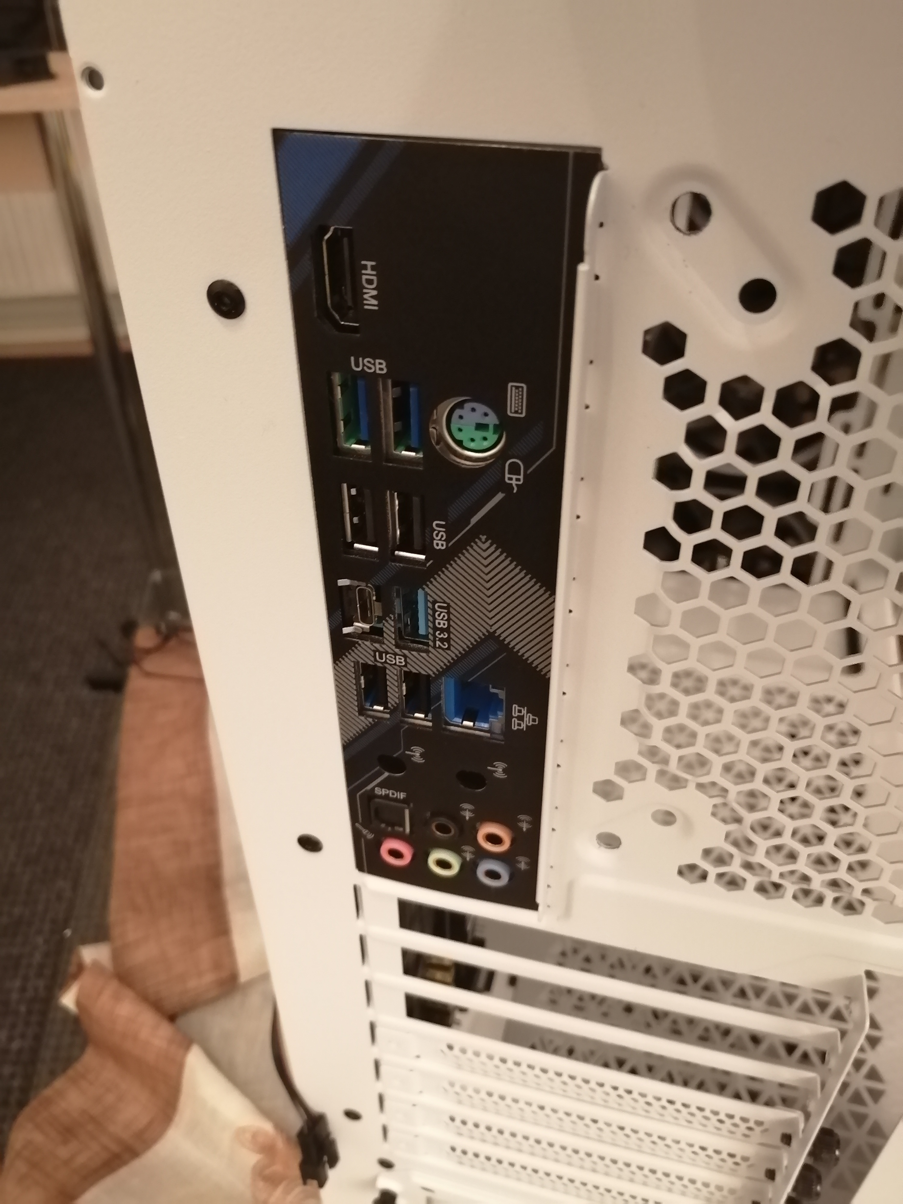

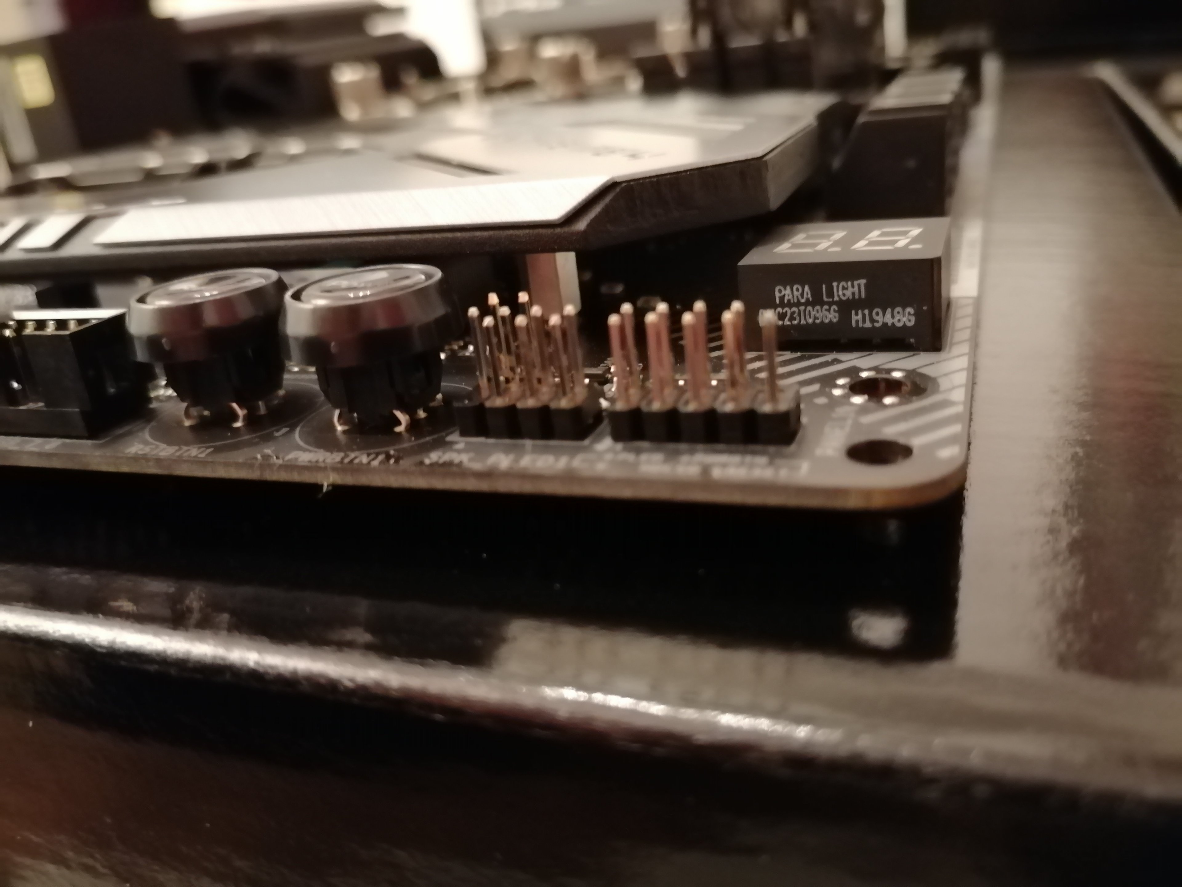

Kleineres Problem
bei der Plastikabdeckung über den USB Anschlüssen hat sich kleines Plastik
verhakt, zwischen den Modulen wie kann ich das lösen?

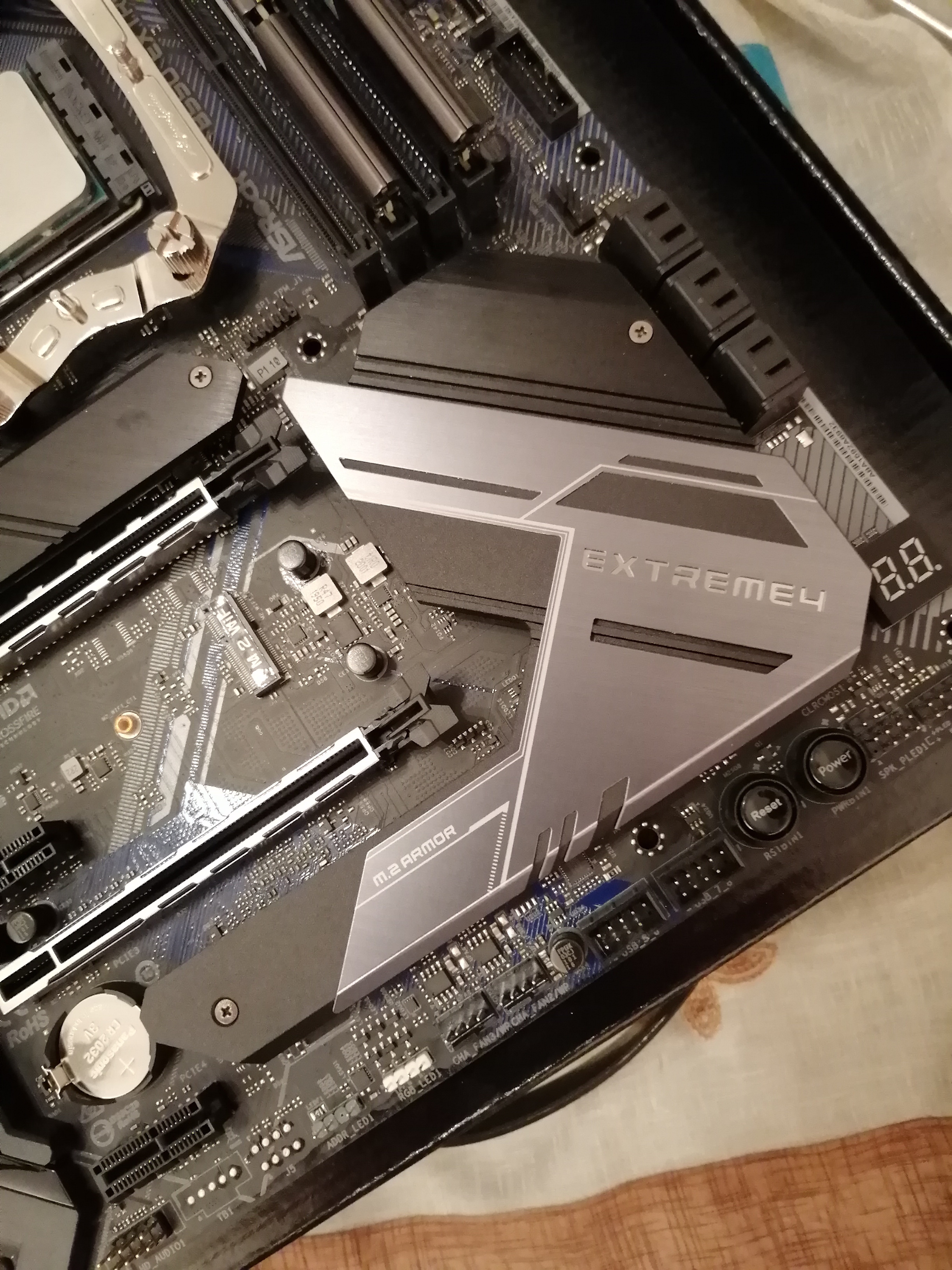

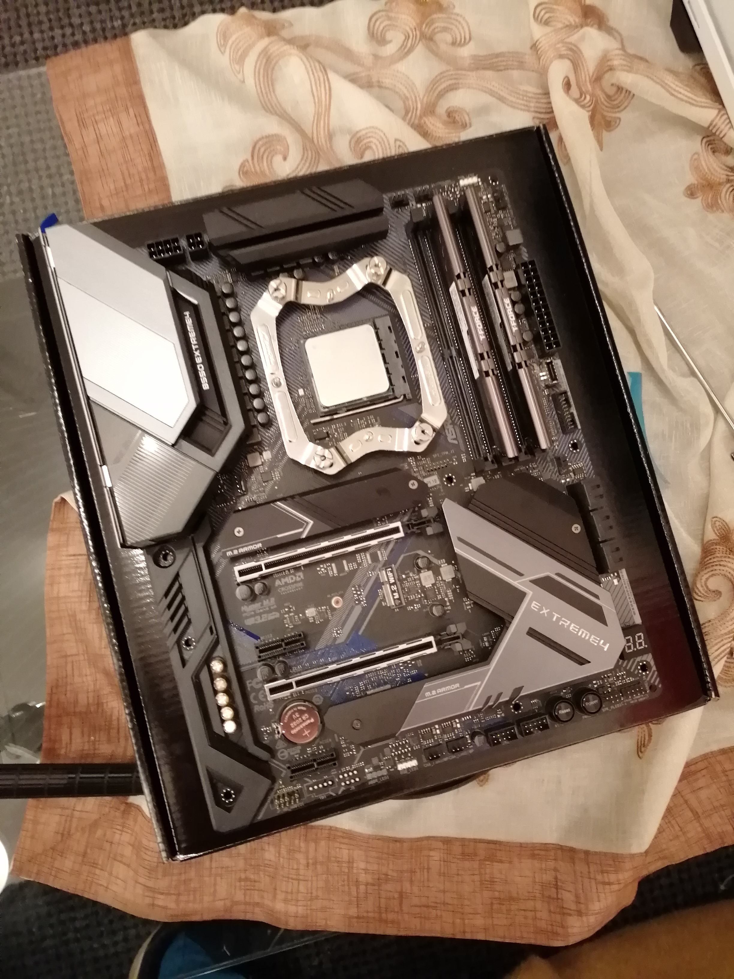

die untere m2 shield bekomme ich nicht ab

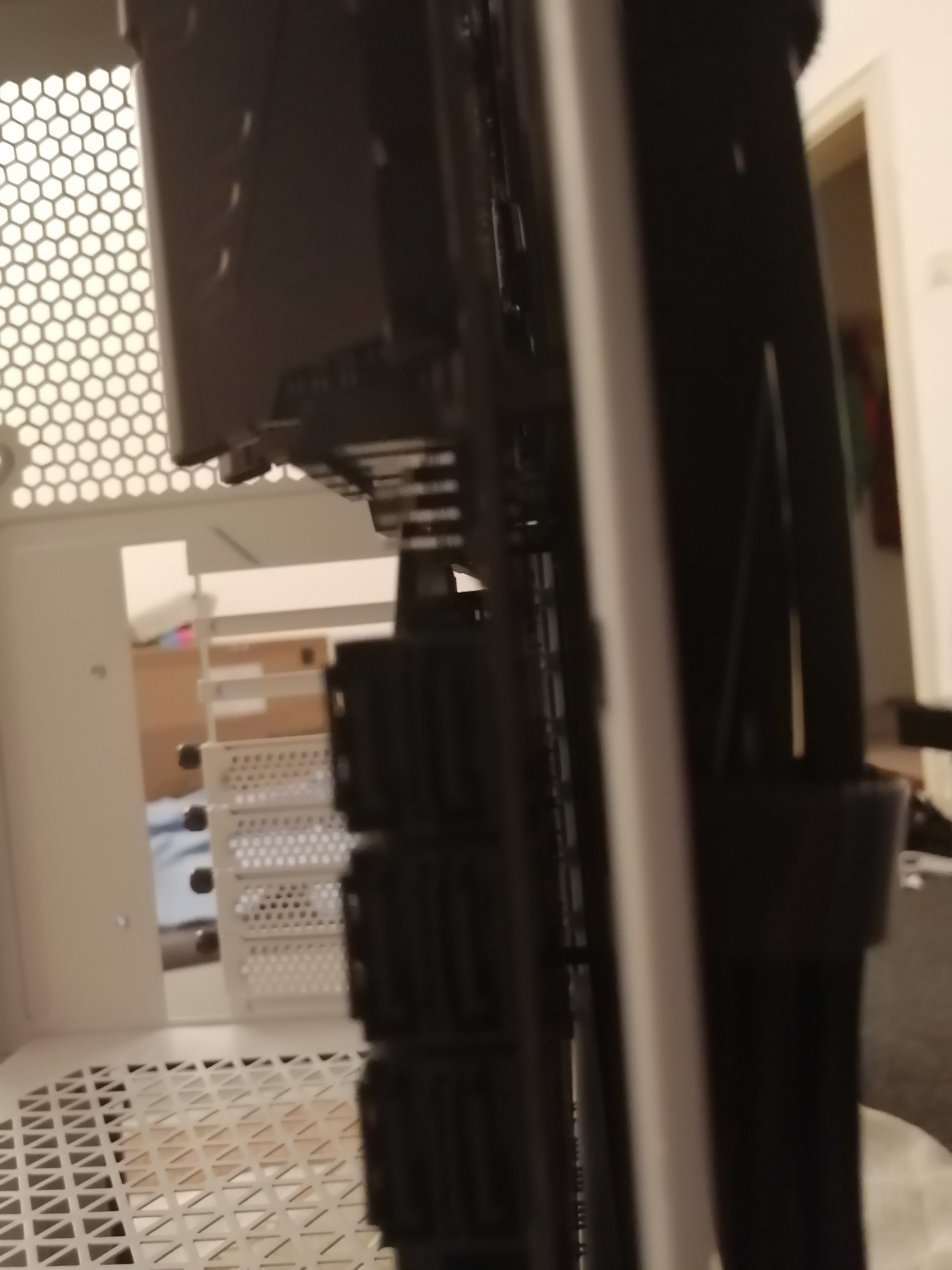

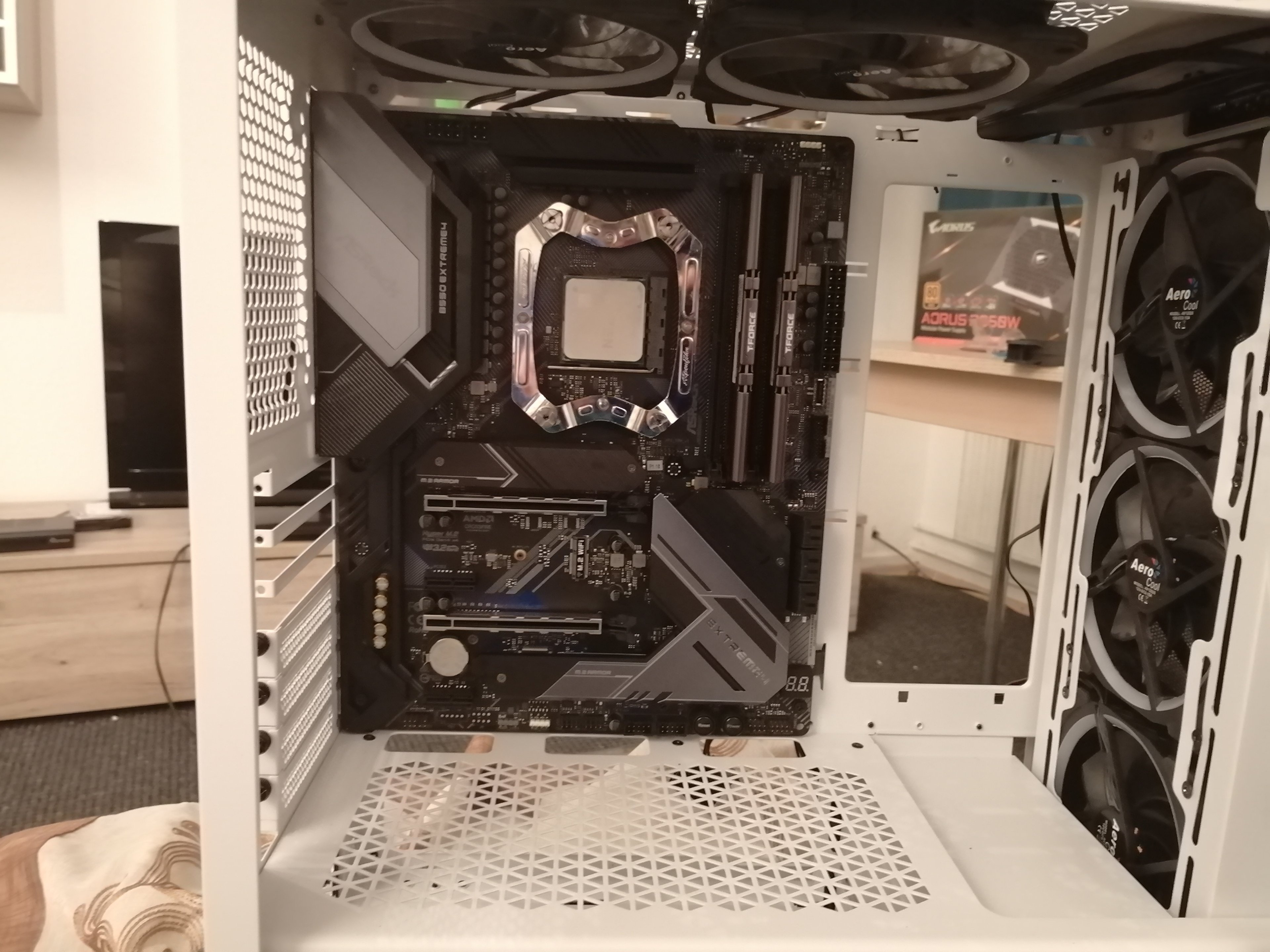

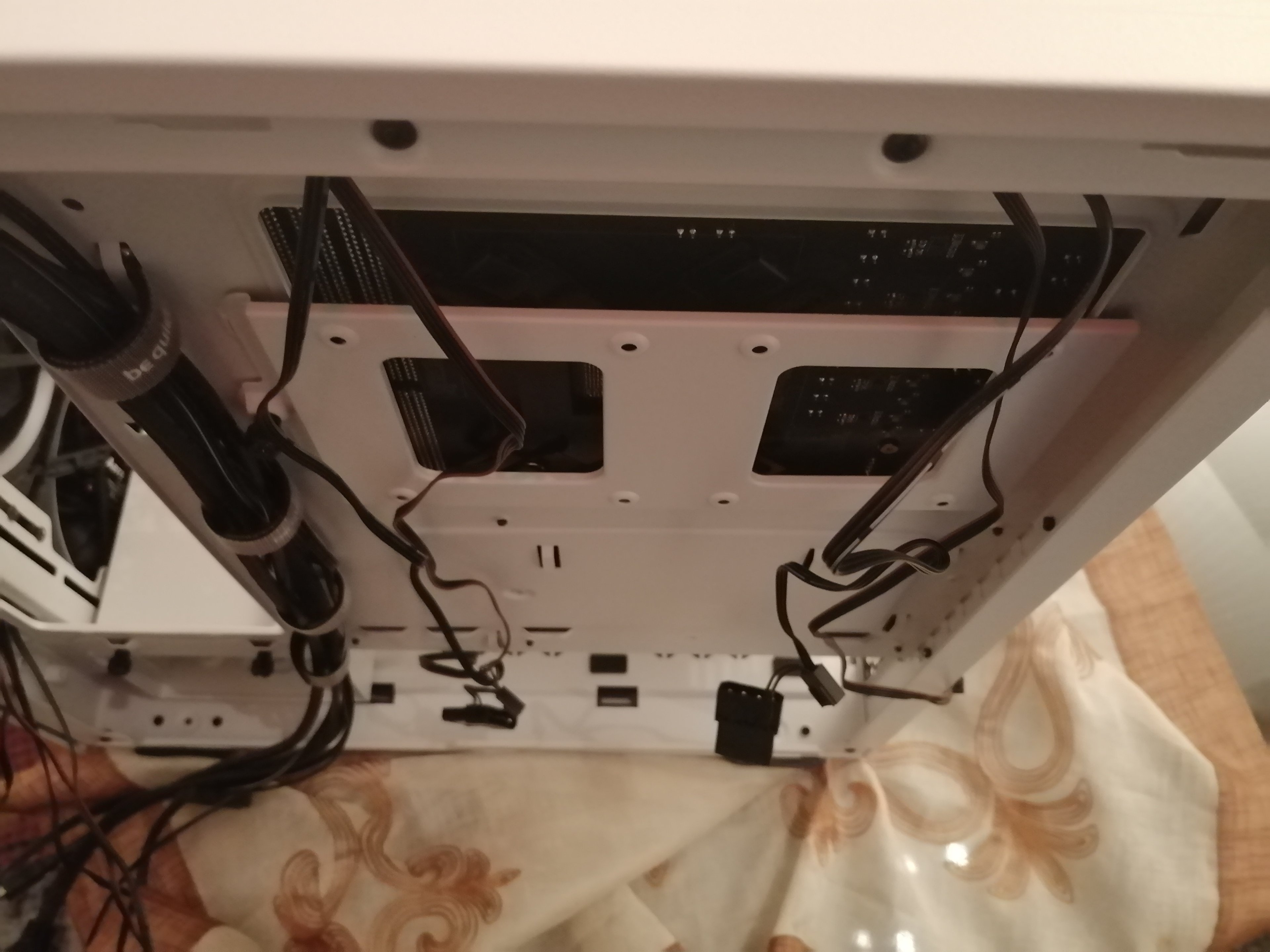

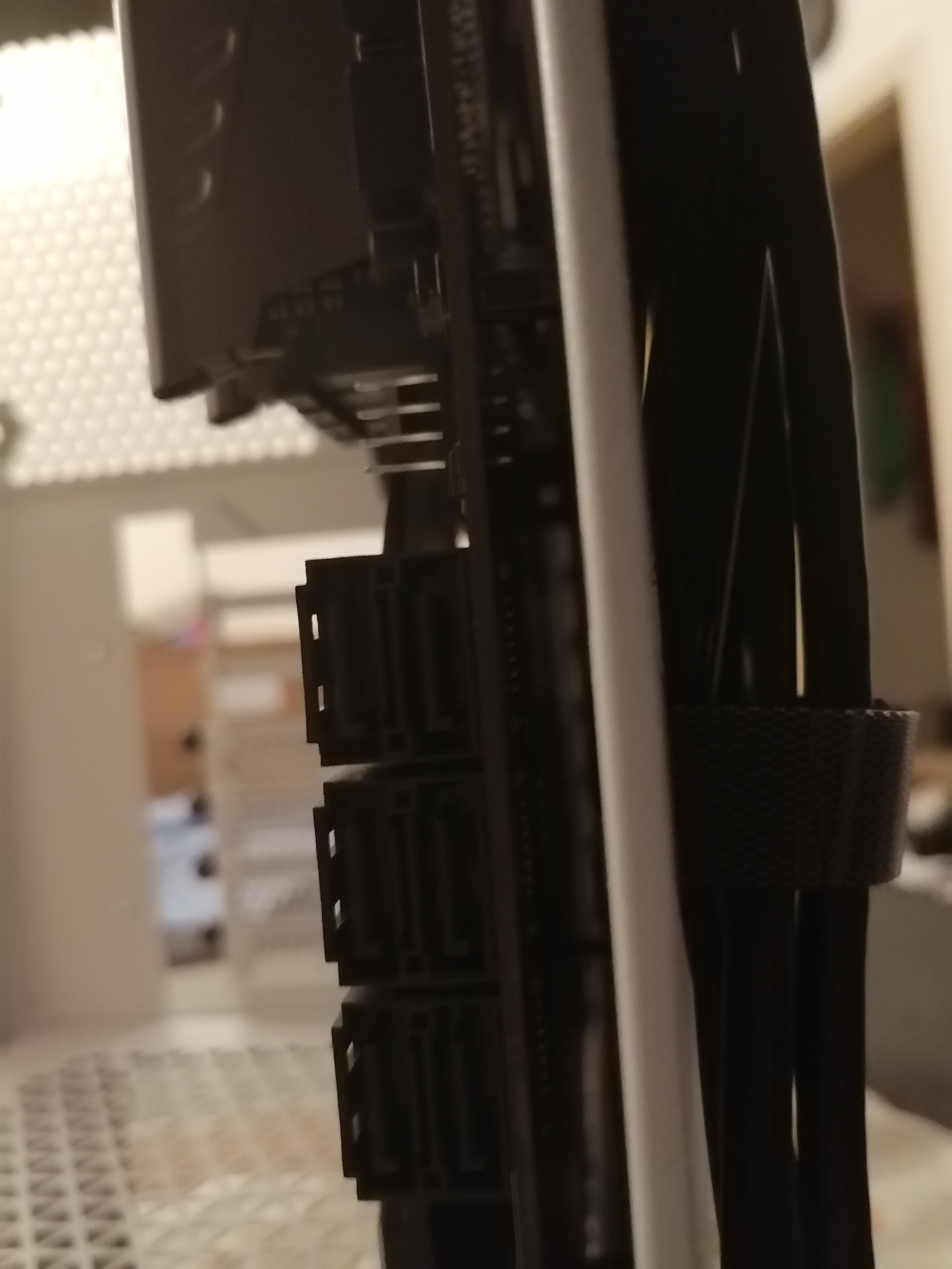

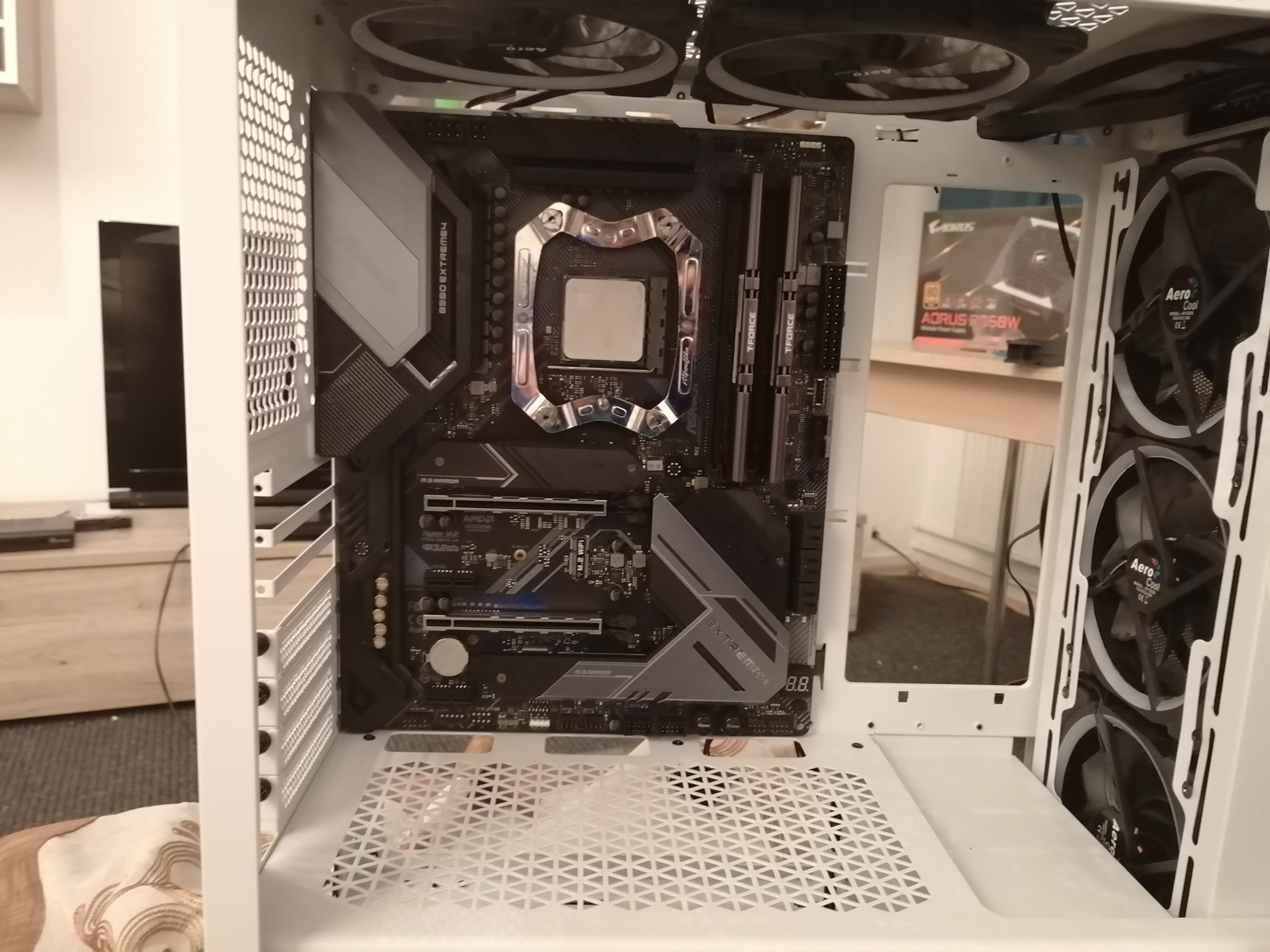

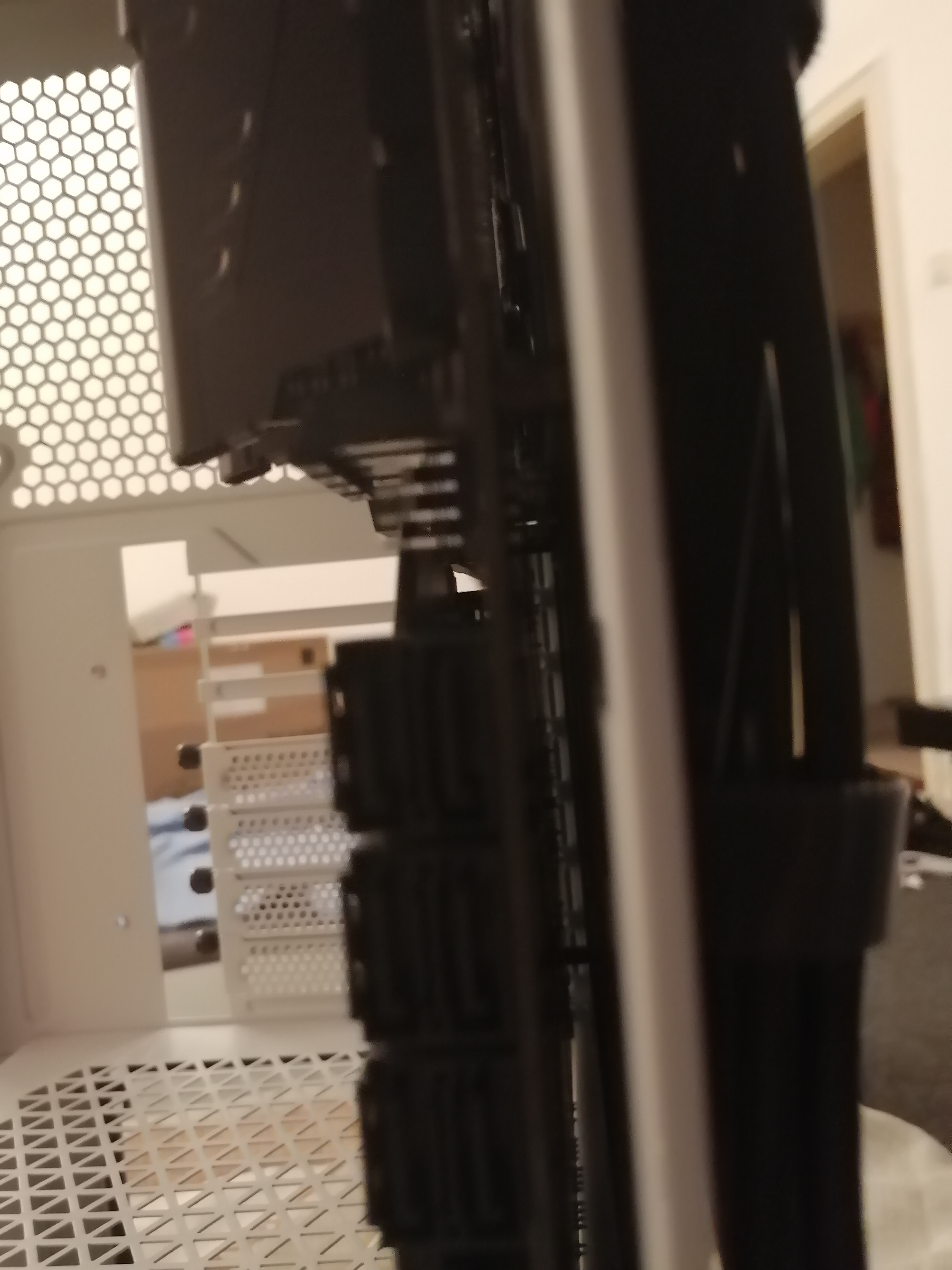

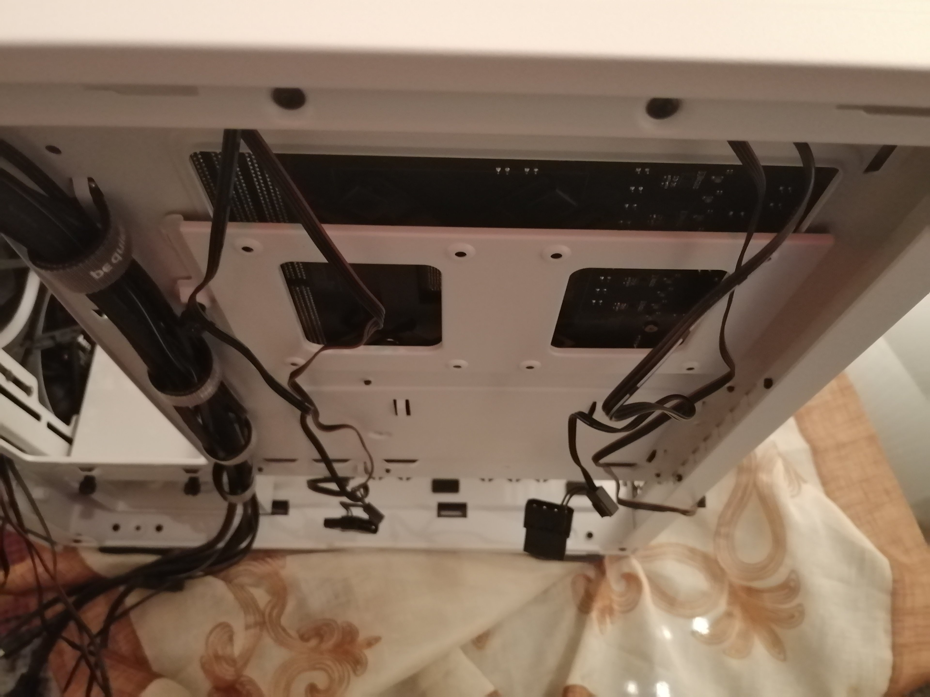

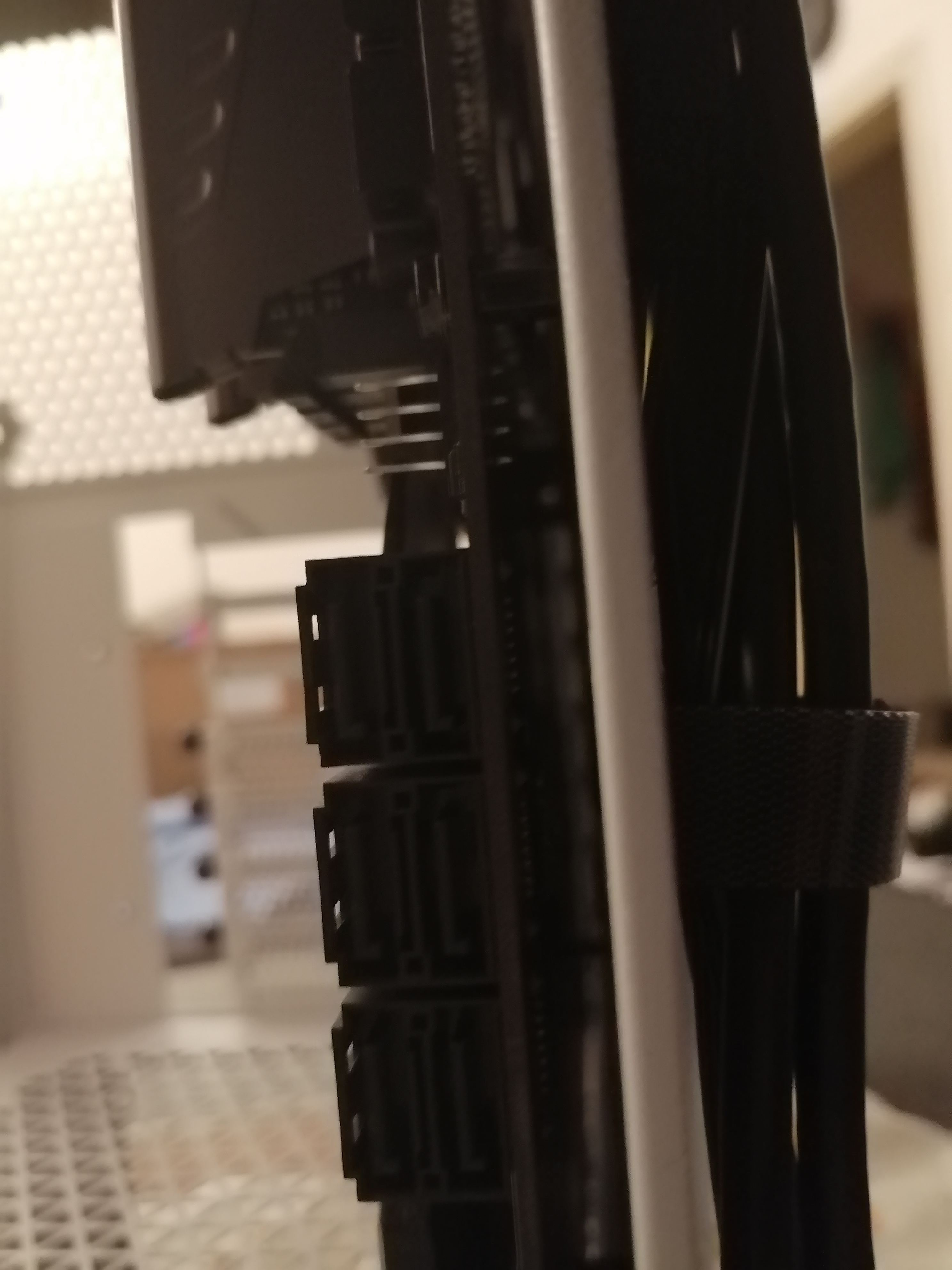

Hilfe ist das nun so schon richtig oder nicht?
ich trau mich noch nicht die kabel zu verlegen
Das Mainboard kann man ja beliebig oft ausbauen oder?
Möhrenmensch schrieb:
Hast du 9 Abstandshalter und 8 Schrauben verbaut, die alle gegriffen haben? Dann passt es.
die Abstandshalter waren schon verbaut. die schrauben sind ebenfalls angezogen
der PC geht an, aber ich bekomme kein Bild. "Kein Signal" zum Monitor
kann ich etwas übersehen haben? LED geht an, USB geht an
LEDs leuchten ebenfalls nonstop

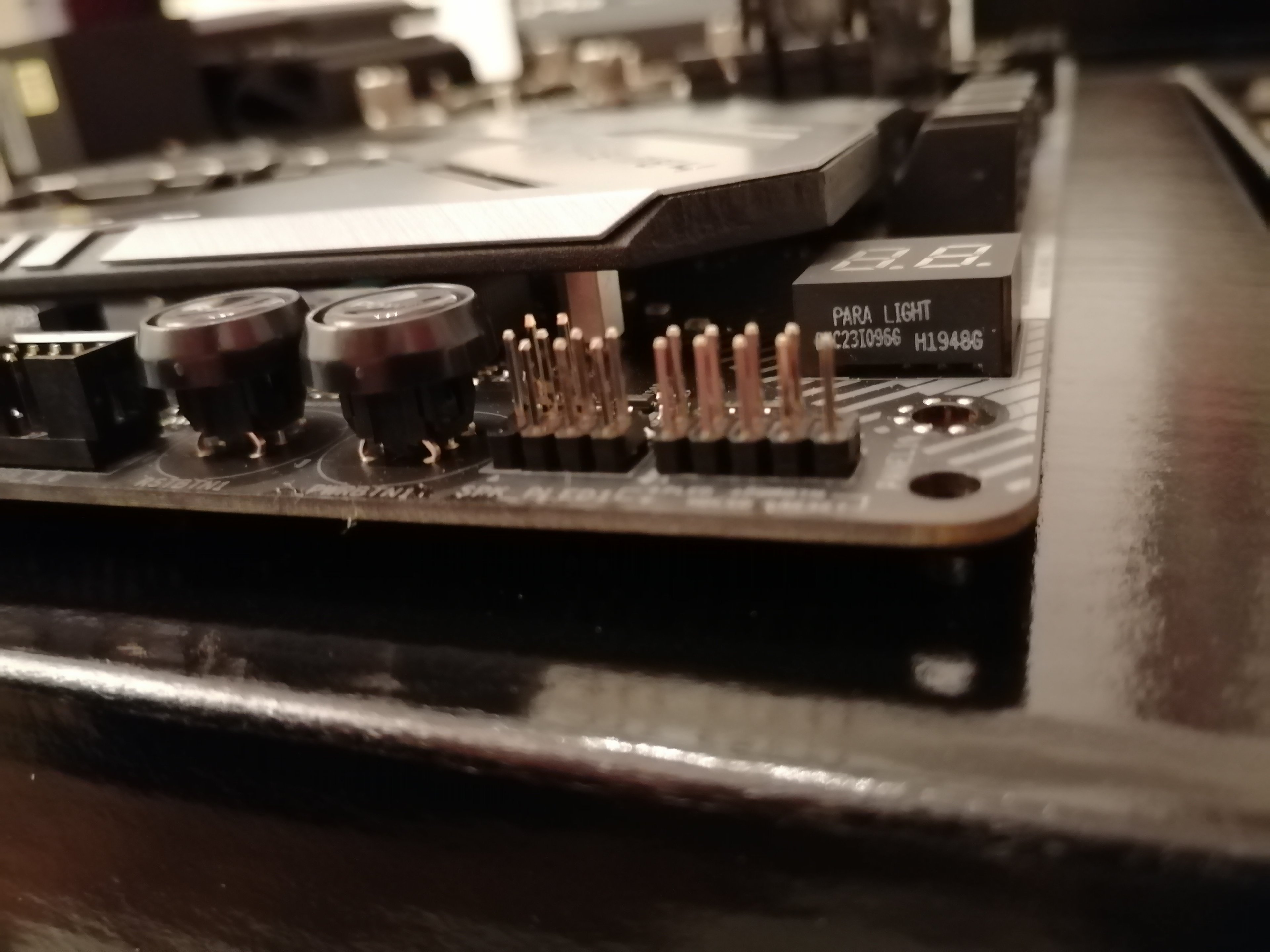

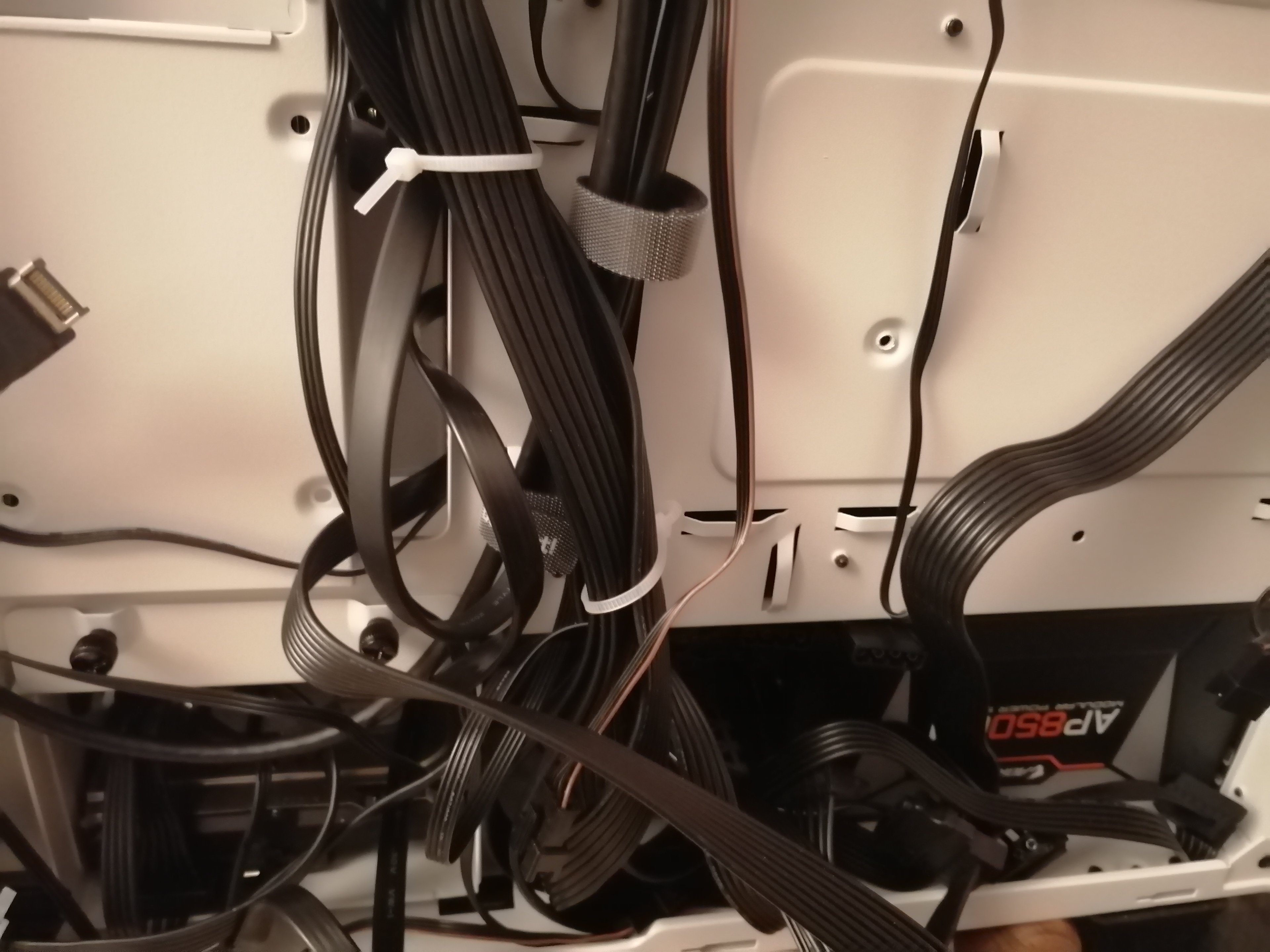

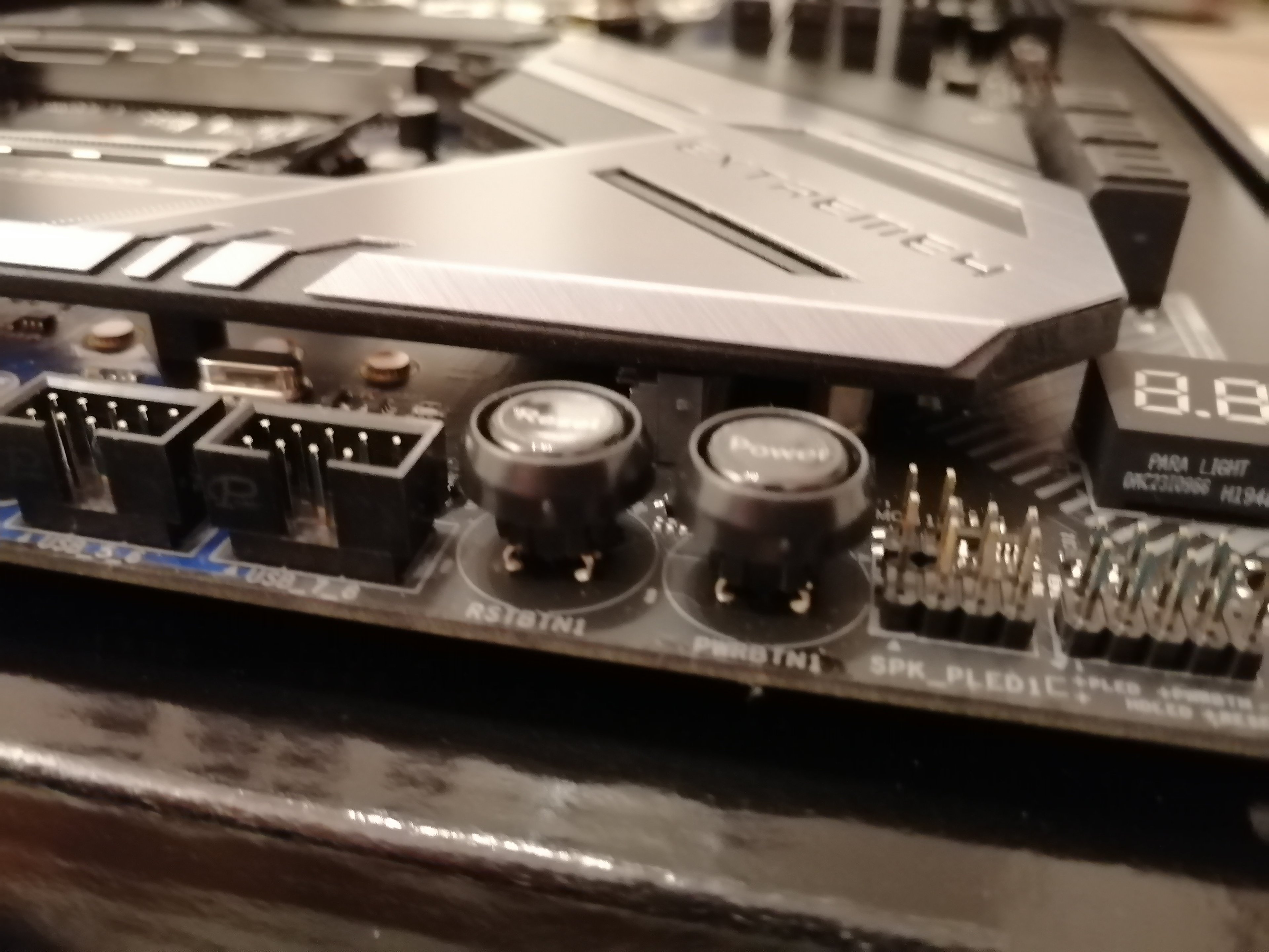

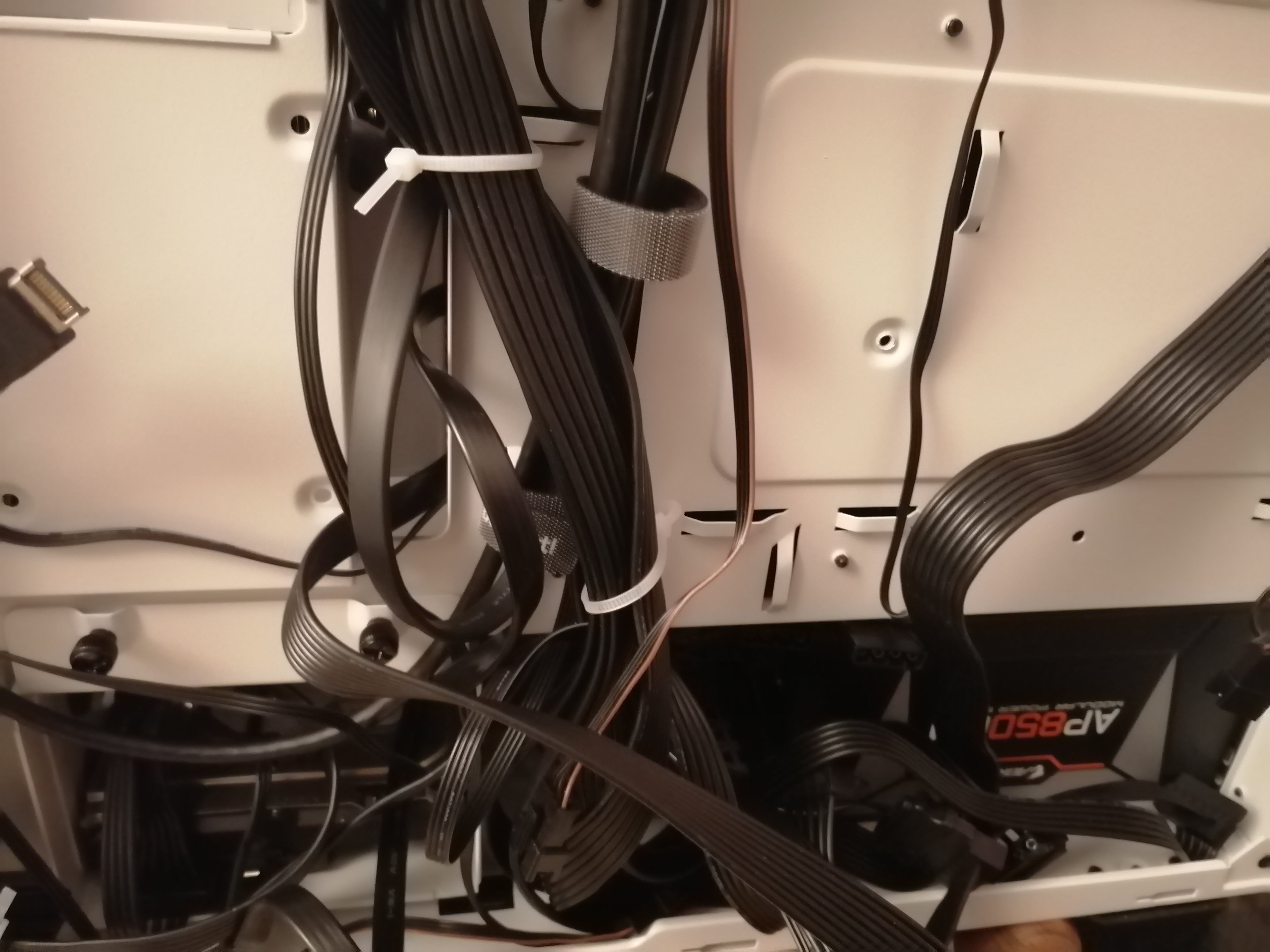

Hallo, sobald ich den PC ausmache, leuchten die RGB Farben des Mainboards weiter
also alle Schriftzüge die Leuchten können. Der PC geht inzwischen an,
war wohl die Grafikkarte die nicht richtig sitzen zum kabelsalat sag ich nichts xD
Mehrere Male an- und ausschalten am Anfang ist oft nötig. Board, CPU und Ram müssen sich aneinander gewöhnen.
habe nochmal alles aus und eingeschaltet, es funktioniert jetzt alles
bis auf die LEDs die bleiben komischerweise aktiv auch wenn der PC aus ist
