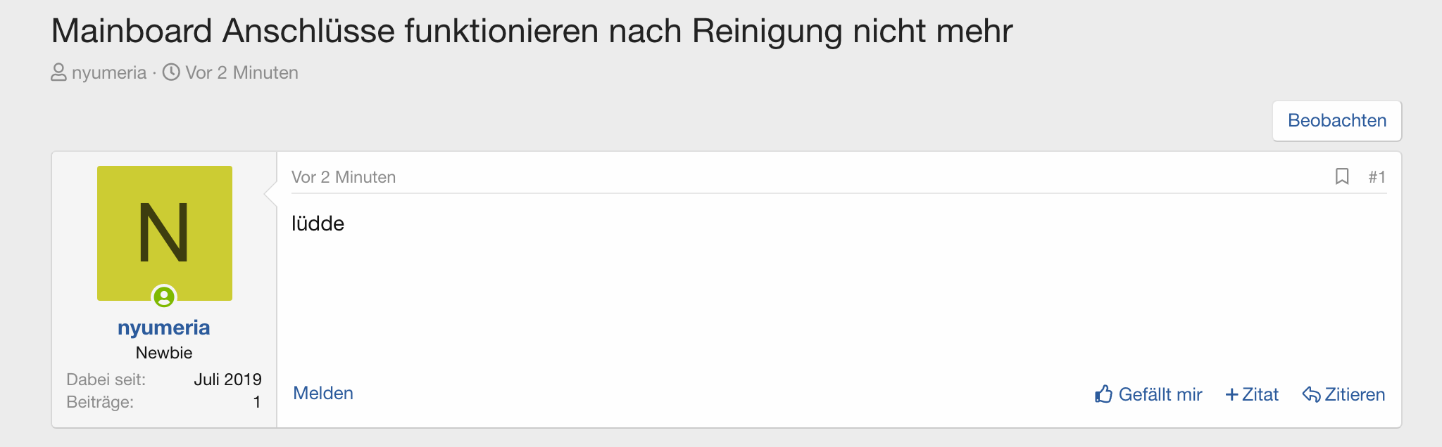

nach einem Edit nach ein paar Minuten, am Anfang stand nur das Wort "lüdde" da... :rolleyes:
