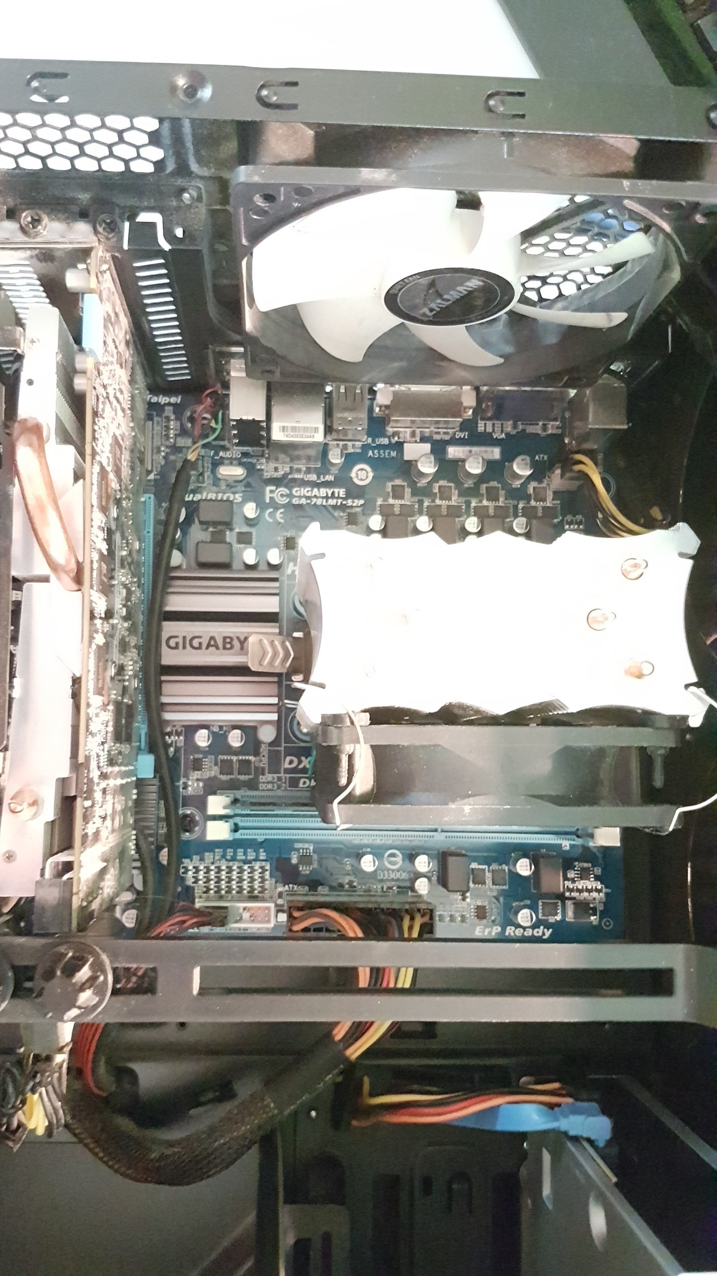

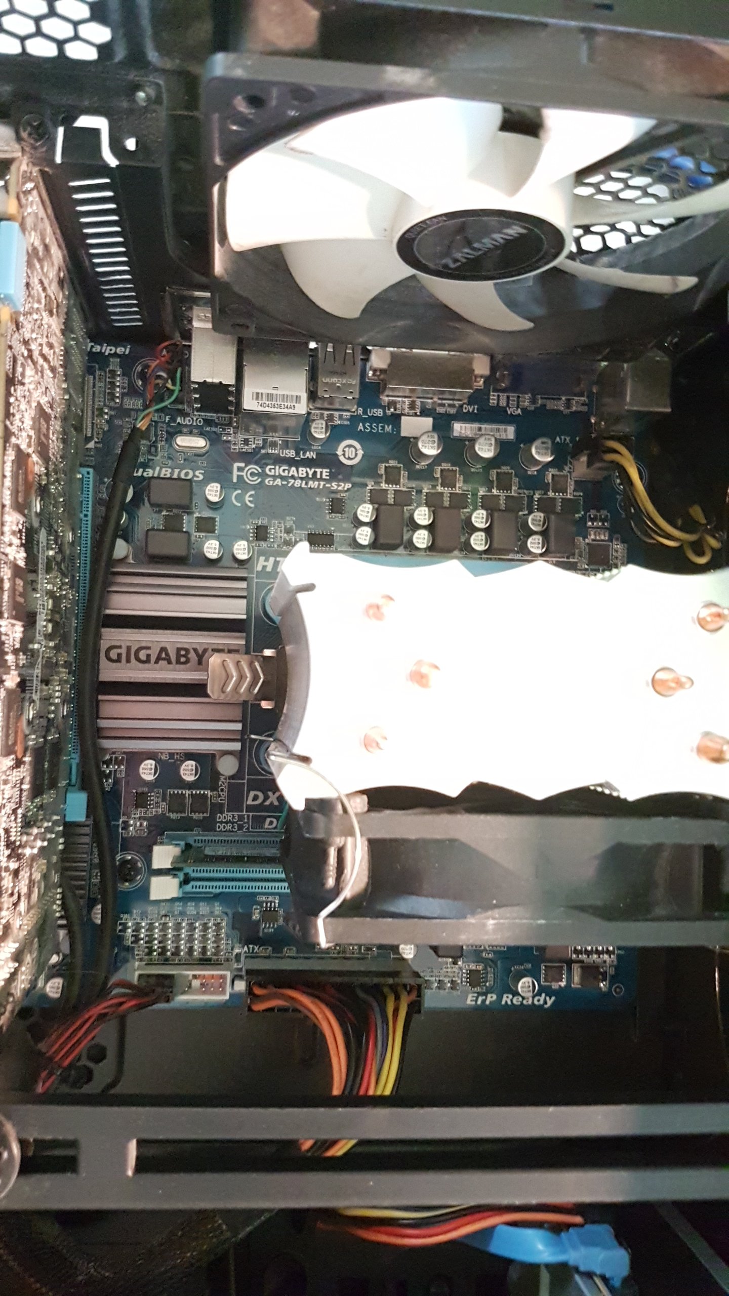

Auf dem Bild scheint es tatsächlich so, als würde der Riegel nicht korrekt im Slot sitzen.Otsy schrieb:Edit: Sitzt der Arbeitsspeicher korrekt im Slot?

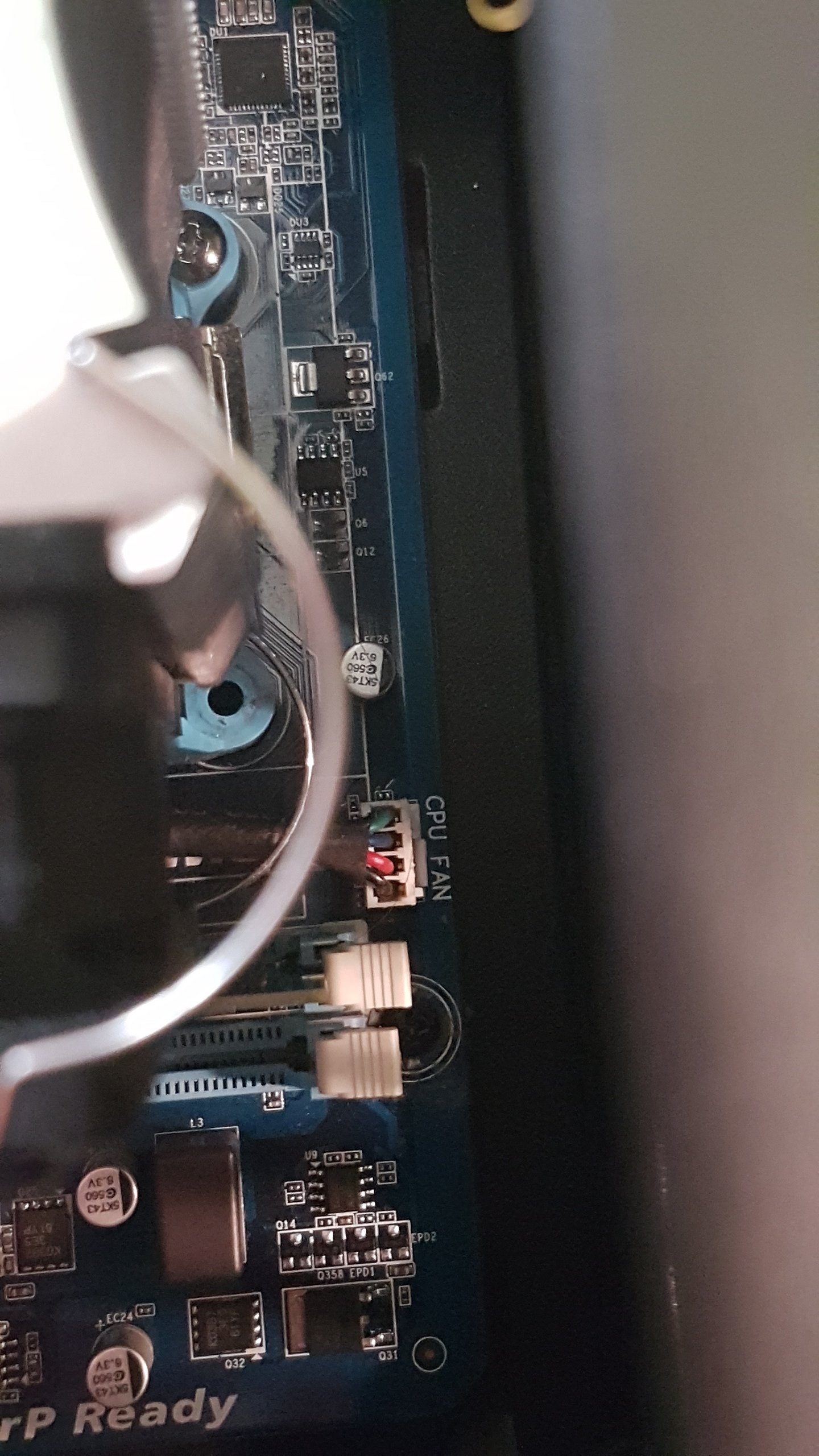

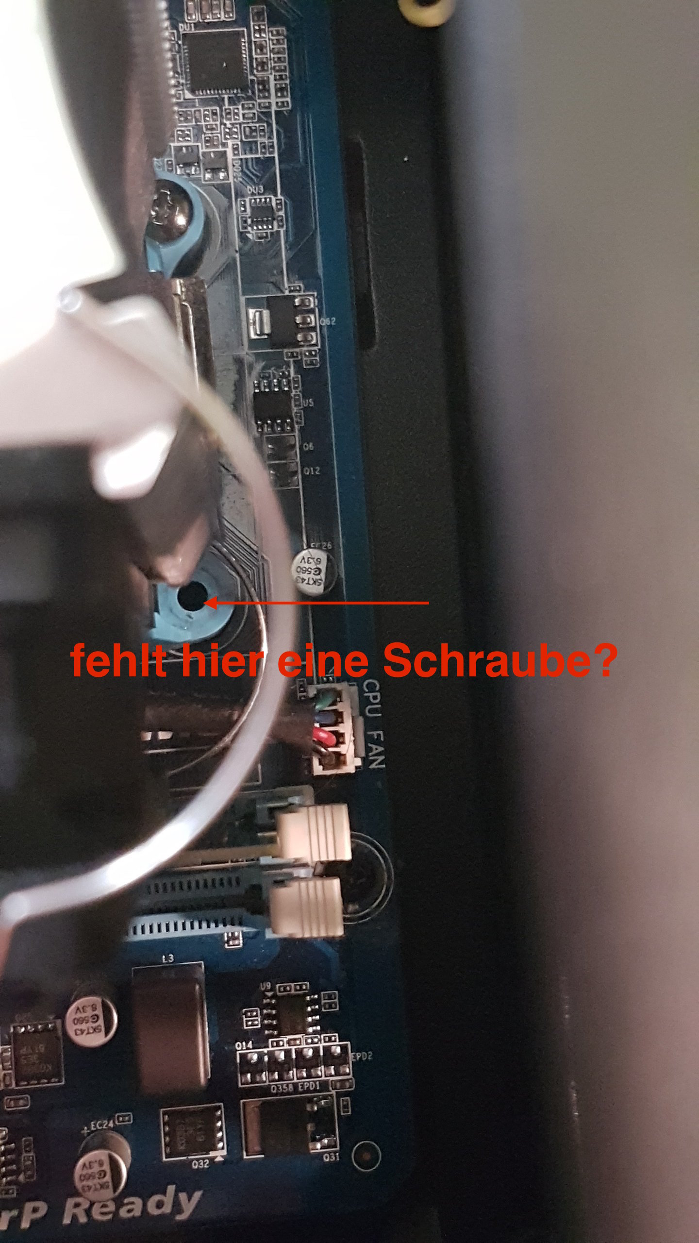

Hoffen wir mal, das hinter der fehlenden Schraube nicht eine Mutter saß, die jetzt hinter dem Board rum kullert und nun einen Kurzschluß verursacht.
Da hilft nur MOBO komplett ausbauen und nach dem fehlenden Befestigungselement suchen! Anschließend dann den Sockel Adapter mit allen Schrauben befestigen.
T
TheGrizzlyGiant
Oh mein Gott, würdest du auch mit einem Auto fahren wo ein Rad bewusst nicht verschraubt ist?
Erstmal alles komplett auseinander nehmen und anschließend mit ALLEN Befestigungsmaßnahmen wieder zusammenbauen, danach können wir hier weiterhelfen.
Candy_Cloud
Vice Admiral
- März 2015
- 6.693
Der Kühler kann bei einer fehlenden Schraube verkannten und hat dann keinen brauchbaren Anpressdruck mehr. Dazu wird die CPU ungleichmäßig gegen den Sockel gepresst.
Dringed beheben und danach erst wieder Fehler suchen.
*VeGa*
- Sep. 2004
- 1.504
über diese Aussage würde ich mir mehr Sorgen machen.nyumeria schrieb:Ja wir hatten die letzte Schraube nicht mehr befestigen können, da wir da nicht mehr hinkamen....
Wenn du schon nicht alle 4 Schrauben verwenden kannst, denkst du dann nicht, dass schon bei der CPU Montage etwas falsch ist ?
Steckt die CPU wirklich richtig im Sockel ?
Bitte Kühler nochmal entfernen und Foto von CPU im Sockel machen.......bestimmt habt ihr auch schon Pins verbogen......und und und......
