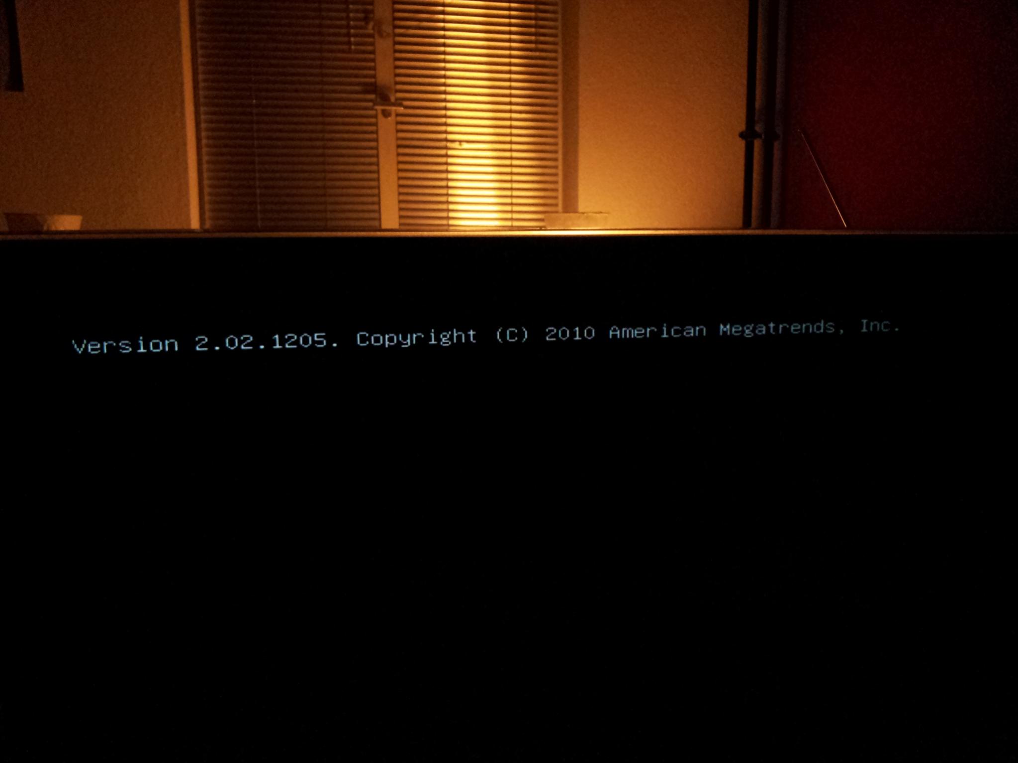

Verdammt....mein 8 Monate altes Board ist tot...
Erst ging hdmi nicht mehr bzw wurde an und zu kurz dunkel...später blieb es dass....dvi ging....
Nun frierte das System mehrfach ein und Reset reagierte nicht..Strom musste ganz aus.
Nun habe ich vorsorglich x fast deinstalliert...Neustart ging inzwischen auch nicht..ging ewig bei herunter fahren...da ging Reset noch...aber nach dem deinstallieren und erneuten Reset war es das....siehe Foto.
Was kann ich tun? Ich kann schlecht 3 Wochen oder so auf Ersatz aus Garantie warten :(
Und wenn ich ein anderes Board hätte...muss ich dann Windows 7 neu installierten oder geht das auch so bei win 7 ohne etwas zu tun?
Und liege ich überhaupt richtig mit Mainboard? RAM einzeln drin half jedenfalls nicht Uhr ohne cpu würde der nicht mal an gehen

So nah Batterie entfernen Boot Logo statt der Text aber nichts weiter...
