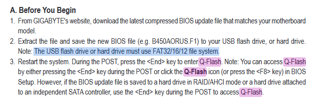

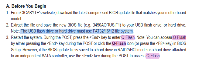

Den USB Stick hast du in Fat32/16/12 formatiert?Abdou287 schrieb:es sei denn hab irgendwas falsch gemacht.
@Sorry @Nickel, wenn ich weiter mache.
Ponderosa schrieb:@Sorry @Nickel, wenn ich weiter mache.
Dein Bild da über mir bezieht ich auf Q-Flash, bringt ihm nichts, er sieht nichts
und kann kein Update mit Q-Flash machen.
Und für "Q-Flash Plus" ist das falsch was du da verlinkst bzw dein Bild.
Kein Wort davon, dass die BIOS File umbenannt werden muss und man den Q-Flash Plus Button braucht.
