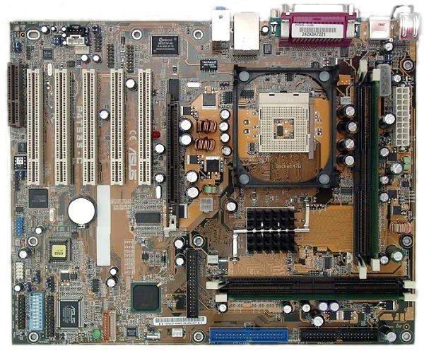

gucke doch mal in der Nähe der Batterie, ob dort nicht der BIOS - Baustein sitzt. Wenn ja steht da bestimmt ne Chipnummer oder sowas drauf. Die mal notieren und auf http://www.bios-flash.de gucken ob der Baustein untestützt wird. Wenn du dann noch Glück hast und du den Baustein leicht von deinem Board abmontieren kannst, kannst du ihn ja dort mal hinschicken mit einer BIOS-Version auf Diskette. Ansonsten versuche es dochmal über Garantie.
MfG
Der Chip, der auf dem Bild unten links von der Batterie sitzt, ist anscheinend der BIOS-Chip und kann dann ausgewechstelt werden. Das müßte aber auch im Handbuch stehen, also mal nachsehen. Dann gibt's noch die Chance, einen neuen Chip einzusetzen, ansonsten war's das wohl.

danke fürs bild - glaub das teil müsste zu entfernen sein
werde das gleich morgen mal in ruhe probieren

Wenn das der BIOS-Baustein ist, dann kann man ihn garantiert rausnehmen, dafür sind diese speziellen Sockel nämlich da. Eigentlich gibt's da so Spezial-Zangen für, mit denen man in die zwei Löcher an den Ecken greift und den Chip rauszieht, aber mit ein bißchen Feingefühl geht's auch ohne.
Ich wünsch' Dir auf jeden Fall viel Glück bei der Geschichte!

habe heute ein zweites p4t533-c board aufgetrieben
funktionierendes board hochgefahren
bios chip raus - kaputten rein - und neu geflasht
funzen beide
hab ganz schön geschwitzt - macht man ja nicht alle tage ;)
