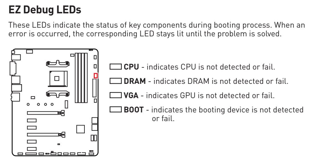

was melden denn die LED-Kontrolleuchten?
Bei dem neben dem ATX-Stromstecker
