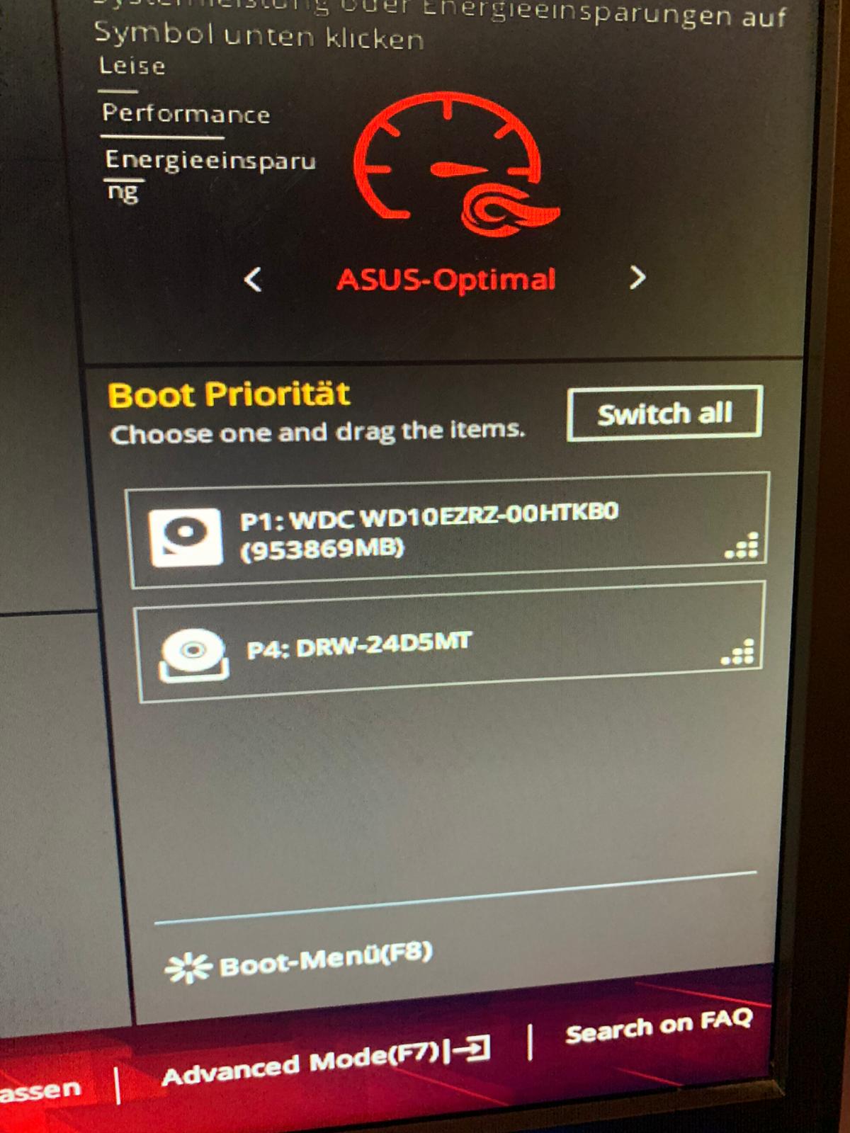

Manchmal bootet mein PC nicht mehr in Windows, sondern startet im UEFI Manager.

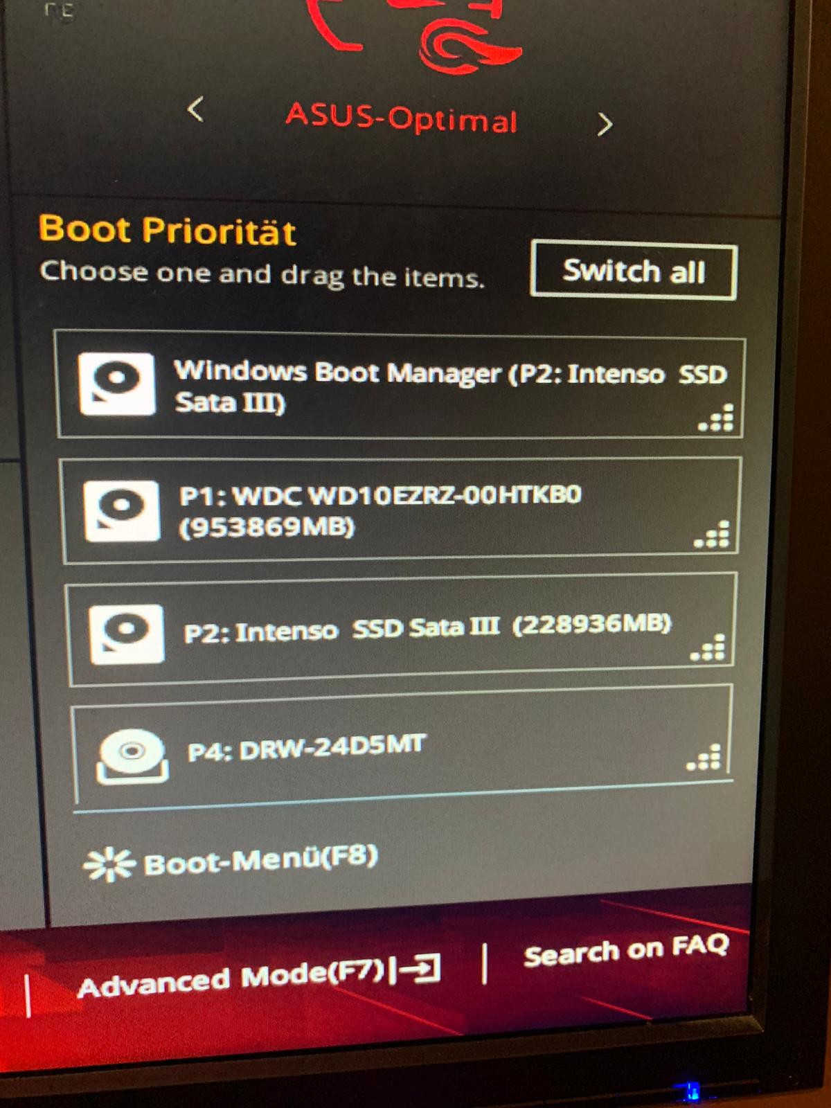

Bild 3 zeigt die erkannten Festplatten an, wenn der PC NICHT im Windows startet.
Bild 4 zeigt die erkannten Festplatten an, wenn der PC funktioniert.

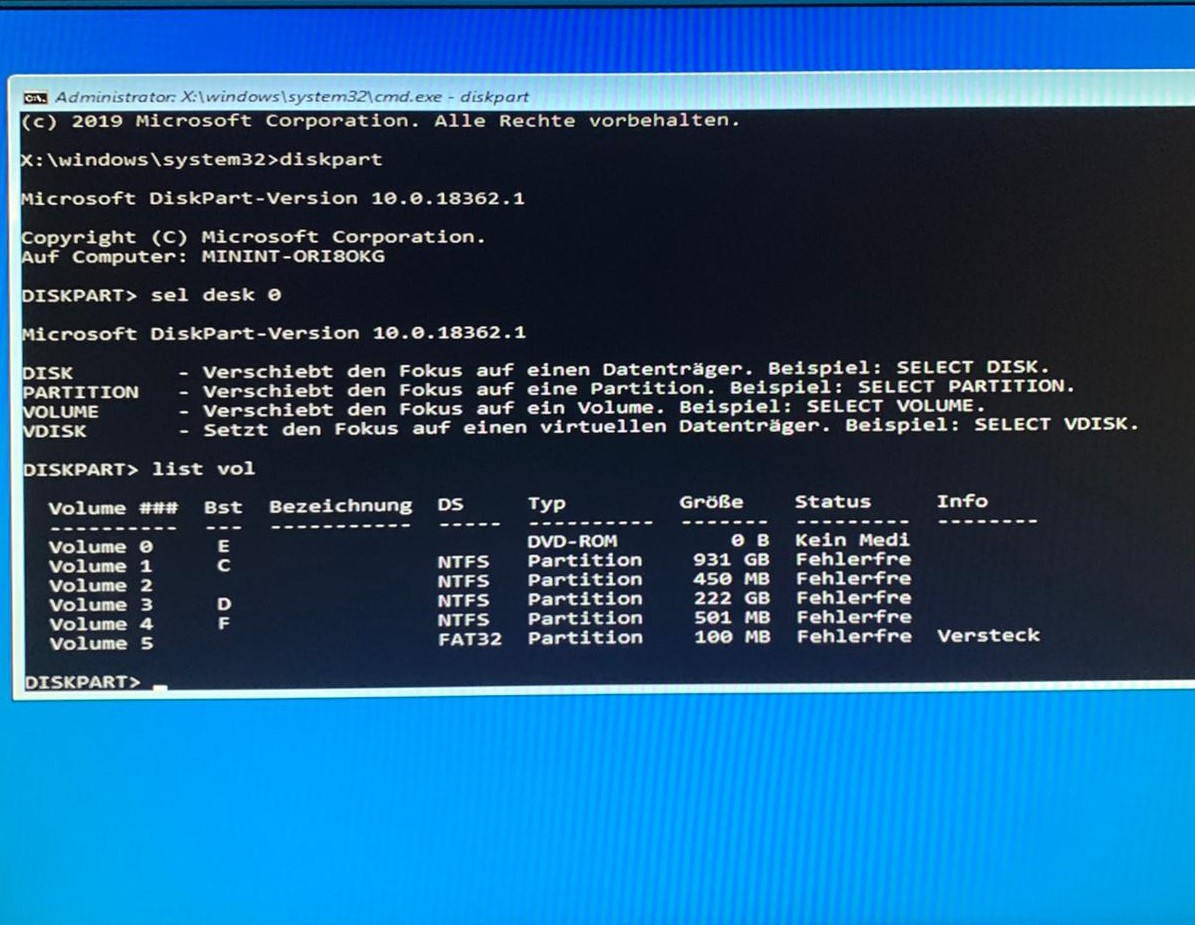

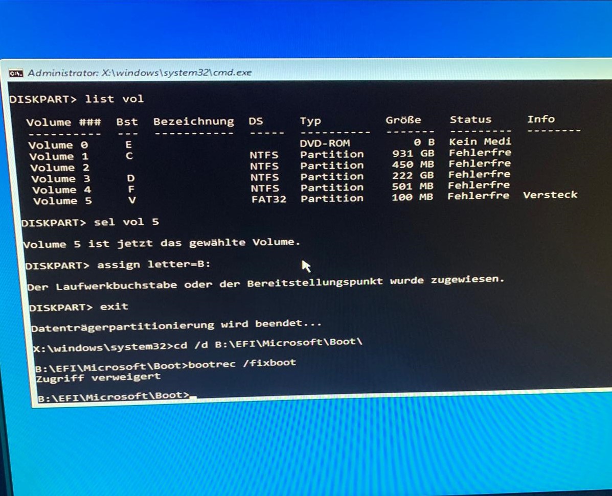

Bild 1 und 2 zeigen einen Versuch den PC im "gesichteren Modus" (??) zu starten und über befehle herauszufinden, wo das Problem liegt.
Habe das ganze mit einer Anleitung aus dem Netz gemacht, kam aber leider nur zu dem Befehl "Zugriff verweigert".

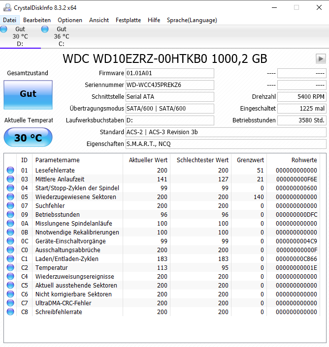

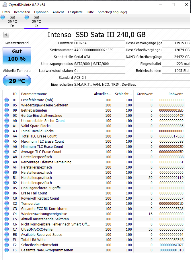

es ist ja die SATA SSD die im Fehlerfall nicht erkannt wird. Könnte sowas triviales sein wie lockere SATA Kabel. Könntest du, wenn du mal unter Windows die Smart Daten auslesen mit z.B. CrystalDiskInfo? Wenn dort viele CRC Fehler drin sind, kann man einfach mal probieren das Kabel zu tauschen.

Es ist die EFI bzw. Bootpartition. Die sieht man halt im Recovery unter einem ungewohnten Buchstaben - sonst gar nicht...
Lad ich mir mal runter.
Hier ein Screenshot
Sorry, hier die SSD:

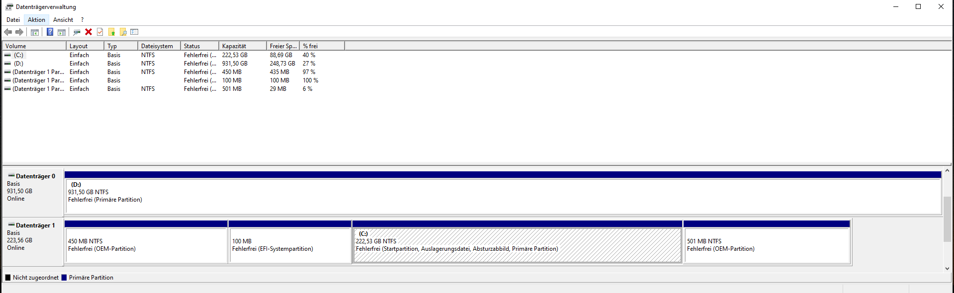

Zeig mal ein Bild aus der Datenträgerverwaltung und zwar den Bereich mit den Balken.

Intenso SSD? Dass die nicht bootet kann gut sein.. :D Aber Spaß beiseite.
Was sagt denn der PC, wenn er nicht von der Platte bootet? Hüpft der PC dann direkt ins UEFI/Bios und dort werden die Platten dann immer so angezeigt? Denn dann tippe ich tatsächlich auf ein Problem der Intenso SSD oder der Schnittstelle: Mal an einem anderen SATA Port probiert?
Das?

Habe noch keinen anderen SATA Port versucht. Wie gesagt, bin kein PC Spezialist :/
Beim Start kommt dann erst ein schwarzer Bildschirm und auf diesem "spingt" ein weißer _ herum und dann geht er in ins UEFI.

Das sieht für mich alles normal aus, da kann man nichts erkennen (Crystal Disk und Datenträgerverwaltung).
Da die SSD gelegentlich nicht erkannt wird, tausche mal die SATA Kabel von HDD und SSD und auch die Stromstecker gegenseitig.
Ich hatte auch bereits zwei defekte Intenso bisher, die zuverlässigsten sind es m.M. nach nicht.
Wenn es nicht die Kabel sind, dann habe ich stark die SSD in Verdacht.

Die S.M.A.R.T. zeigen keine Probleme mit den Kabeln, die zu tauschen wäre sinnlos und könnte nur zusätzliche Probleme schaffen. Die übrigens Werte sind auch in Ordnung, aber Intenso SSDs sind nicht gerade als Qualitätsprodukt bekannt und geraten daher immer unter Verdacht und leider oft zu recht.
