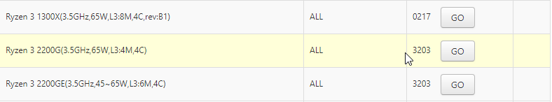

Natuerlich kann es auch einfach nur sein, dass die unbekannte CPU ohne BIOS-Update garnicht mit dem unbekannten Brett rennt.

Ein BIOS-Update hast Du nicht mit gekauft?
Deine CPU wird erst nach einem Update des BIOS unterstuetzt.
BFF
Welche alten Teile? Ist da eine AMD-CPU dabei?
Wenn ja schau beim Bretthersteller nach ob die auf dem neuen Brett funktionieren wuerde. Und dann das BIOS aktualisieren auf mindestens 3203. Danach kannst Du den 2200G einbauen.
