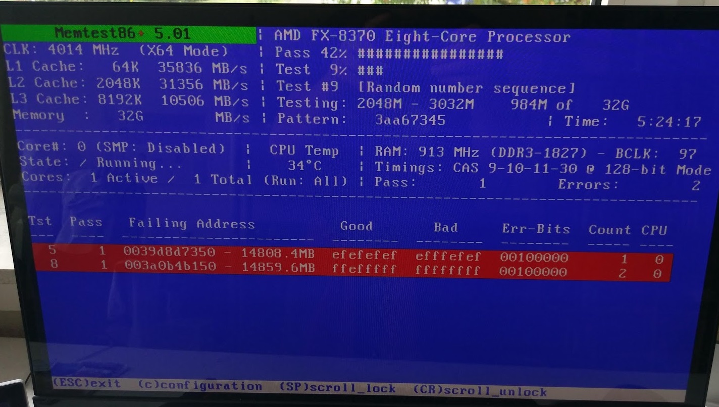

so, da wohl das thema etwas untergegangen ist, melde ich mich einfach erneut.
habe jetzt mal den RAM nochmals getestet und es wurden fehler gefunden.
das ding ist was mache ich jetzt? kann man festellen welche riegel es sind oder muss ich die jetzt alle einzeln testen? das problem mit der "biosmaus" ist auch verschwunden, es sind aber noch alle riegel verbaut...
und der rechner lief jetzt auch schon ne woche stabil ohne theater.
