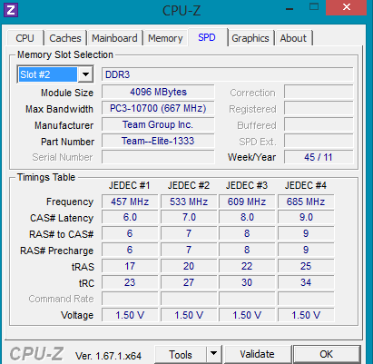

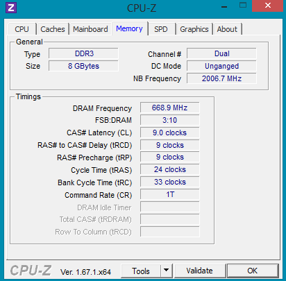

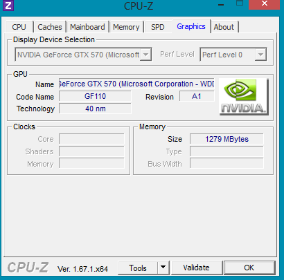

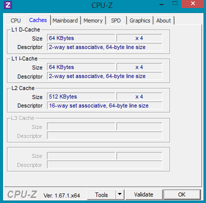

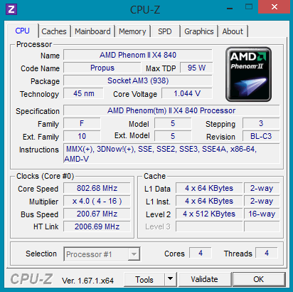

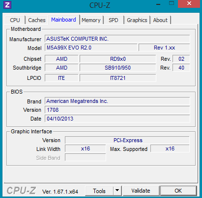

Bilder von cpu-z (alle reiter!) posten (neues MB)
