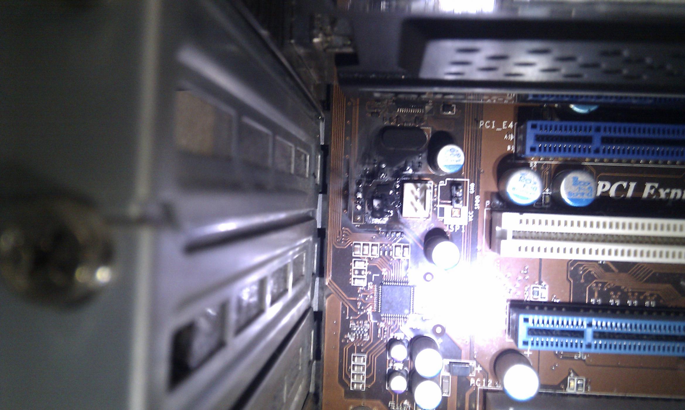

Hi Leute,
heute Mittag (also kurz nach dem Aufstehen ;) ) hatte ich eine ganz schöne Schrecksekunde:
PC wie immer eingeschaltet lief auch hoch. Nur gabs einen beißenden Gestank und weißen Rauch aus dem Seitenteil....Nein mein PC hat nich einen neuen Papst gefunden, sondern irgendwas war durchgebrannt. (Währendessen fuhr der PC ganz normal hoch bis zum Windows Desktop O___o)

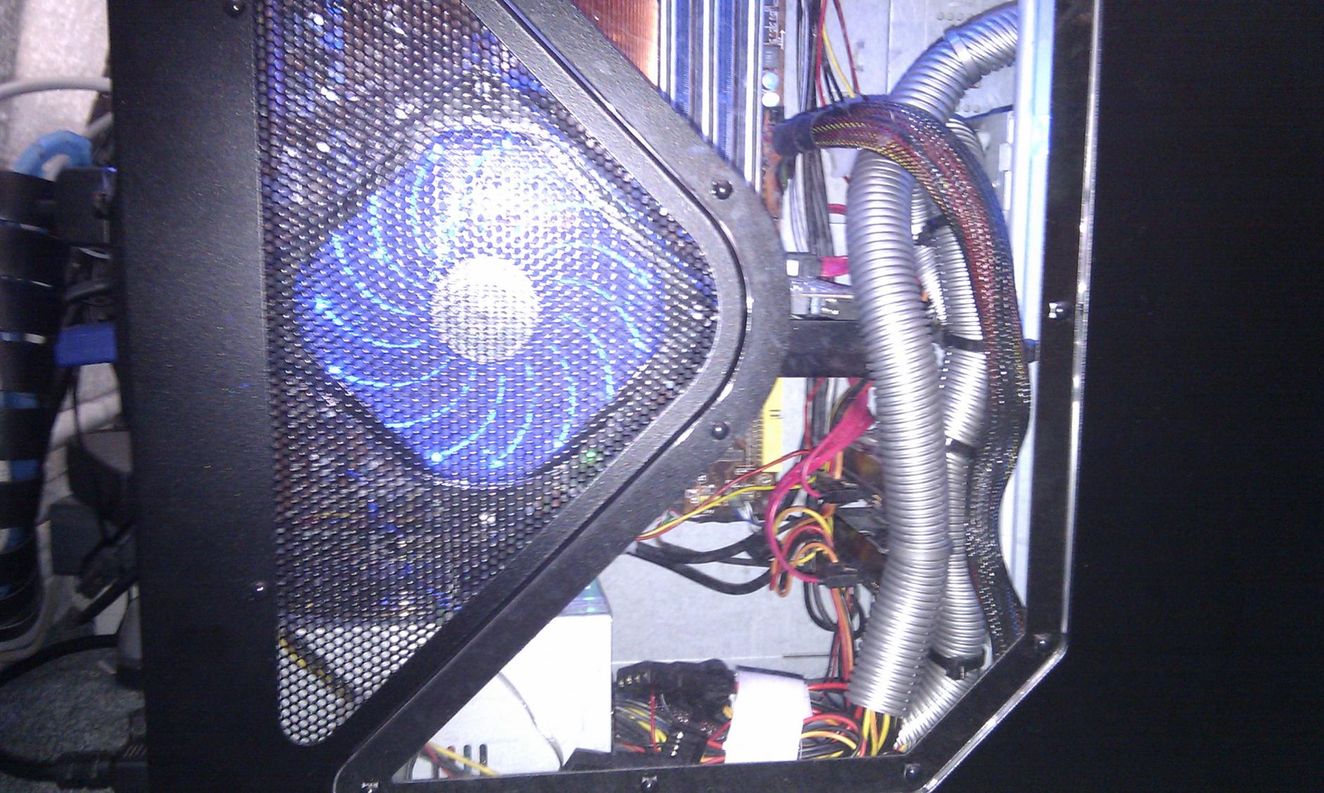

Ich hab dann aber sicherheitshalber alles ausgemacht, Stecker abgezogen und mich auf die Suche nach dem Bautteil begeben. Ein schwarzer Fleck auf dem 3Pin-Lüfterstecker meines Enermax Apollish im Seitenfenster brachte mich auf die Spur.

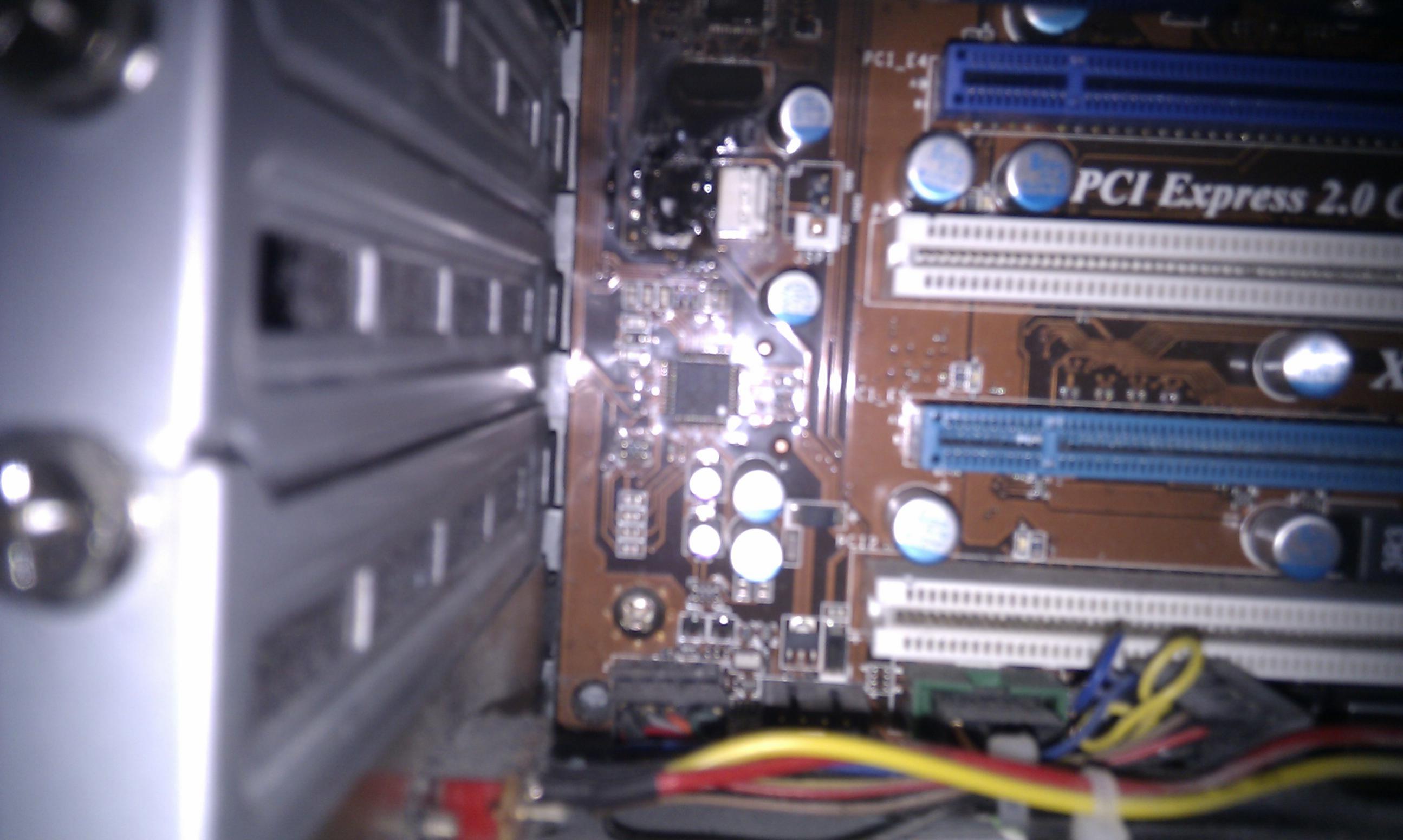

Irgendwas direkt neben dem 3Pin-Anschluß auf meinem Mainboard (MSI x58) war durchgebrannt. Aber da mein PC normal läuft und ich ja auch damit in diesem Augenblick diesen Beitrag verfasse, kann es ja nichts alzu wichtiges gewesen sein oder?
Hier ein paar Bilder des Anschlusses:
Erstes Bild: Seitenteil mit Enermax Apollish
Zweites und drittes Bild: Anschluss am Mobo
Meine Frage lautet: Was tun? Neues Mobo kaufen? Abwarten ob nochetwas durchknallt?
danke Mfg
PS:
Achja ich hab vergessen zu erwähnen, dass ich den Enermax-Lüfter nun der Vorsicht halber an einen anderen 3Pin Anschluß gesteckt hab und dass er in diesem Augenblick wie der restliche PC läuft ohne Zicken oO
Falls Ihr eine Erklärung habt immer her damit bitte ^^

so wie es aussieht war das nur der transistor zur steuerung des lüfteranschlusses. ärgerlich, aber wenn du andere anschlussmöglichkeiten hast, nicht weiter schlimm - wenn der rest noch stabil läuft.

Na sieht man doch, das SMD ist durchgebrannt (oben verkohlt und unten aufgeweichter Lötzinn).
Schätze mal das war der Spannungsregler.
Wenn du Garantie hast, würde ich auf jeden Fall tauschen, immerhin ist es ein defekt.
