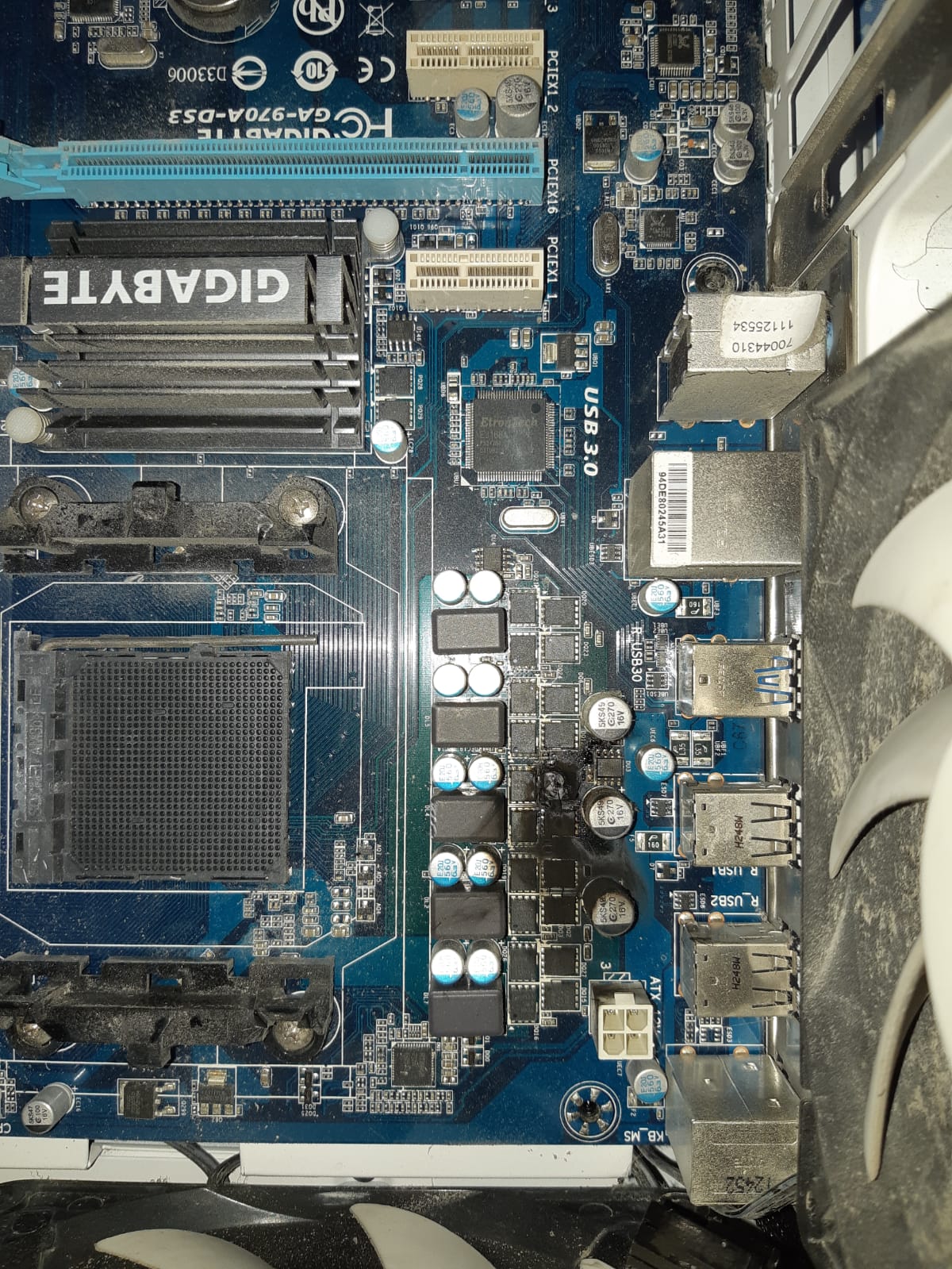

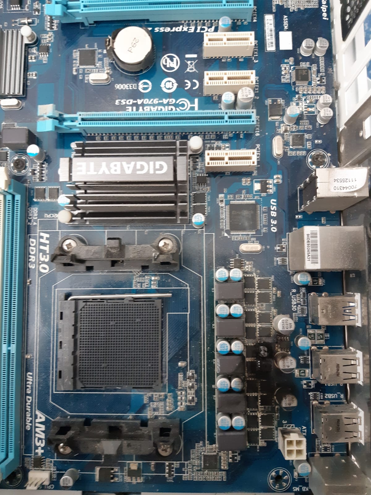

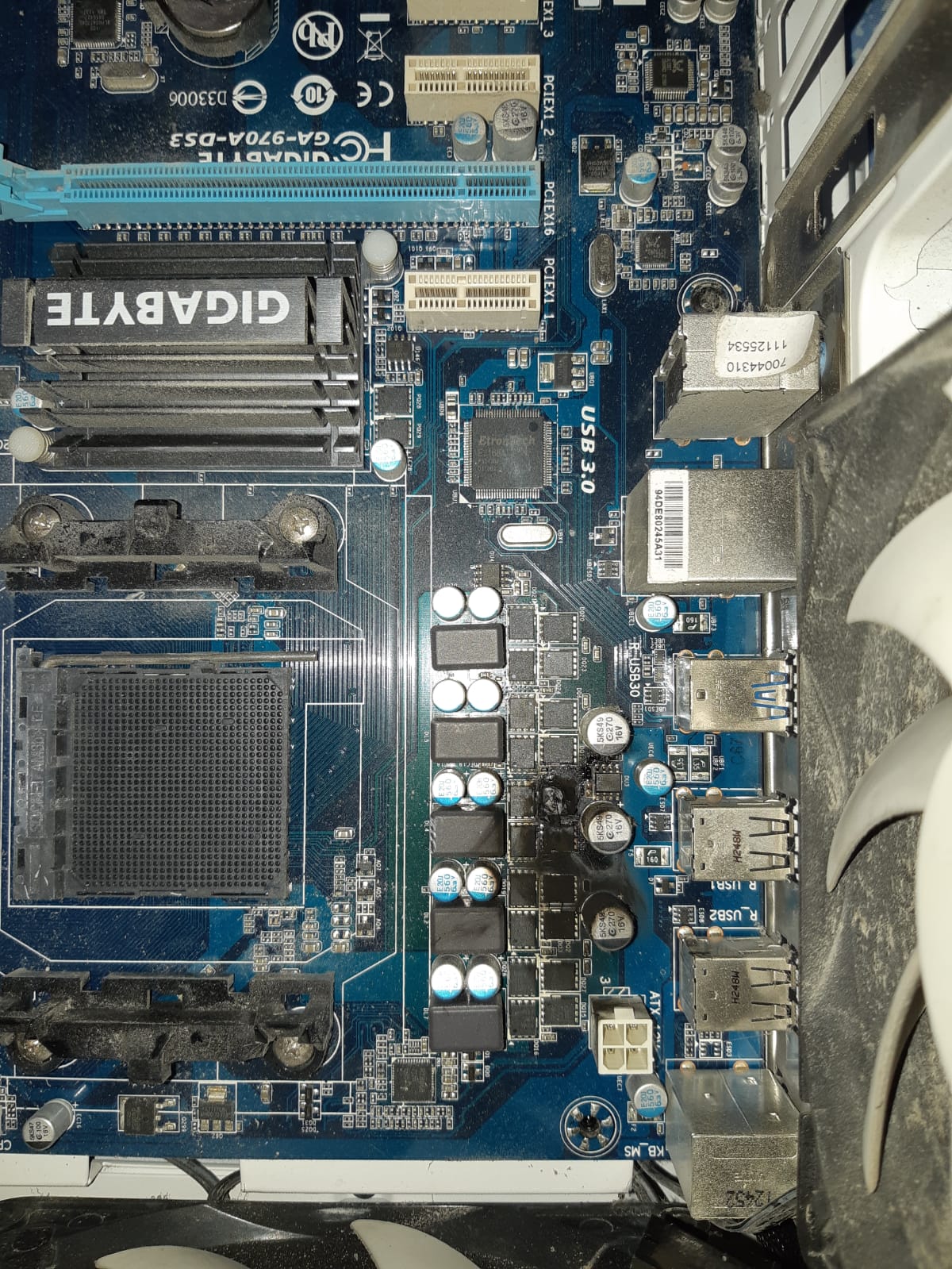

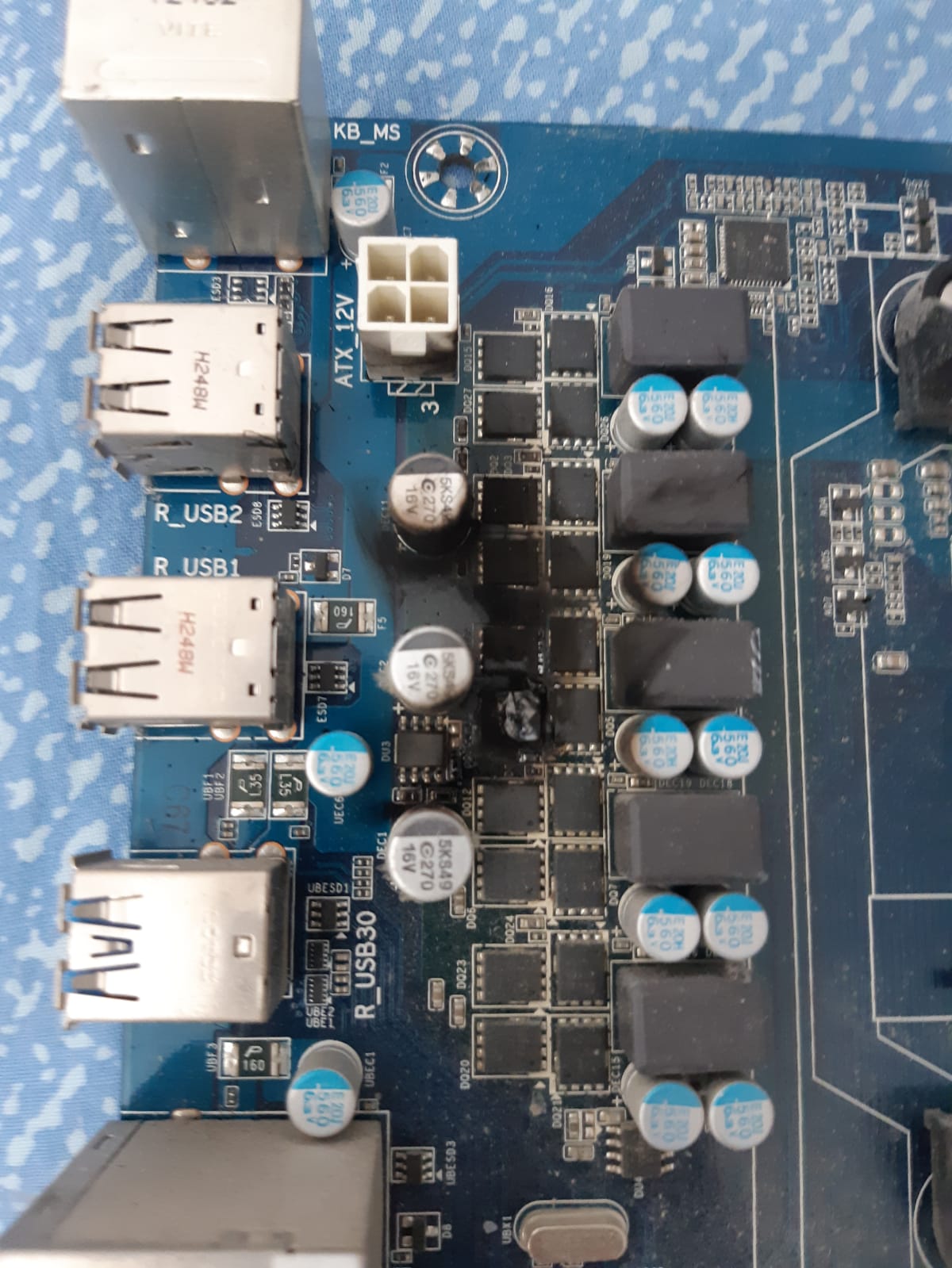

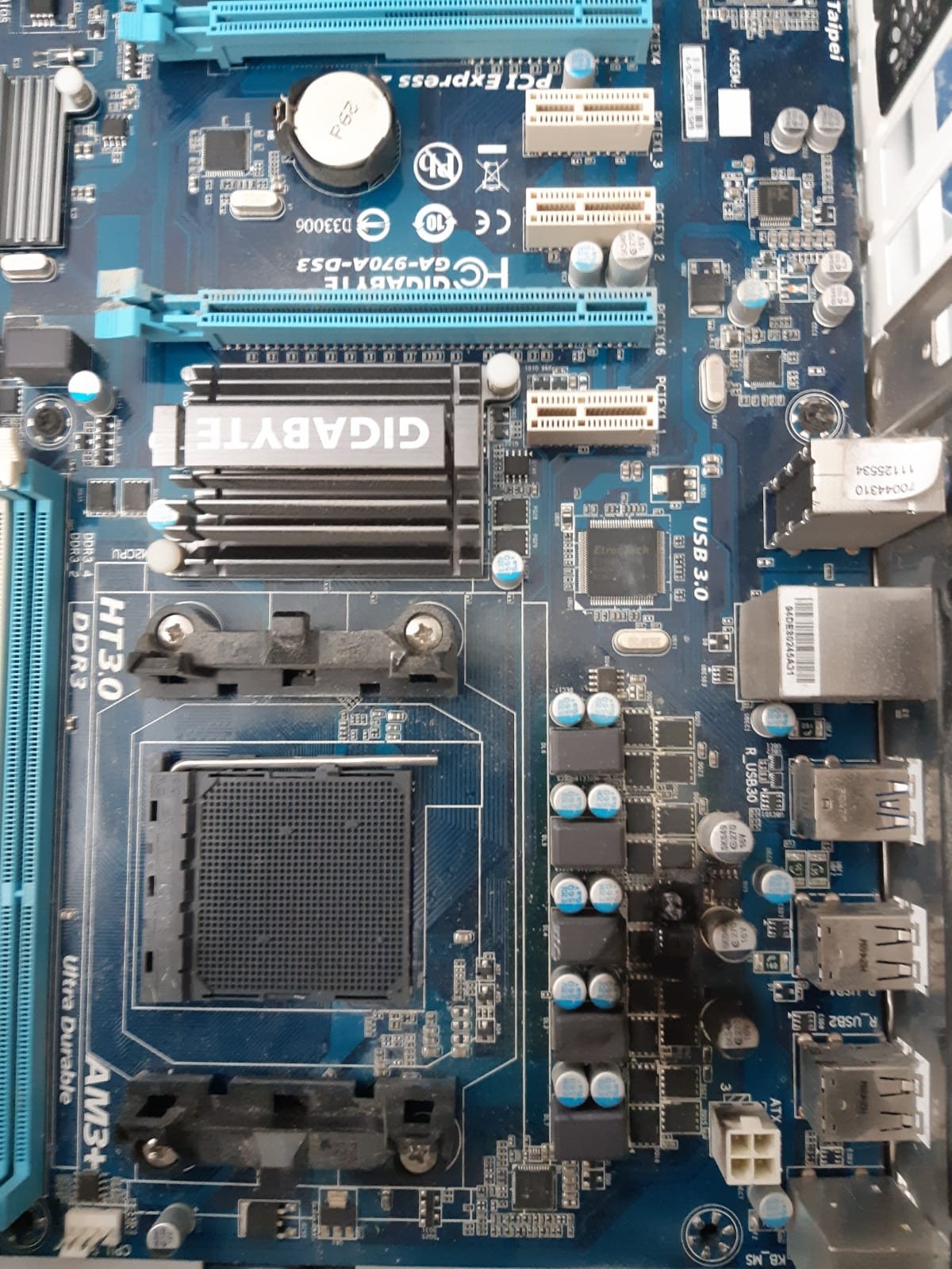

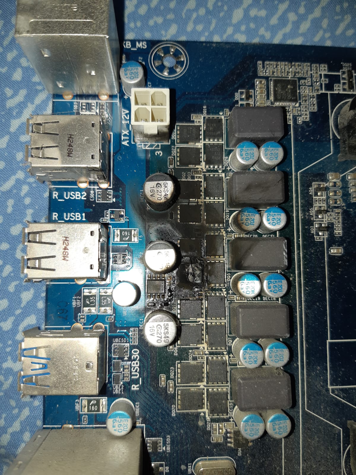

Schönen Sonntag.
bei einen bekannten ist das Mainboard regelrecht durchgebrannt, er weiß selber nicht wieso , aber ich kann auch ein paar details geben und bilder dazu, vlt weißer einer mehr.
Das einzige was ich weiß , das es ein Netzteil von Be Quit ist
Der PC war eher stark verstaubt(am cpu lüfter war der staub schon fast wie festgeklebt) ,falls dies relevant ist!
Im Anhang sind mehrer Bilder .
War das Netzteil schuld, wegen überspannungspitzen? oder doch eher der starke staub, das dadurch ein fucke entstanden ist ? oder war das mainboard doch schon zu alt ? ich kann sowas leider nicht deuten.

da sind die Spannungswandler in der Ecke ... da geht viel Strom durch ...
OC gemacht auf dauer ?
Ansonsten tolle Angaben zur Hardware und deren Alter.
5.1 Phasen Mainboard
GA-970A-D3
... und eine FX CPU drauf ? ... dann kein Wunder wenn man die Spannungswandler nicht gut kühlt geh was dahinter hops.
Mainboards kostets öfter mal.
Vorallem der bei dir beschädigte bereich ist thermisch sehr belastet, da dort die Spannungswandler sitzen.
Diese sind bei deinem Mainboard ohne Kühlkörper, was nochmal schlechter für die Wärmeabgabe ist.
Eventuell schlechter airflow und eine staubschucht und schon ist es zu warm.
Resultat, das Material g8bt auf

Welche CPU war drauf? Sieht aus nach Überhitzung des Spannungswandlers durch zu wenig Luft (insbesonders bei Towerkühlern, aber auch, wie du sagtest, Dreck) und deswegen Versagen dessen.
Sieht nach einem AM2/AM3 System aus. Und wenn es einer der AMD FX Prozessoren war, dann sind die Spannungswandler da den thermischen Tod gestorben. Was für ein Kühler war denn verbaut?
Also die Elkos sehen soweit noch ganz gut aus.
Da wird einfach was weggeschmort sein durch Überlastung (Spannung).
Alter ist doch bestimmt schon 10+ Jahre oder?
Ab und zu mal den Staub entfernen, kann sowas durchaus verhindern. Wie gesagt kann, aber muss auch nicht sein.
War auch mein erster Gedanke.
Tower-Kühler sind heute quasi der Standard. Haben aber eben den riesigen Nachteil, daß der Bereich rund um den CPU-Sockel im "toten Raum" liegt, was Luftbewegungen angeht. Und die Teile haben schon im Normalbetrieb gern mal 100°C zu bieten. Ohne Kühlkörper eine - im Wortsinne - heiße Sache....

Sieht nach spannungsversorgung cpu aus.
Low-End Mainboard mit schlechter Spannungsversorgung und FX 8-Kerner an der Belastungsgrenze über Jahre hinweg.

ich hatte ihn ja nicht mehr aus bekommen und musste den stecker ziehen nach dem wieder starten hat er dann gleich geschmort
er ist anscheind auch öfters nicht vernünftig runtergefahren
Zeit für was neues, würde ich sagen. Die FX-CPUs und ihr Einfluss auf die Spannungswandler - das war in vielen Systemen schon immer auf Kante genäht. Dein Bekannter hat da halt den Kürzeren gezogen. Der Staubfilm hat sicher auch nicht geholfen, die SpaWas halbwegs kühl zu halten.

Bei einem 8kerner FX gehort auf den SpaWas auch ein Kühlkörper drauf. Da wurde damals an der falschen Stelle gespart. Aber die unglückseelige Zeit ist ja jetzt vorbei.

Ich würde nicht nur dem User die Schuld geben.
Fehlende Kühlkörper auf den Spannungswandlern hat er nicht zu verantworten. Und bei einer 125W-CPU (TDP!) haben die SpaWas schon ordentlich zu schaffen. Obwohl Gigabyte im Maximum sogar eine 140W-CPU für das Board zugelassen hat. Allerdings eine PhenomII (X4 965), wo die Wattangabe noch glaubwürdiger war als später.
Aber ja, der viele Staub war nicht hilfreich.
