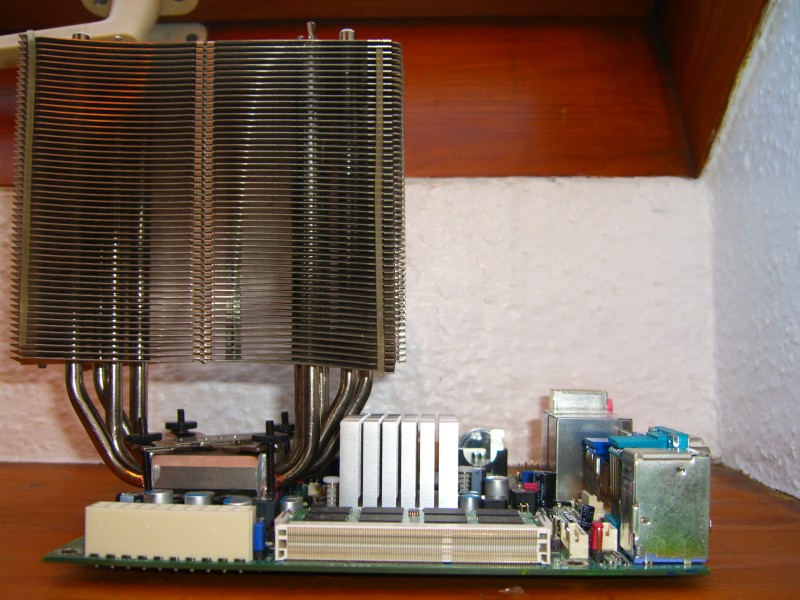

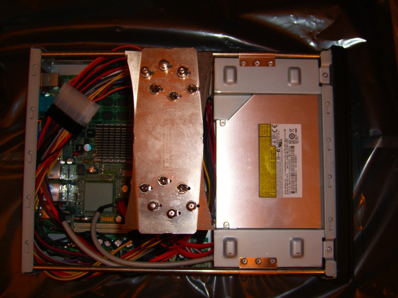

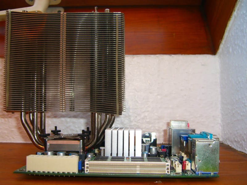

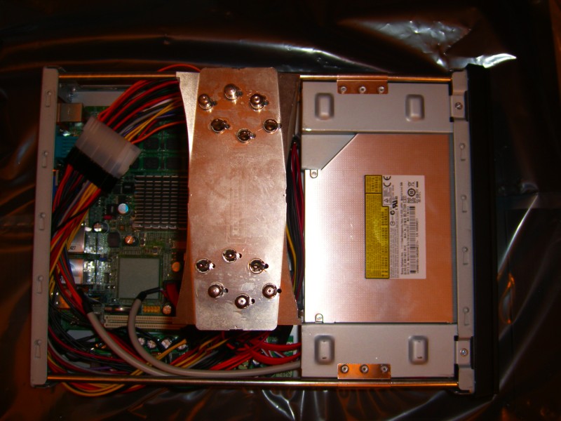

soo, aus dem projekt wurde ein kleiner rechner mit einer leistungsaufnahme im idle von 16watt :)
das board ist ein DFI CA-101D mit SO-DDR3 slots, was preislich auch ein vorteil ist.

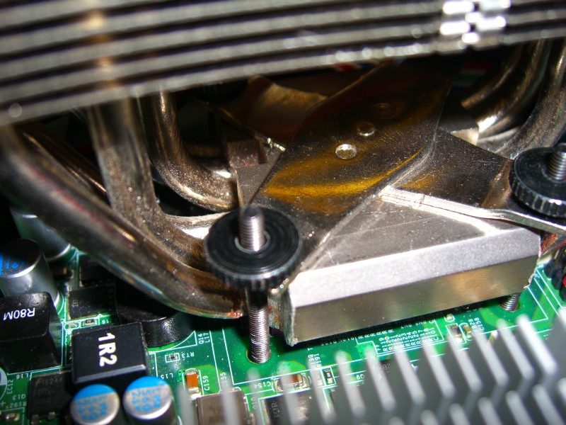

den cpu-kühlkörper habe ich auf den sockel P angepasst, denn für diesen sockel gibt es keinen großen kühlkörper den man passiv betreiben könnte. zwar ist die größe total übertrieben aber ich finds geil :D
das gehäuse ist ein LC-Power LC-1320mi, ich war von der stabilität positiv überrascht
