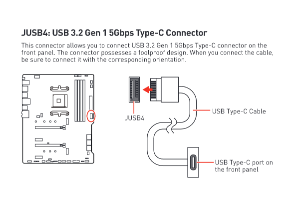

der interne USB-C-header ist beim B550 Gaming Plus 5Gbps. hieß früher 3.0, dann hieß es 3.1 Gen1, mittlerweile schimpft es sich 3.2 Gen1. das alte 3.1, also 10Gbps, wurde erst in 3.1 Gen2 und dann in 3.2 Gen2 umbenannt. komplett bescheuert, ist aber leider so.

Du brauchst keinen Adapter. Das Mainboard hat den 3.1 und dein Gehäuse auch. Das Be Quiet sollte ein passendes Kabel schon am Frontpanel fürs Mainboard bereitstellen.
@Deathangel008
Er fragt doch nach dem Verbinden, nicht der Geschwindigkeit.
Er kann sein MB 3.2 Gen1 mit dem Frontpanel des Gehäuses verbinden.
