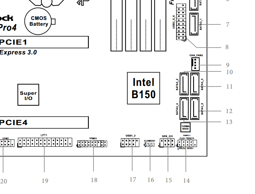

Die Batterie hast du rausgenommen, aber hast du auch den CMOS Clear Jumper gesetzt und war das System dabei vom Strom getrennt?
Auszug aus Handbuch, Position 16
