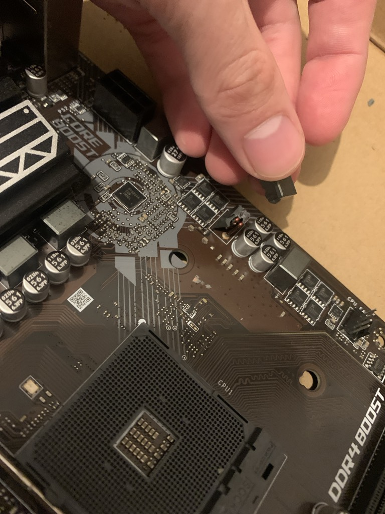

Ich habe vor kurzem ein Mainboard auf kleinanzeigen gekauft.
Nun kam das besagte Stück (Msi b450m Pro Vdh Max) auch an, aber leider hat der versender dummerweise das Paket unzureichend gut verpackt und dazu noch die backplate des mainboards einfach aufs mainboard gelegt.
Dadurch ist es natürlich gekommen wie es musste, die Backplate hat das Mainboard beim Versand zerstört.
Habt ihr eine Idee ob man das repariert bekommt.
Hab Lötkolben undso zuhause.
Kann ich einfach einen neuen Spannungwandler (hoffentlich richtig) kaufen und diesen Anlöten oder musst der Spannungswandler an dich richtige Platinen schicht gelötet werden?
Viele Grüße und dankeschön im vorraus
Anton
Wenn es ein SMD ist reicht es den auf die passenden Pads (wenn sie noch existieren) zu löten. Falls es ein through-hole war müssen vermutlich erst die alten Pins raus. Das Loch ist dann innen durch alle Schichten "durchkontaktiert" und nur auf der korrekten Schicht mit den Traces verbunden, auf allen anderen Schichten ist das Loch von den Traces getrennt (sonst würde die Geschichte nicht funktionieren und einfach alle Layer kurzschließen, das wäre nicht so das Wahre...).
Für beide Varianten findest du auf Youtube gute (und schlechte) Anleitungen, schau dir ein paar passende an und die Sache wird schnell mehr Sinn ergeben. :)
Edit 2: Ist das nur das Gehäuse vom Spannungswandler (oder der Spule?) oder ist das Ding komplett im Eimer? Wenn es nur das Gehäuse ist könnte die Kiste auch ohne das Plastik gut laufen. ¯\(ツ)/¯

Klar sofern man den wert der Ferritdrossel ablesen kann? Falls nicht mal beim Hersteller anfragen. Der kennt den Wert der Drossel sicher. 😉
Von der Pad Geometrie ausgehend. Handelt es sich um eine THT Ferritdrossel.
Kleben ist nicht zu empfehlen. Da die Drossel nur mit intaktem Ferrit richtig funktioniert.

das Gehäuse dient eigentlich nur dem Design (je nach Spule und Stromstärke manchmal auch der Geräuschunterdrückung, aber die ist für die RAMs, also weitgehend egal).
Wenn nichts anderes beschädigt ist, teste es einfach...

Denke ich werde es erstmal so testen.
Habe 27€ Ink. Versand gezahlt.
Es gibt doch den Youtuber chrisfix. Der könnte das für nen schmalen Taler machen, waren aber 14€ hin und Rückversand zzgl. des Bauteils.
Nach Möglichkeit würde ich jemanden aus deinem Umfeld suchen der sich damit auskennt und dir eine neue Drossel einlötet. @Leucos
