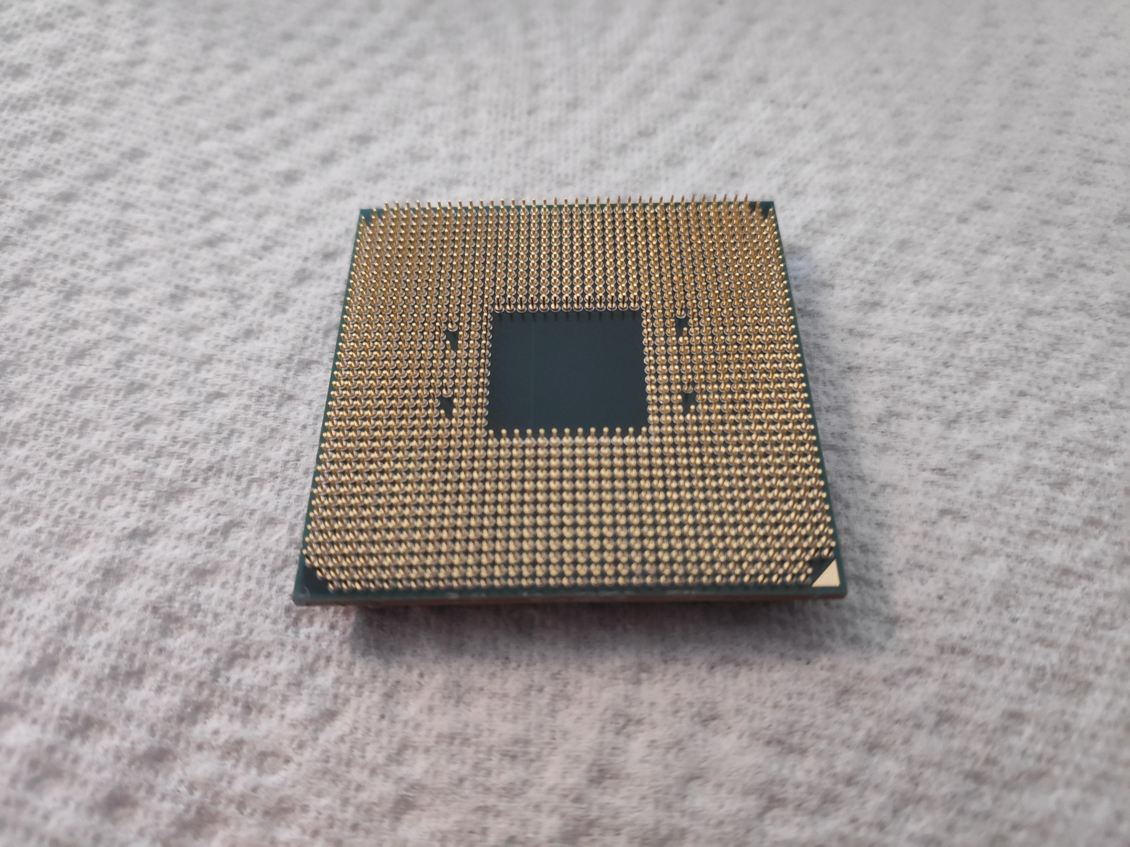

Mal Bilder von der Unterseite der CPU posten, Lügen wie gedruckt ist da zuviel reininterpretiere - dein Board hat ein Problem mit dem RAM, ob das nun vom Bios, der CPU, dem RAM oder dem Mobo kommt kann das Mainboard nicht unterscheiden - es hat ein Problem mit dem RAM, die Ursache ist dann vielfältig.

Bild von der CPU sieht erstmal optisch okay aus. Kannst du dir ne vergleichbare CPU irgendwo leihen ? Sonst bevor du weiter rum rätselst und Komponenten auf verdacht austauschst ->ab in einen PC-Laden damit.
