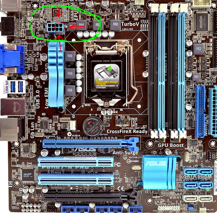

4 PIN Stecker für CPU 12V angeschlossen, siehe Bild, oben links:
Ja habe ich angeschlossen
