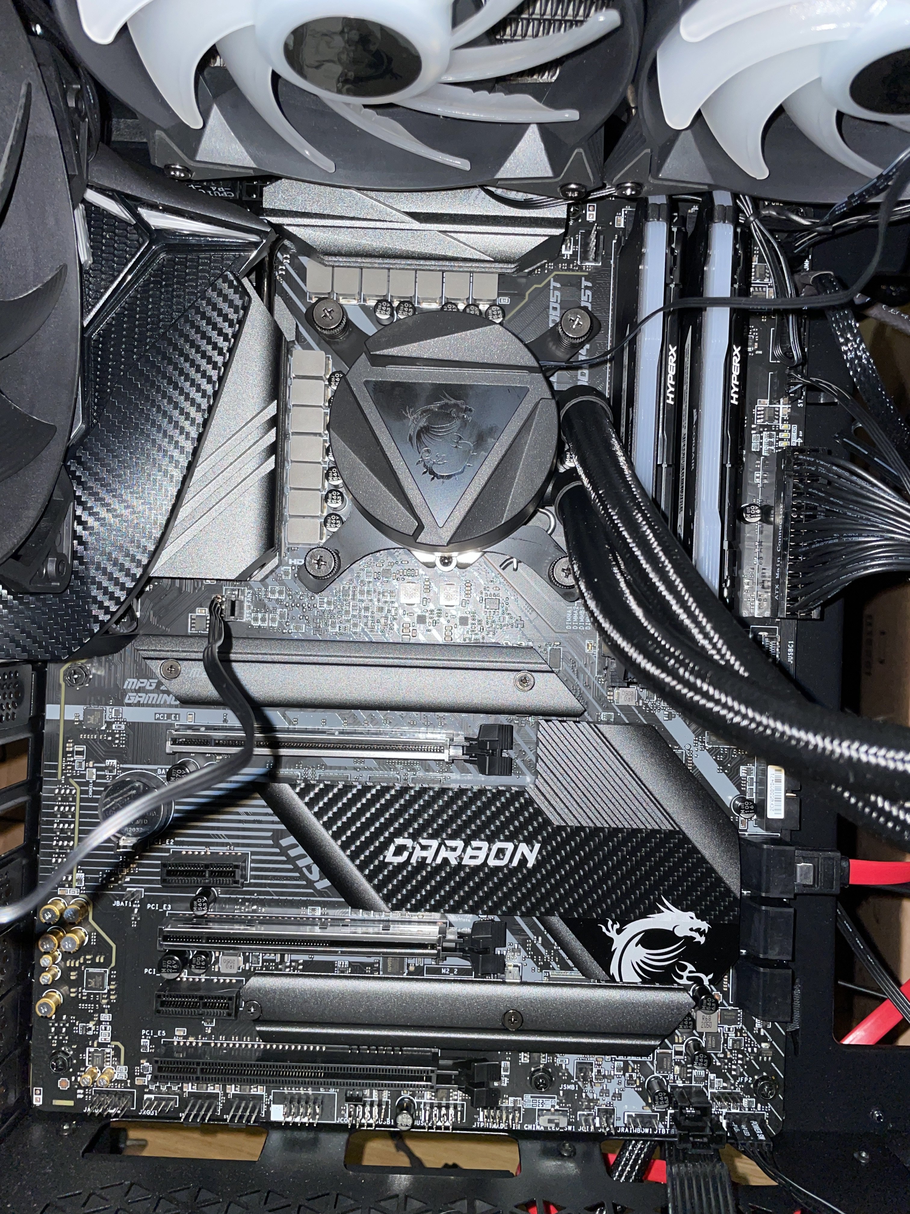

Hallo liebe Experten,
ich habe mir ein neues Mainboard gekauft. Das MSI MPG Z490 Carbon Wifi.
Habe mir auch bei Amazon Warehouse ein BeQuiet Pure Power 11 600W bestellt.
Wenn ich den Power Button drücke, leuchtet das Mainboard kurz auf. Sonst tut sich nichts. Ein weiteres Drücken des Buttons bewirkt gar nichts. Wenn ich das Netzteil vom Strom nehme und wieder anschließe, dann den Power Button drücke leuchtet es wieder kurz auf.
Was kann das sein? Defektes Netzteil? Defektes Board? Falsch angeschlossen? Wie kann ich das testen?
Reicht das?
Mit oder ohne Grafikkarte, der selbe Effekt.
  • 66690870216__32BCA0F8-478C-438F-8C56-7C41E6AFABEC.MOV
    366,2 KB

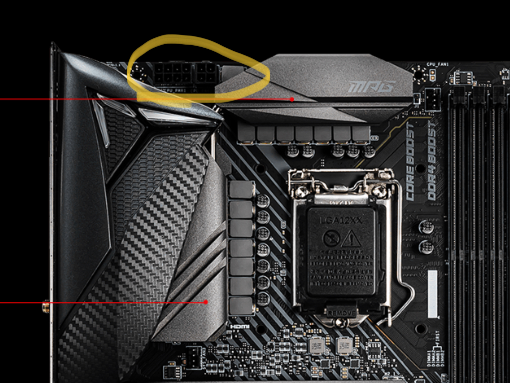

Diesen 8-Pin Stromanschluss oben links am Board angeschlossen? Das erkennt man auf dem Foto nicht. Sieht für mich mach einem Problem in der Stromversorgung (der CPU) aus.
Mal alle Stromanschlüsse da oben anschließen
Die müssen komplett angeschlossen sein.

Ich dachte das wäre nur, wenn man übertaktet. Das Netzteil BeQuiet Pure Power 11 hat leider kein weiteres Kabel dafür. Mist.
So steht es auch im Handbuch, als Empfehlung. Sollte den PC aber eigentlich generell nicht von Booten abhalten.
Natürlich wäre der Test eines anderen Netzteils gut, am Besten mit 2x 4+4 Pin.
