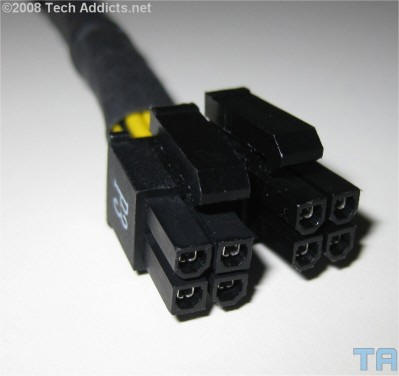

- Der Stecker für die Stromzufuhr der CPU vom Netzteil ist ja zweigeteilt, war bei meinem PC damals auch so... Allerdings weiß ich nicht mehr ob folgendes bei mir früher auch so war: Der Netzteilstecker für die CPU sieht vom Netzteil aus folgendermaßen aus: https://www.computerbase.de/forum/attachments/ucp90011-jpg.183995/
Allerdings sieht der Anschluss am Mainboard so aus (der mittlere Anschluss): https://upload.wikimedia.org/wikipe...er_connectors_24pin_8pin_4pin_Motherboard.jpg
Die Quadrate und abgerundeten Quadrate stimmen also irgendwie nicht überein... Aber ich kann den Anschluss trotzdem reinstecken. Und auch nach einiger Recherche denke ich, dass das kein Problem sein sollte.

Also den langen Stecker hab ich natürlich auch in den ATX Anschluss am Mainboard angeschlossen, klar. Auf den 2 Steckern mit den jeweils 4 Pins beim Netzteil steht jeweils drauf "CPU", die hab ich natürlich auch bei der CPU angesteckt auf dem Mainboard und da war dann das Problem mit den "Quadraten" und "abgerundeten Quadraten" bei dem einen Stecker.

Also zusammenpassen tun sie optisch nicht, allerdings physisch schon... Also die komischen "abgerundeten Quadrate" passen - offensichtlich, weil sie ja kleiner sind - in die normalen Quadrate rein. Keine Ahnung, ob das trotzdem so passt. Sonst passen die Stecker nicht :/
Das war mir bis vor kurzem auch neu, dass es das gibt, dass bei der einen CPU Steckerhälfte alle 4 Stifte abgerundet sind. Das scheint an sich als CPU Stecker aber ok zu sein. Das war auch zuletzt auch ein paar Mal hier in Threads angefragt. http://www.playtool.com/pages/psuconnectors/connectors.html#eps4plus4
Ich selber hab aber bisher nicht verstanden, welchen Mehrwert das eigentlich hat, dass die eine 2x2 Netzteil-Steckerhälfte der CPU Power bei manchen Netzteilen alle 4 (statt nur 2) Stifte abgerundet hat.
(Theoretisch könnte man damit die linke 2x2 Steckerhälfte, wo alle 4 abgerundet sind, wahlweise auch in den rechten Bereich einer zweiten 2x4 Mainboard-CPU-Buchse stecken, aber ob das die Intention ist, weiss ich nicht)
@alxa
Ah okay, interessant, dann kann das ja schon mal nicht das Problem sein. Man lernt ja nie aus :D
Danke für die Information! ^^
