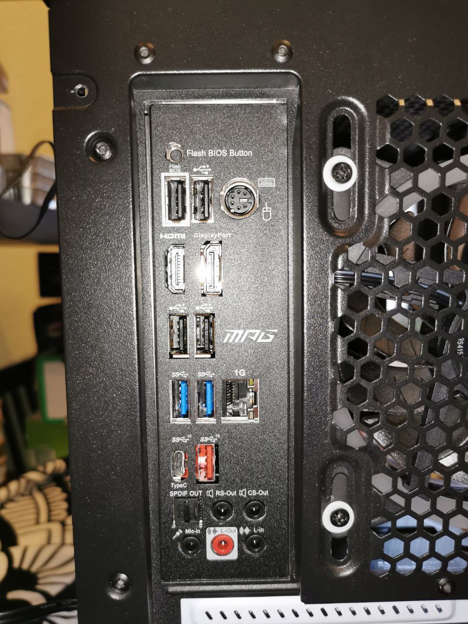

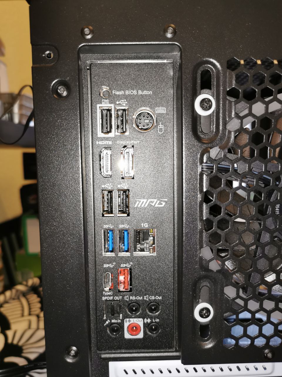

Hallo, nachdem ich meinen neuen Pc zusammengeschraubt habe, viel mir leider auf das die I/O-Blende schief ist.
Liegt scheinbar an den beiden Abstandshaltern oben links, die lassen sich auch irgendwie nicht weiter reindrehen und sind 1-2 mm höher als die restlichen. Das Gehäuse ist ein Fractal Desing Define C, leider gebraucht gekauft und keine Garantie...
Ist es auf Dauer schädlich für das Board wenn es leicht gebogen ist? Momentan läuft es ohne Probleme...

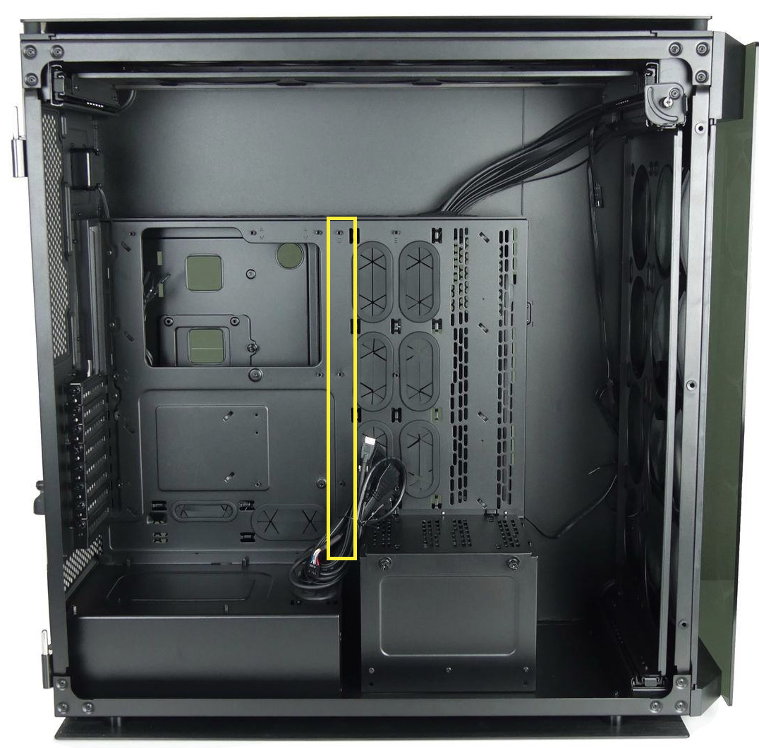

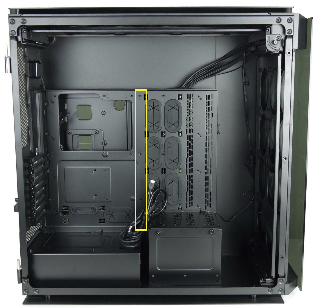

Liegt eventuell an den Abstandshaltern. Damit das Mainboard plan aufliegt, müssen manche in die Montagelöcher des Mainboards gesteckt werden.
Der höhere Teil (gelb umrandet) muss in das Montageloch des Mainboards.
Deshalb sind diese Abstandshalter höher.

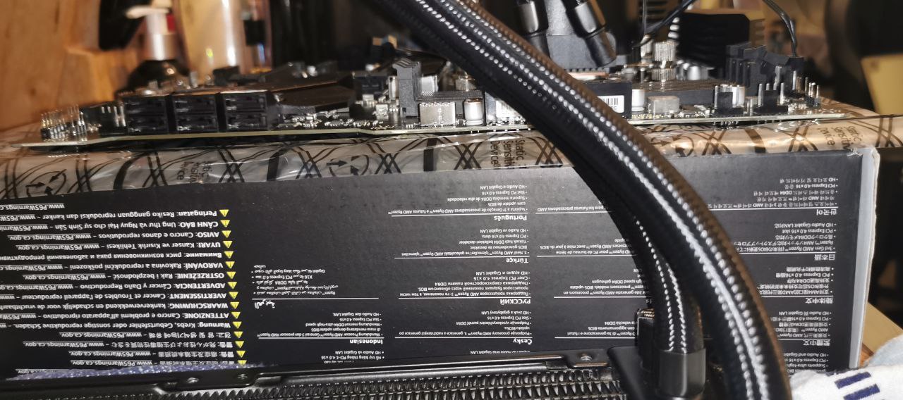

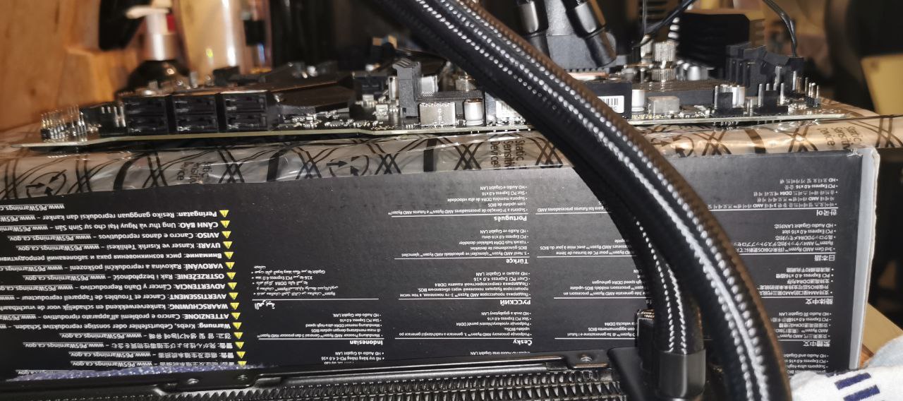

Also an den Abstandshaltern und dem Gehäuse hats nicht gelegen... Das Board ist definitiv krumm, sowas hab ich ich echt noch nie gehabt. Vorher hatte ich immer Asus-Boards, da hatte ich nie Probleme, jetzt das erste mal MSI und gleich ein Griff ins Klo....

Ich hab den Verkäufer-Support schon angeschrieben, dass müsste eig. retournierbar sein. Ich hoffe das nächste ist nicht auch so ne Zwille... Vielen Danlk für die Antwort, und nen schönen Abend rg88!
