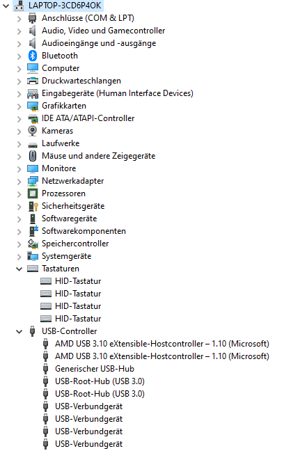

Für den Typ C, guck ob Windows dir im Gerätemanager etwas fehlendes anzeigt.
Zu den Grafikausgangen wurde ja schon alles gesagt.
Wenn die Nachinstallation aller Treiber keine Abhilfe bringt, bzw keine fehlen, dann schau bitte mal genau hin, ob da nicht vielleicht eine Feder nicht da sitzt wo sie hingehoert. Es kommt immer mal wieder vor das sich eine Feder in einen der Ports verirrt und dann fuer Probleme sorgt.

Hi,
sieht ja eigentlich alles gut aus oder ?
Was versuchst du denn über den Typ-C anzuschließen ?
Auch 100% sicher das dieser nicht nen schuss weg hat ?
