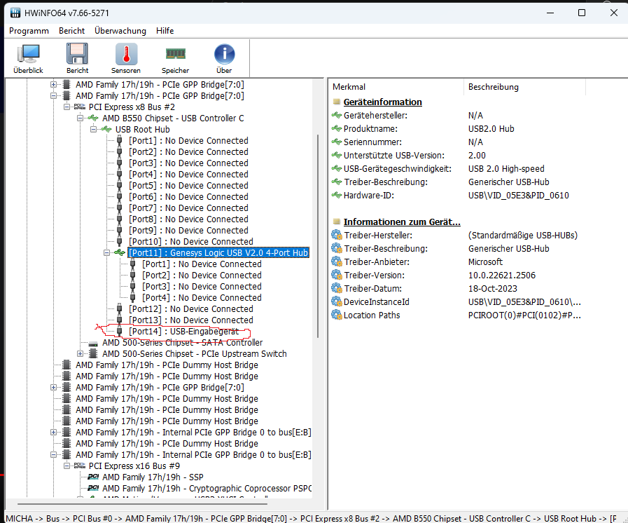

ich hab nochmal bei hw info geguckt und irnwie festgestellt das bei dem chipset usb port ein Eingabegerät steht das aber nicht in verwendung ist , bzw Da steht Eingabegerät ist aber außer der Maus auf dem CPU USB Strang nix weiter angeschlossen... mach dann ochma n bild von
Gute Frage, vll. was intern angeschlossen?
Wäre aber jetzt nichts worüber ich mir den Kopf zerbrechen würde.
joa eben nicht, hat ja auch gar keine Hardwarekennung bzw hardware id ... ich würds ja im bios deaktivieren aber ich hab da überhaupt null plan welcher Port das genau ist... es is im Gerätemanager irgend ein Eintrag im System bereich habs jetz mal deaktiviert aber bei hw info ist es trotzdem noch zu finden.

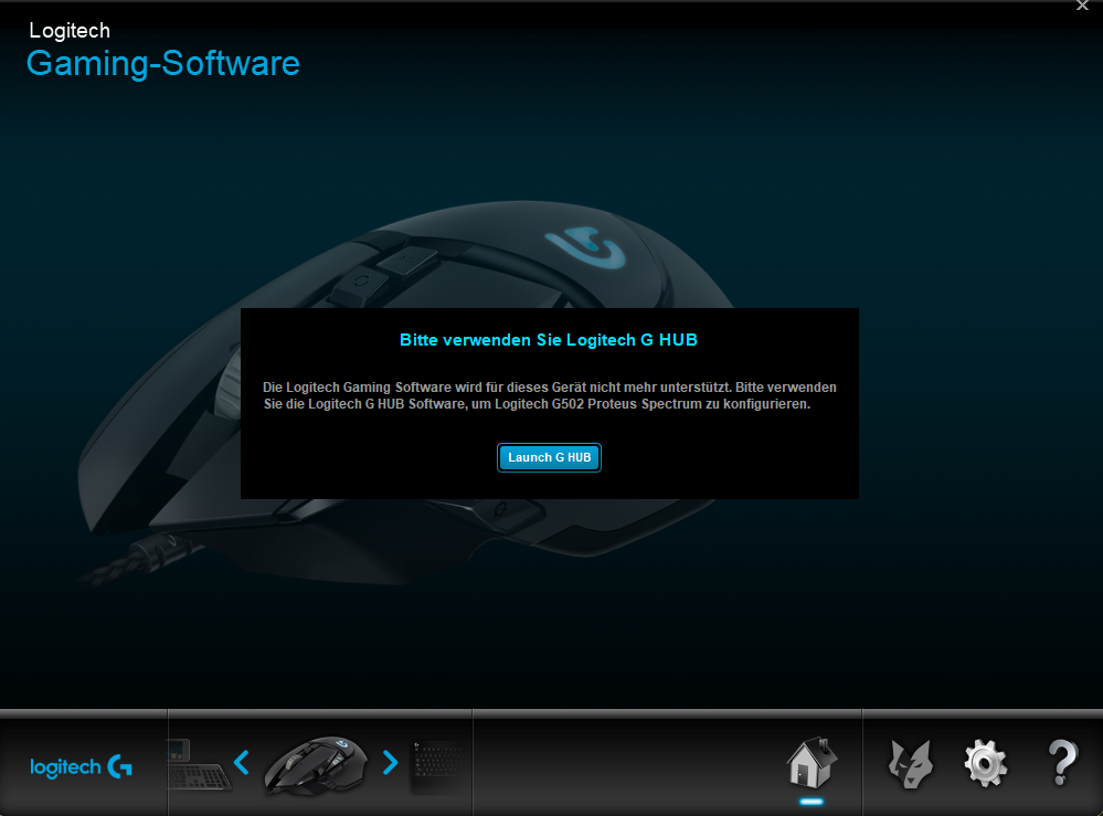

Das steht da wenn ich die Gaming Software nutze

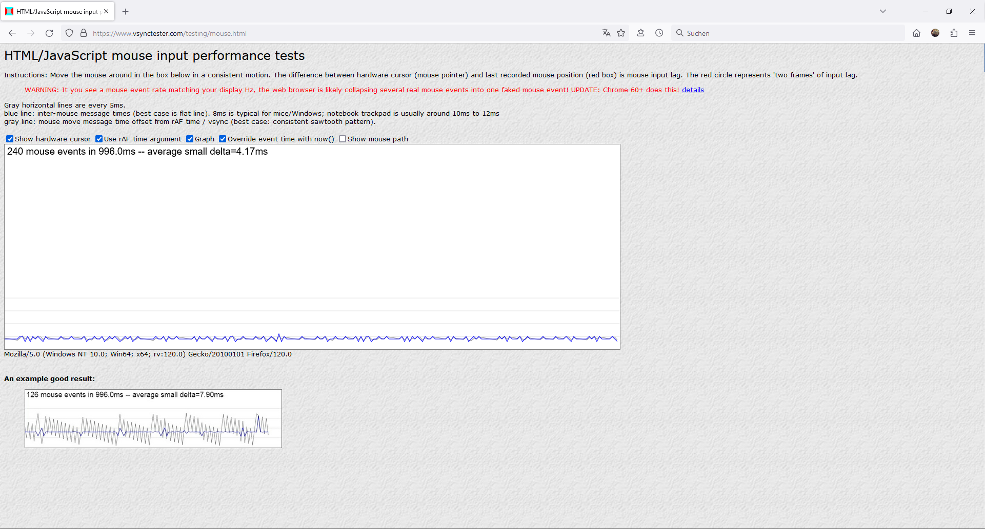

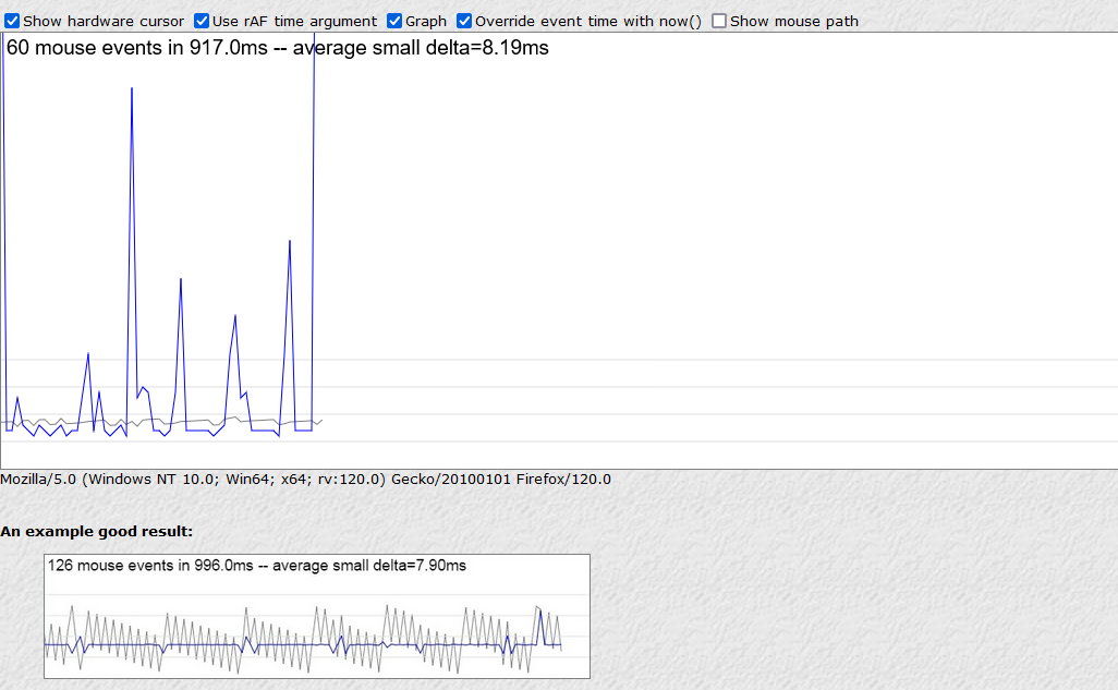

hab mal im internet nen mouse latency checker gefunden und der läuft eigentlich überhaupt nicht wie er soll
so sieht es aus wenn ich die maus langsam bewege
so sieht es aus wenn ich sie schnell bewege
und so sollte es optimal aussehen
Ich bin mir nicht sicher was das eig. genau aussagen soll.
Deine Langsamen Bewegungen sind auf jeden Fall zu langsam.
Die Maus läuft nämlich nur auf maximaler Pollingrate wenn überhaupt genügend Bewegungsinformationen gesendet werden müssen.
Dieses Muster da unten ist egal, es geht am Ende ums Delta würde ich annehmen.
Kannst du kleine Kreise ziehen dass du quasi einmal die ganze Breite voll hast ohne einen Peak?
Dazu hast du auch nur 500Hz eingestellt wenn ich das richtig erinnere.

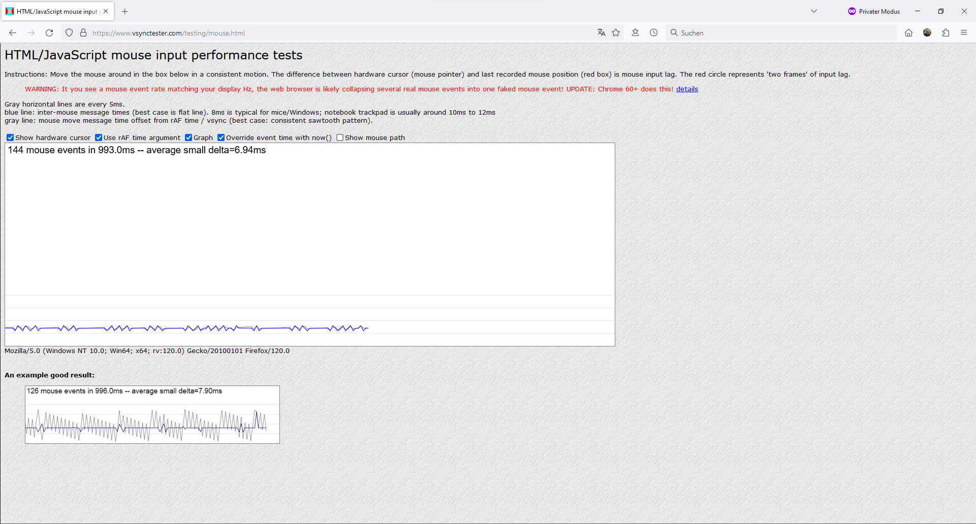

so sieht es aus wenn ich die Maus in kreisen bewege. Da ist nur eine einheitliche Linie normal sollten aber paar zacken drauf sein. Ja hab nur 500hz zur zeit sieht aber mit 1000 auch nicht anders aus. Wenn ich kurz stoppe hab ich dann gleich so riesen Zacken. das is aber bei uns an jedem computer so. hab das früher schonmal mit allen Rechner durchprobiert. deine Linie würd ich jetzt mal als ideal angleichend betrachten
ne sry die mau die ich jetzt dran hab ist auf 1000 eingestellt , hatte die vor paar tagen gewechselt
Wenn ich quasi am Ende davon einen langsameren Inputhabe ist das genauso.
Eigentlich umso glatter umso besser, ich weiß nicht warum da Zacken drauf sein sollten, da würde eher für eine schlechtere Pollingstabilität sprechen. Steht ja auch da, best case flat line für die blaue Maussspur.
Das ist auf 144Hz wie bei dir mit gleichen Werten fürs Delta. Ich verstehe wirklich nicht so recht was diese Website aussagen soll.

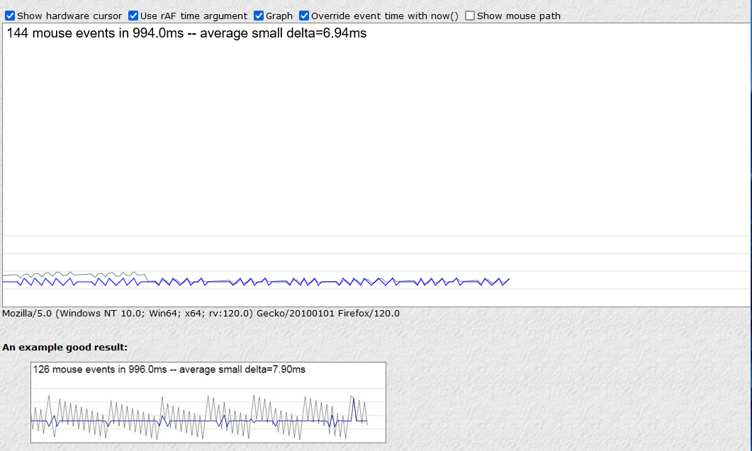

glaub die graue Linie is auch wichtig, die soll irnwie gezackt sein, die ist bei mir durchgehend Gerade. Wenn ich langsamer als 144 Mouse events und im Kreis bewege bin siehts so aus. Das Ding ist ich weiß ja nicht nach was ich eigentlich genau suchen soll ! Ich weiß nur sobald ich die Eingabe mit Maus starte oder etwas langsamer werde ist sie verzögert, stock leicht, genau das ist das Problem in Games. Das is wie als würde die kurz paar Information verschlucken. wenn die einmal in Bewegung ist und bleibt gibt es kein Probleme nur beim verlangsamen bzw anschieben. kein normaler Mensch bewegt die Maus immer im vollen Radius erst recht nicht wenn er mid / high sense spielt
ich muss dir ersmal danken das du dir soviel Zeit genommen hast und auch drauf antwortest !
Die grauemn Linien sind jeweils 5ms Zeitunterschied, die sollen gerade sein. Wie gesagt wenn du die Maus nicht genug bewegst ist das normal dass du da Ausbrüche hast, weil sie schlicht nicht stabil pollen kann ohne ausreichend Bewegungsinformation.
Dieser Test zeigt bei dir jetzt nichts ungewöhnliches.
