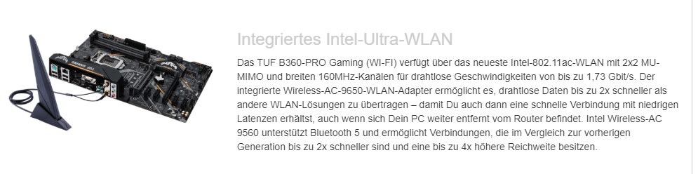

Kann man machen, oft sind die verbauten Wlan Module hochwertiger als irgendwelche USB Sticks, aber hier kann man nicht alles über einen Kamm scheren.
Wichtig auf jeden Fall, das dem Mainboard eine entsprechende Antenne beiliegt, die man möglichst frei platzieren kann. Ein kleiner Stummel der irgendwo hinter einem Gehäuse aus Blech versteckt ist, wird nie einen guten Empfang haben. Zwar lassen sich bei solchen Lösungen im Gegensatz zu vielen USB Sticks Antennen nachrüsten, das ist dann aber wieder mit Kosten verbunden.
Sowas taugt zum Beispiel durchaus und hat einen guten Intel WLAN Chip.
https://geizhals.de/asus-tuf-b360-pro-gaming-wi-fi-90mb0xi0-m0eay0-a1796186.html
Einen anderen Vorteil hat das ganze auch noch, zumindest die Intel Boards bringen mit WLAN meist auch Bluetooth mit.
