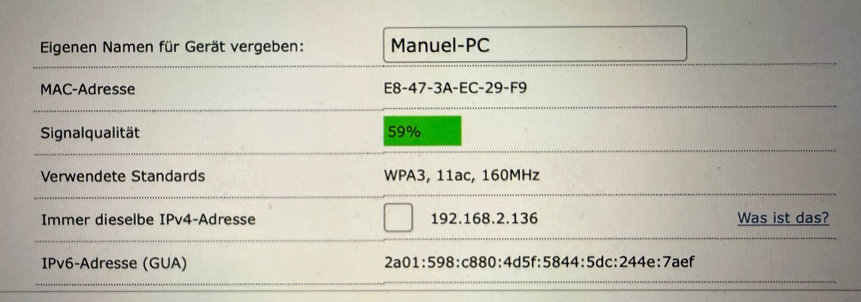

In Wireshark wenn Du auf ein Paket klickst, unten bei „Ethernet II“, die erste Adresse ist die Quell-Adresse. Die andere ist die Zieladresse. Die MACs sind wohl am Einfachsten über den Speedport sichtbar, also oben der Screenshot hinten bei „Details zeigen“. :)
Zu deiner DHCP-Request Frage, ja alle Requests stammen vom selben Gerät und zwar 32:aa:df:... jetzt stellt sich natürlich die Frage wie man rausfindet welches Gerät das ist :D

Der Speedport sollte Dir zeigen, welches Gerät das ist, also alle durchgehen bzw. bei allen die Details anzeigen lassen. Auf jeden Fall was Modernes weil eine Random-MAC, also ein Handy, Tablet oder Computer. Kann sogar sein, dass das der Bösewicht ist, der alle IP-Adressen wegfuttert.

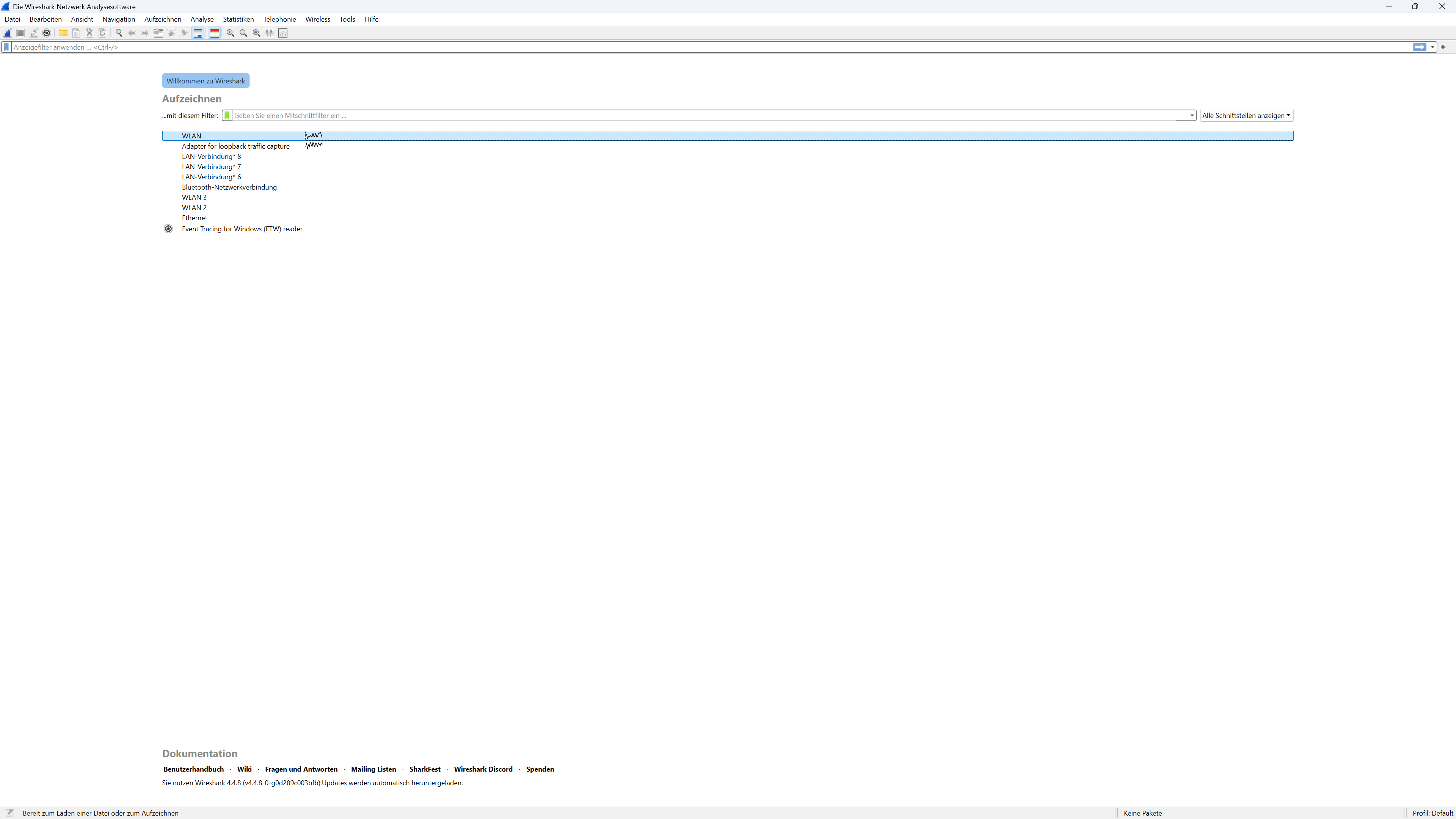

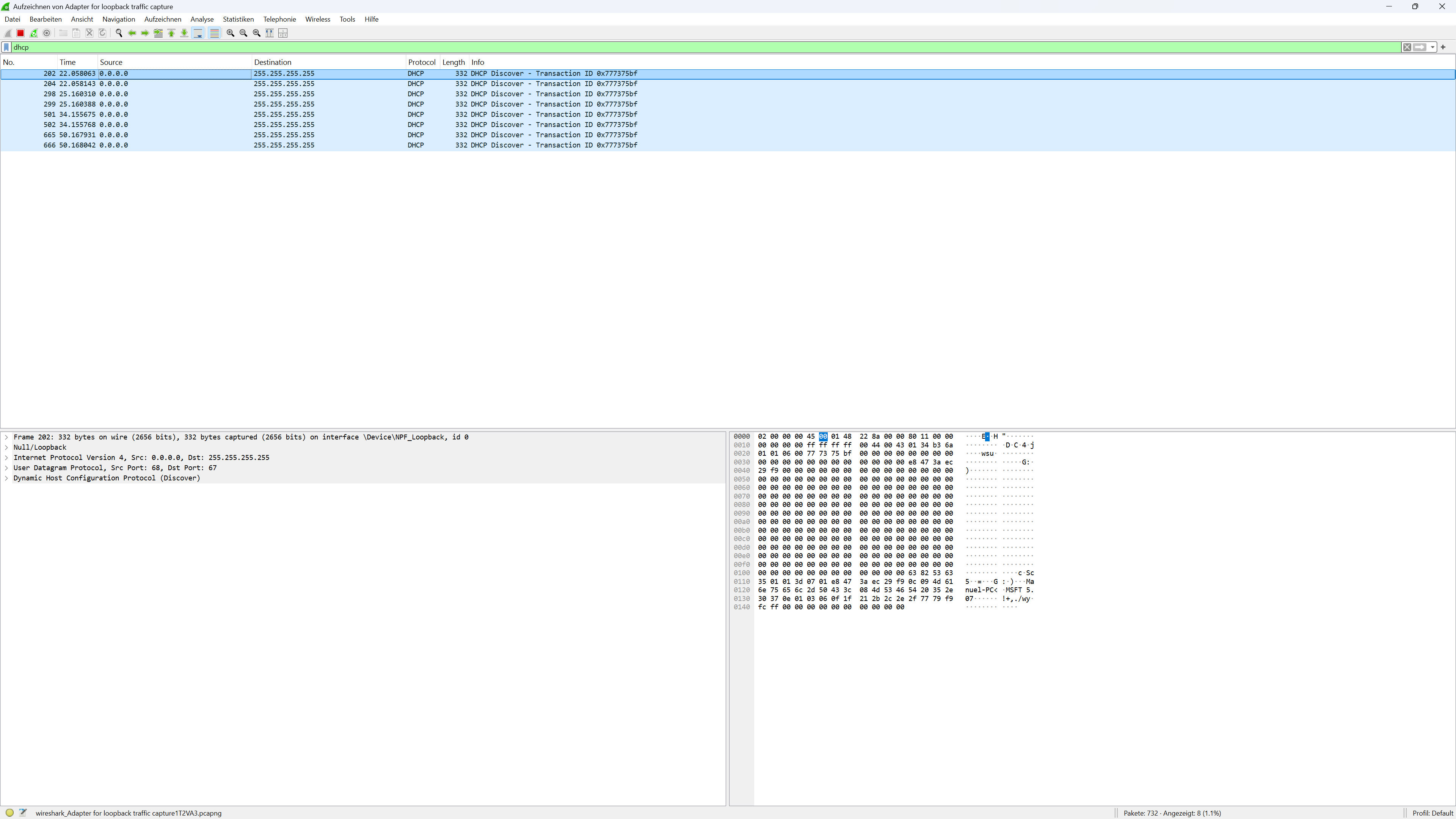

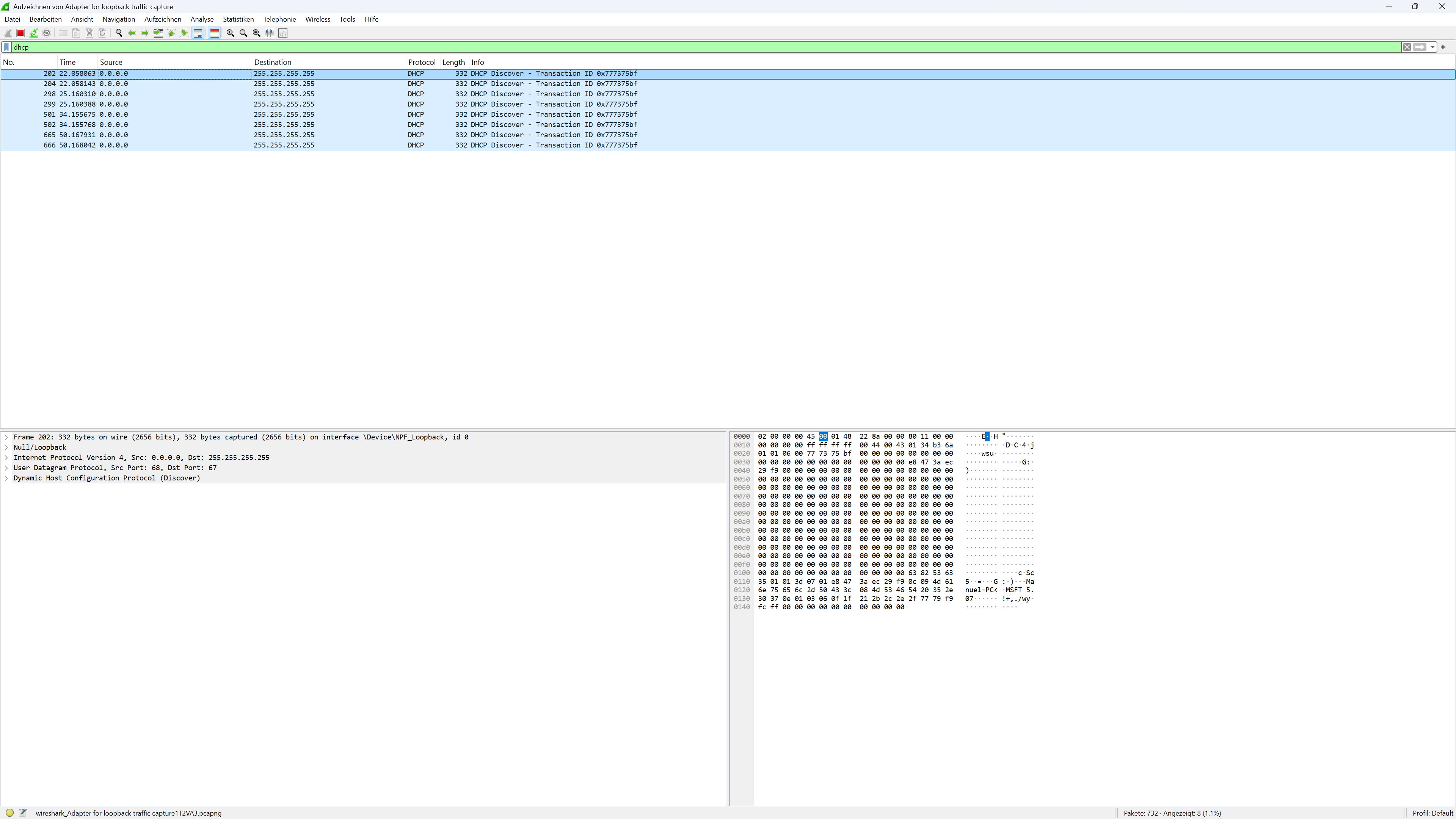

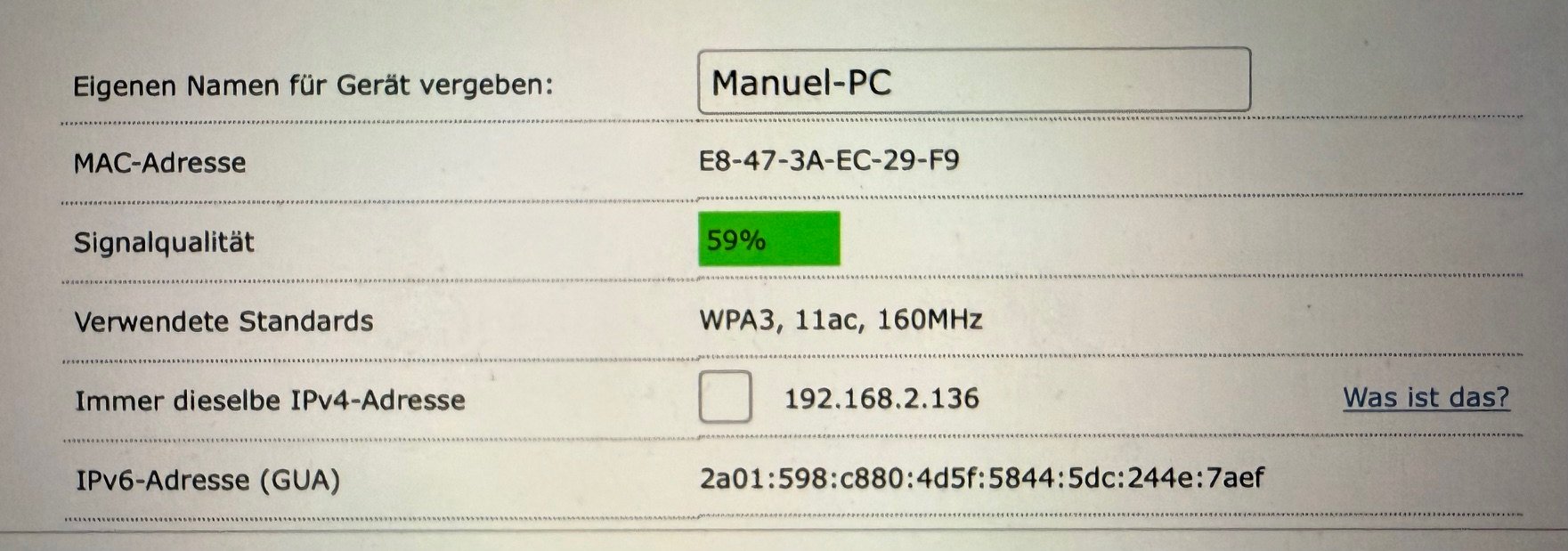

Das Problem ist jetzt wieder aufgetreten, ich füge im Anhang die Bilder hinzu wie es im Speedport und auch in WireShark aussieht wenn die Internetverbindung nicht aufgebaut werden kann.
(Zur Apple Watch: Ich habe diese seit mehreren Jahren und sie hat nie irgendwelche Probleme bei anderen Geräten verursacht, auch mit dem vorherigen Windows-PC nicht, ist das also nicht eher unwahrscheinlich?)
Ich verstehe das Bild von Wireshark so: er ist im Netzwerk und bezieht Pakete, aber dieses "DHCP Discover" bedeutet dass er (erfolglos) versucht eine IP-Adresse zu beziehen... oder verstehe ich es falsch?

WireShark aussieht

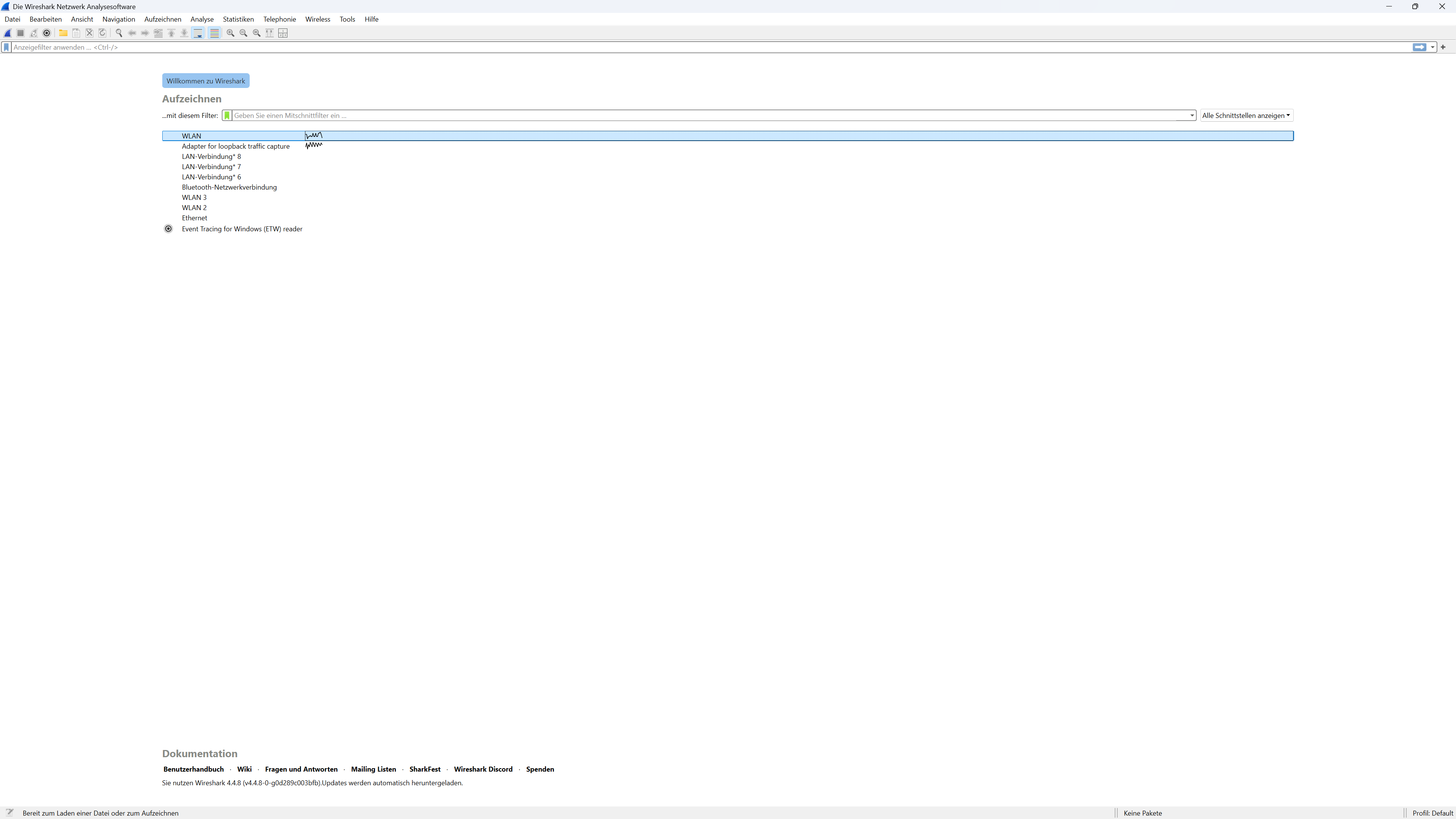

Du hast leider das Interface „Loopback“ erwischt. Müsste ich jetzt selbst nachbauen, wie dann Wireshark aussieht; kann ich nicht, weil ich Deine Situation nicht habe. Versehen oder ging das WLAN-Interface nicht, also kam damit irgendeine Fehlermeldung?

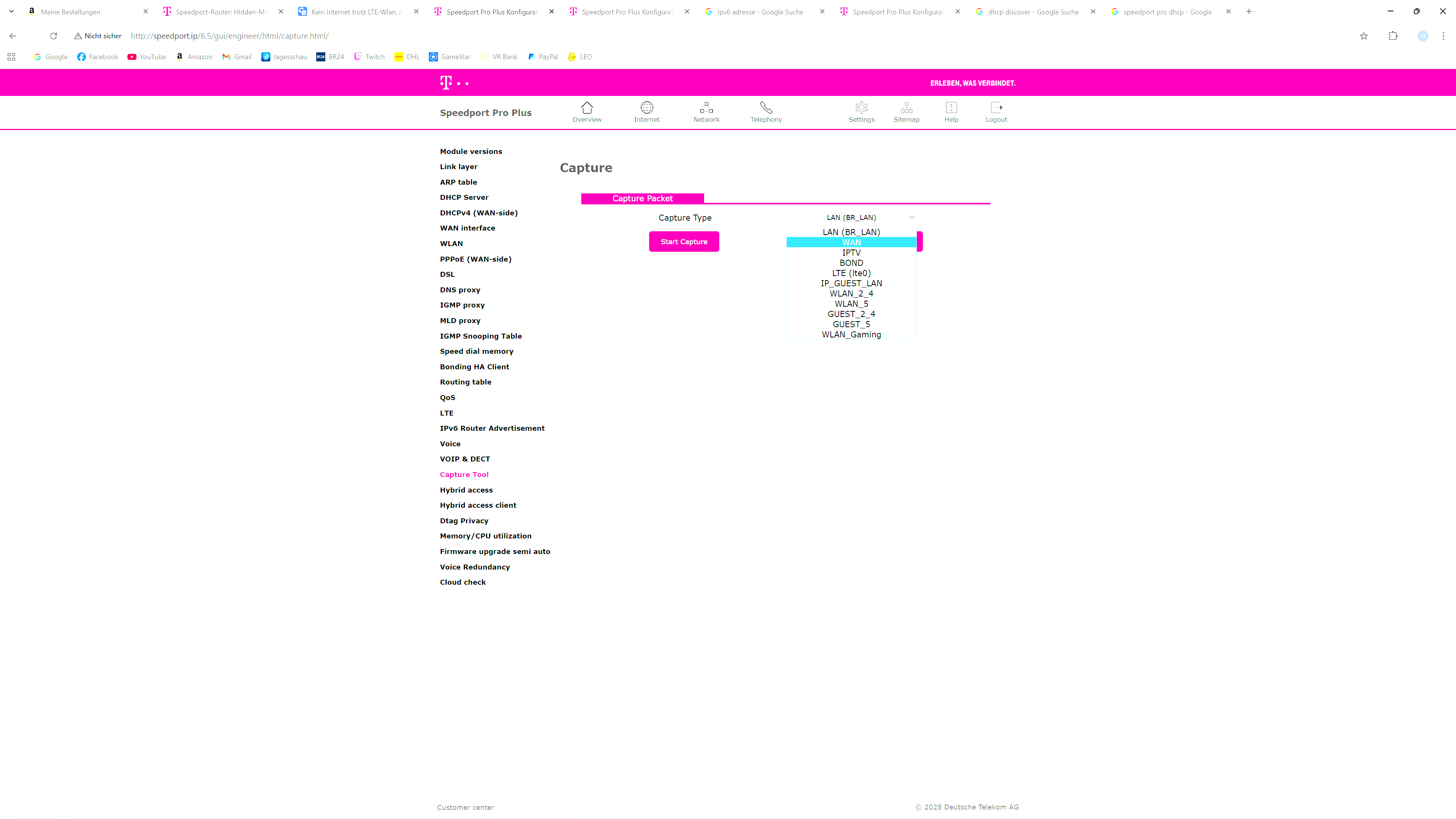

Sieht aus als hätte der Speedport bzw. dessen DHCP-Server keine Lust zu antworten. Falls das stimmt, wäre der nächste Schritt das Engineering-Menü auf dem Speedport. Dort dann das das WLAN oder Heimnetz mitschneiden – „Capture“ –, also ob der DHCP-Request überhaupt ankommt.
Fehlermeldung kam nicht, es kann mein Fehler gewesen sein. Hätte aber schwören können dass ich das Wlan-Interface ausgewählt hab, aber ich mag mich irren.

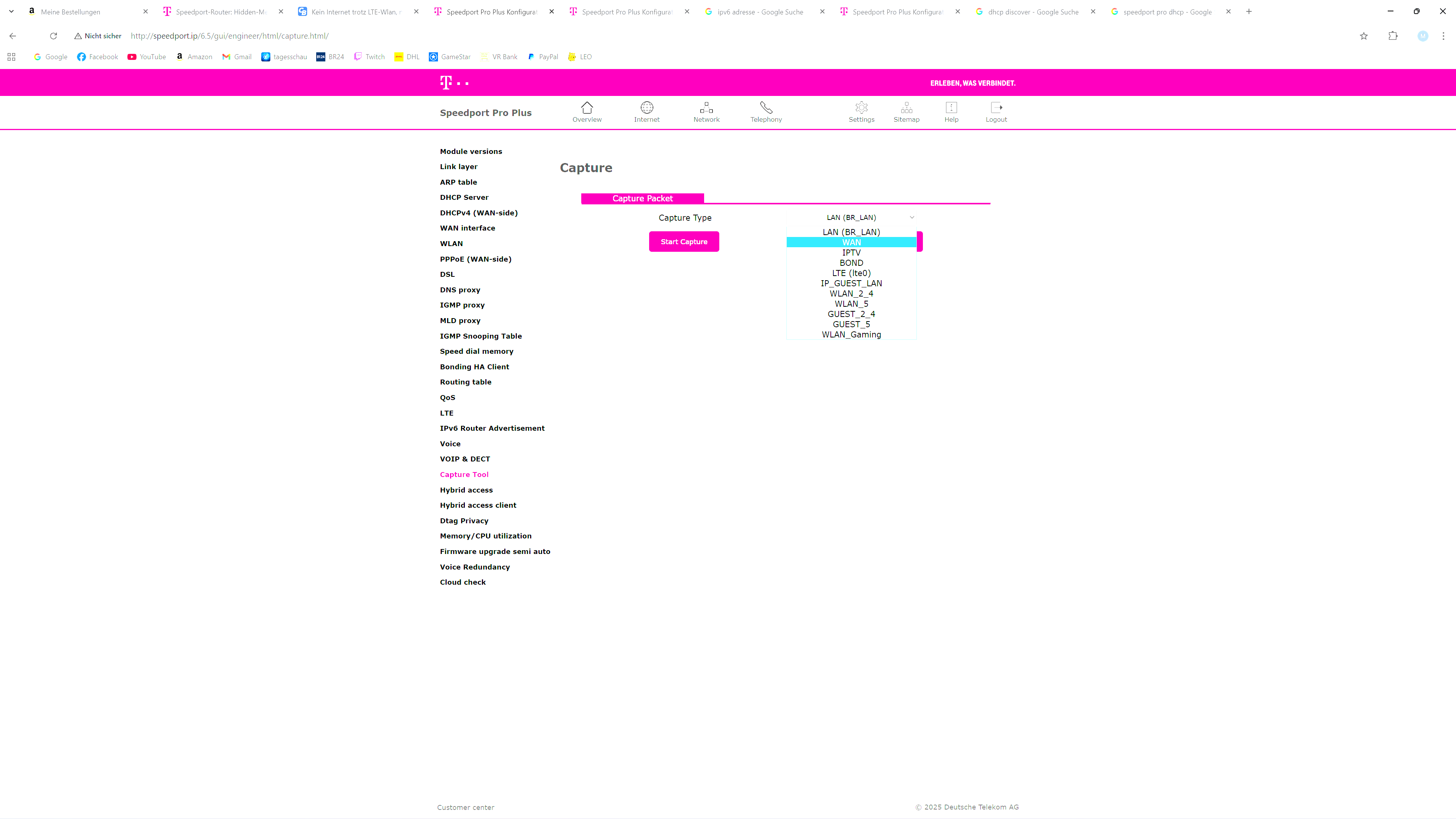

Das mit dem Capture vom Speedport werde ich ausprobieren beim nächsten Auftreten des Fehlers. Ist das dann der Punkt "WAN" in diesem Dropdown-Menü oder muss ich was anderes wählen?
Oben in der Titelleiste steht Loopback. Auch die MAC-Adressen fehlen. Daher weiß ich jetzt nicht, ob die Pakete wirklich über WLAN rausgingen oder nur Windows intern erzeugt wurden. Aber der Datenverkehr auf dem WLAN wirkt so, als hättest Du noch WLAN, also dass es wirklich „nur“ ein DHCP-Problem ist.
Wobei „nur“ auch schon Hammer wäre. Wenn es DHCP ist, kann glatt sein, dass Du den Speedport einmalig auf Werkseinstellungen zurücksetzen musst. Daher würde ich lieber vorher die Apple Watch anschauen, also die Firmware-Stände und wenn die alle aktuell sind mitschneiden.
WAN ist alles zwischen Speedport und Internet. Die DHCP-Pakete verlassen den Speedport in Richtung Internet nicht, daher wäre das keine Hilfe. Stattdessen bitte eines der WLAN-Interfaces. Müsste in Deinem Fall WLAN_5 sein. Kann aber auch sein, dass BR_LAN tut. Hier musst Du Herumspielen.

Das Komische ist, dass der PC im Speedport immer noch mit der vorherigen IP-Adresse (also endend auf 136) angezeigt wird, obwohl ich manuell in den Wlan-Settings auf dem Rechner eine IP-Adresse endend auf einer Zahl zwischen 0 und 99 angegeben habe? Aber das Kontrollhäkchen bzw. die Option "immer dieselbe Adresse vergeben" ist jetzt im Speedport-Menü nicht mehr verfügbar, anders als bei den anderen Geräten.
Ist das normal?
Das ist normal. Der Computer hat eine sogenannte DHCP-Lease bekommen. Durch die Umstellung hat er sich nicht sauber beim Speedport abgemeldet. Aber das hat keinerlei Folgen, der Speedport löscht den Computer dann irgendwann, vermutlich wenn die Dauer der Lease abgelaufen ist.

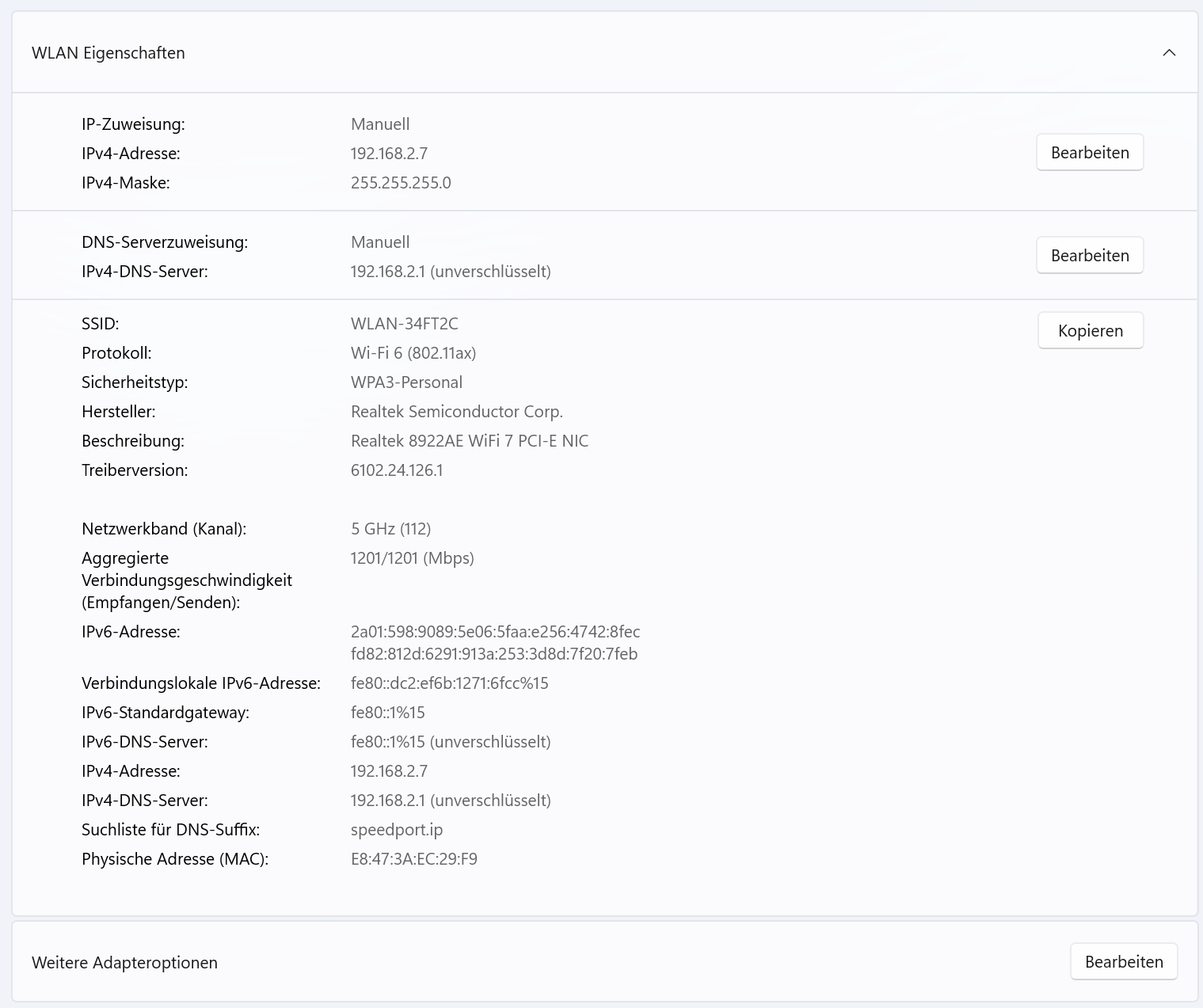

Dann klappt IPv4 noch gar nicht. Vermutlich surfst Du aktuell über IPv6, die ja immer ging. Also mal IPv6 im Computer probeweise abhaken. Danach dürfte gar nichts mehr gehen. Du musst die IP-Adresse richtig eingeben, also keinen Zahlendreher z.B. 192.168.2.7. Subnetz-Maske steht auf 255.255.255.0? Und DNS steht auf 192.168.2.1?
Du hast recht, mit deaktiviertem IPv6 geht keine einzige Website mehr. Ist der Haken wieder dran, gehen manche Seiten und andere nicht. Das mit den IPs prüfe ich gleich. Ich muss also im Speedport selber gar nichts umstellen?
Genau. Für statische IP-Adressen nur darauf achten, nicht im DHCP-Bereich zu landen. Bevorzugt weißt man statische IP-Adresse über den Router zu. Aber wenn der DHCP die Ursache sein könnte, besser auch das lassen.

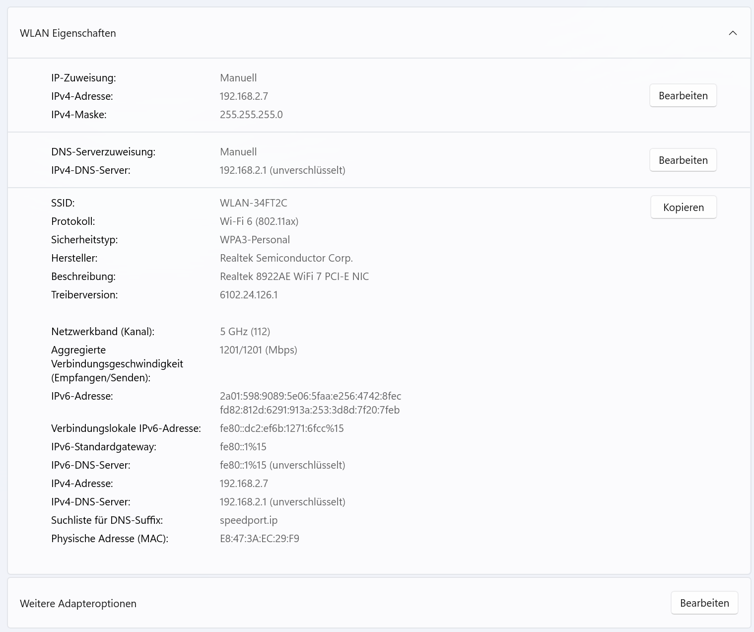

Also der Speedport zeigt jetzt inzwischen die korrekte, neue IPv4 an. Ich habe das alles genau so eingegeben wie du gesagt hast, aber Websites die IPv4 verwenden gehen immer noch nicht. Vielleicht ist dafür jetzt das vorherige Problem "behoben", wer weiß, aber selbst wenn hilft mir das ja nicht viel wenn dann nur die Hälfte des Internets funktioniert. Anbei ein Bild der Einstellungen:

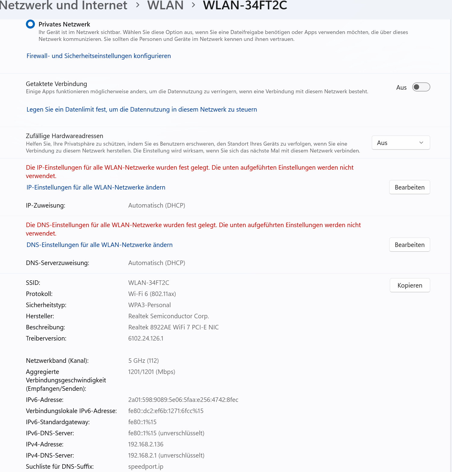

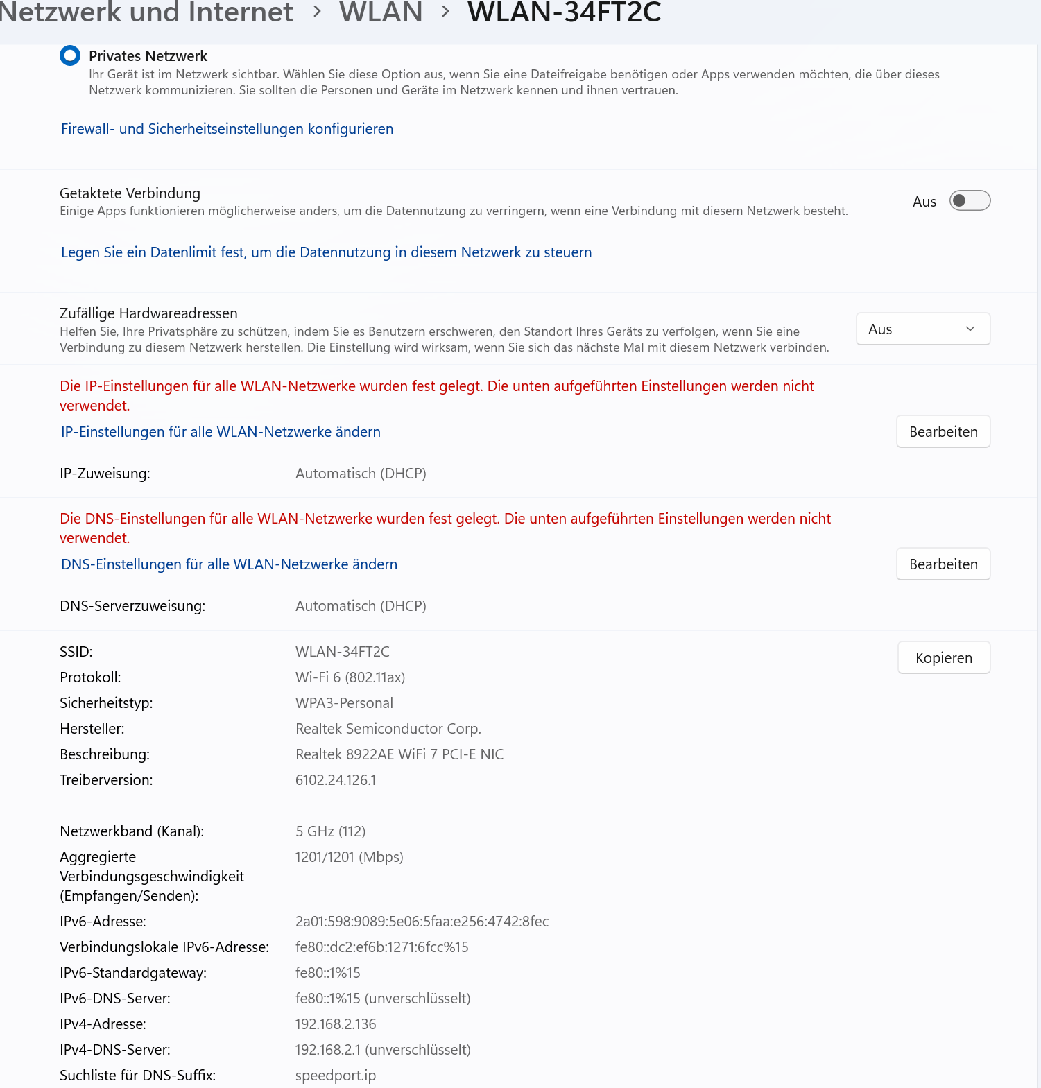

Diese beiden Fehlermeldungen in Windows fällt mir jetzt erst auf:
Warum werden die Einstellungen nicht angewendet?

Ich habe jetzt beide Optionen ausprobiert, und in beiden Fällen funktioniert IPv4 nicht sondern nur IPv6.
Option A: statische IP außerhalb des DHCP-Bereichs des Routers, haargenau wie hier von euch beschrieben
Option B: statische IP innerhalb des DHCP-Bereichs des Routers, im Speedport festgelegt dass er diese dauerhaft haben soll
In beiden Fällen funktioniert IPv4 nicht. Sobald ich dagegen wieder DHCP auf automatisch schalte, gehen alle Websites wieder. Aber dann kehrt halt (im Normalfall) das alte Problem zurück...
