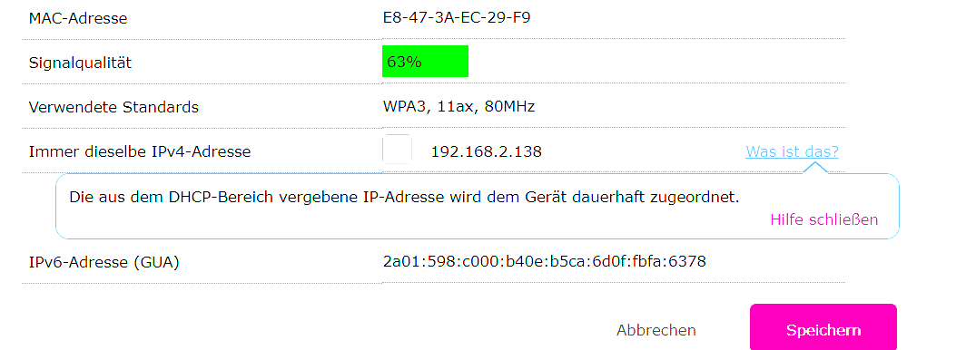

Im Anhang ein Bild von den Settings, während es funktioniert (!) Vielleicht fällt da ja jemandem trotzdem was auf.

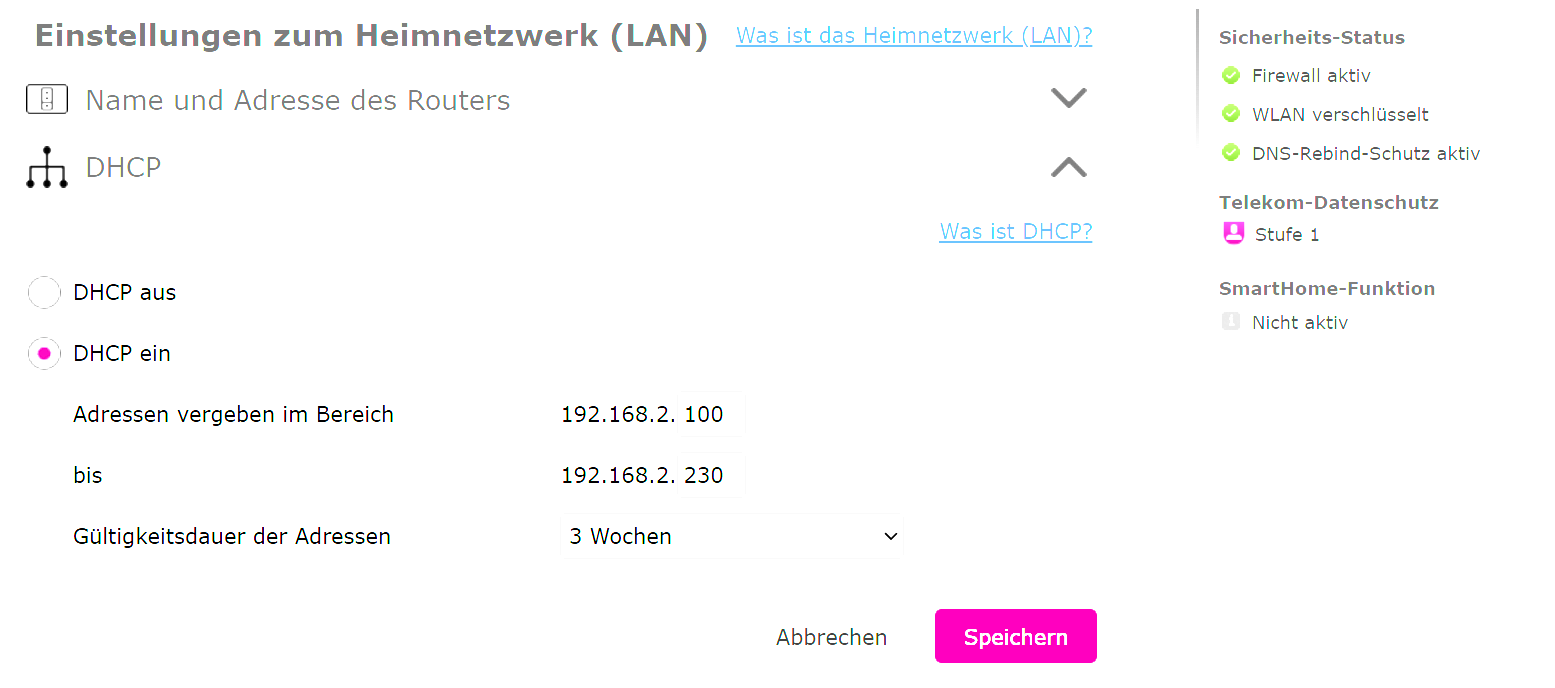

1) zeige mal die DHVP Einstellungen aus dem Router - ich denke der DHCP pool ist erschöft durch andere geräte
2. man kann die IP-ADRESSE (ausserhalb des DHCP Bereiches) und DNS festlegen und sich freuen
Reaktionen: mchawk777
Meinst du das hier? Ansonsten gerne sagen welche Einstellung du gerne sehen würdest.

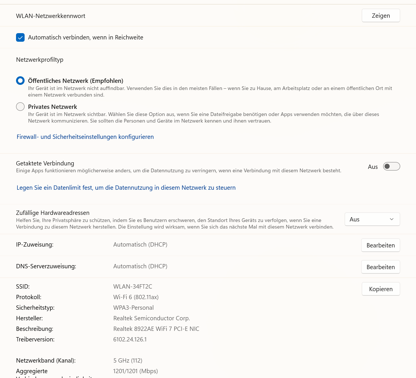

Die Funktion "zufällige Hardwareadressen" in Windows ist deaktiviert? Die kann das auch auslösen, die wechselt dann die MAC solange bis der Pool vollgeballert ist oder aber der Router mit dem Wechsel nicht klar kommt.

Setze mal die Gültigkeitsdauer (Lease TIME) massiv runter auf 1-2 Tage wenn möglich
Alternativ - lokal die IP Adresse zB 192.168.2.75 (nehmen) und DNS weiter via DHCP beziehen
Hab's auf einen Tag gesetzt. Mal schauen ob's was bringt.
Ja, ist deaktiviert.

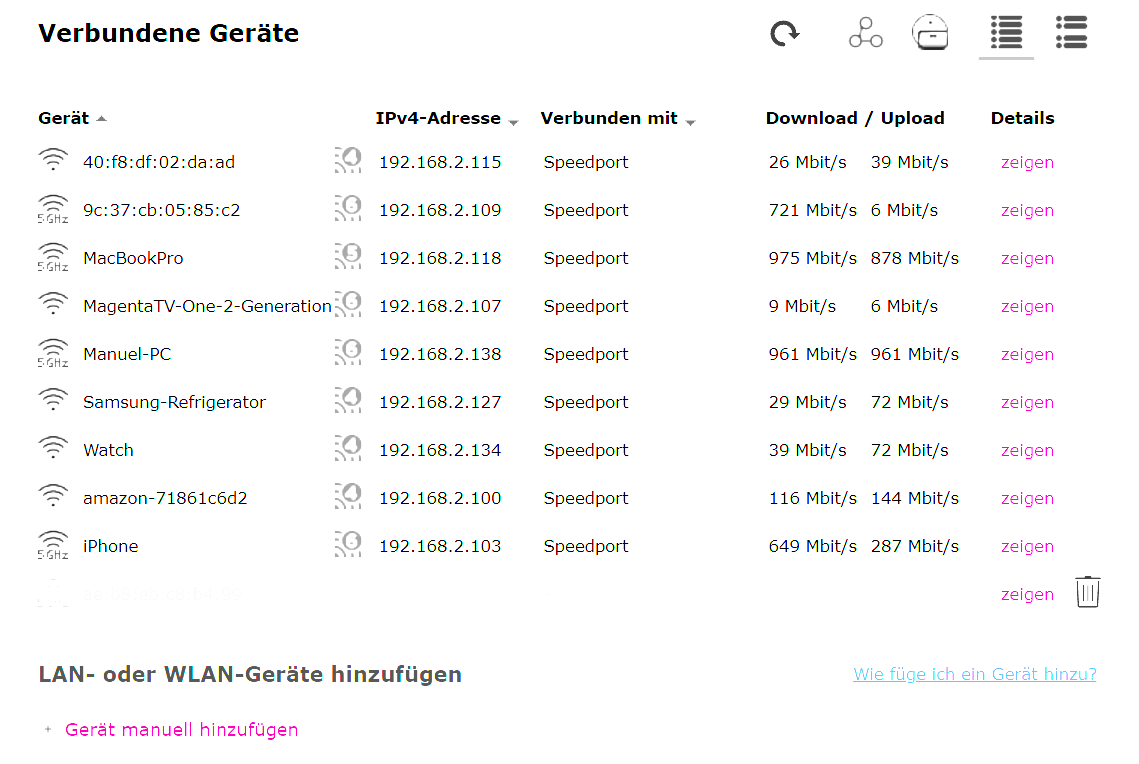

3. Hast Du noch weitere WLAN-Geräte im Haus, als WLAN-Repeater? Ein Sportport zeigt unter speedport.ip Netz Mesh oben rechts drei Tasten, die eigentlich Registerkarten sind. Wenn Du dort auf Listenansicht gehst. Das bitte noch als Screenshot.​
Telekom MagentaZuhause
Jepp. Siehst soweit gut aus. Weißt Du was die beiden Geräte ohne Namen sind, also die ersten beiden?
Müsste der Fernseher und der Drucker sein, theoretisch. Die fehlen zumindest sonst in der Liste.
Müsste irgendwo auf einem Schildchen am Gerät oder im Info-Menü die WLAN-Adresse auftauchen. Ist sinnvoll dem nachzugehen, nicht das doch irgendwo im Haus ein vergessenes WLAN-Gerät umherschwirrt (dass unglücklicherweise eine zweiten DHCP-Server aufmacht). Aber ob Letzteres der Fall ist, sieht man auch über Wireshark.

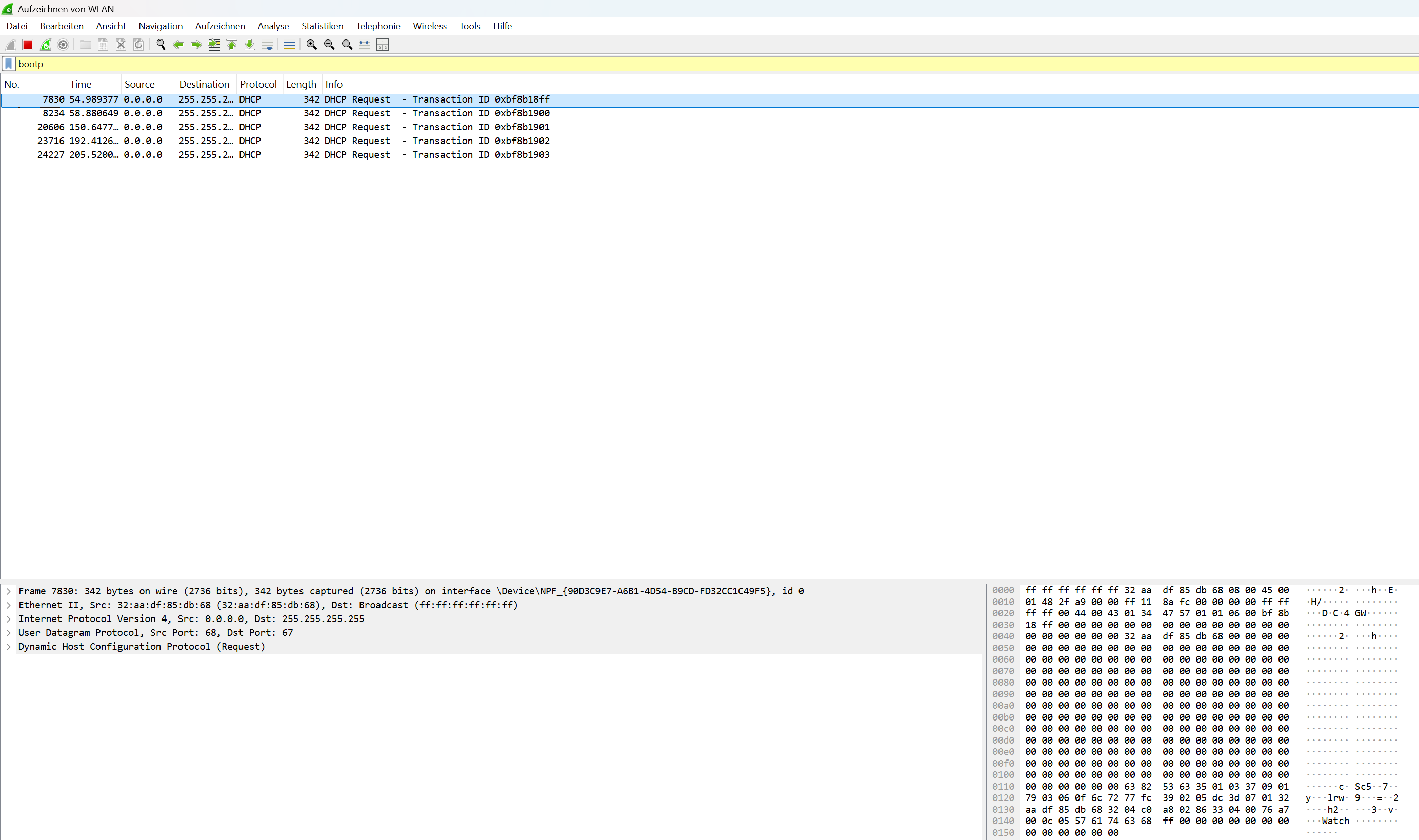

Habe jetzt Wireshark zum Laufen gebracht, worauf achte ich hier am besten?
Dann starten, wenn das Problem wieder auftaucht. Schauen, ob Daten-Pakete kommen. Dann bist Du im WLAN eingebucht und schonmal soweit alles sauber. Dann auf dhcp filtern und eine halbe Stunde oder länger laufen lassen. Dann müsstest Du sehen, ob/was auf Ebene DHCP schief geht, also wirklich die IP-Adressen aus sind. Oder was Anderes, wie zwei DHCP-Server. Oder gar kein DHCP-Server.
Ok also nur damit wir uns richtig verstehen, meinst du das hier? (So sieht es zumindest aus wenn es gerade funktioniert)
