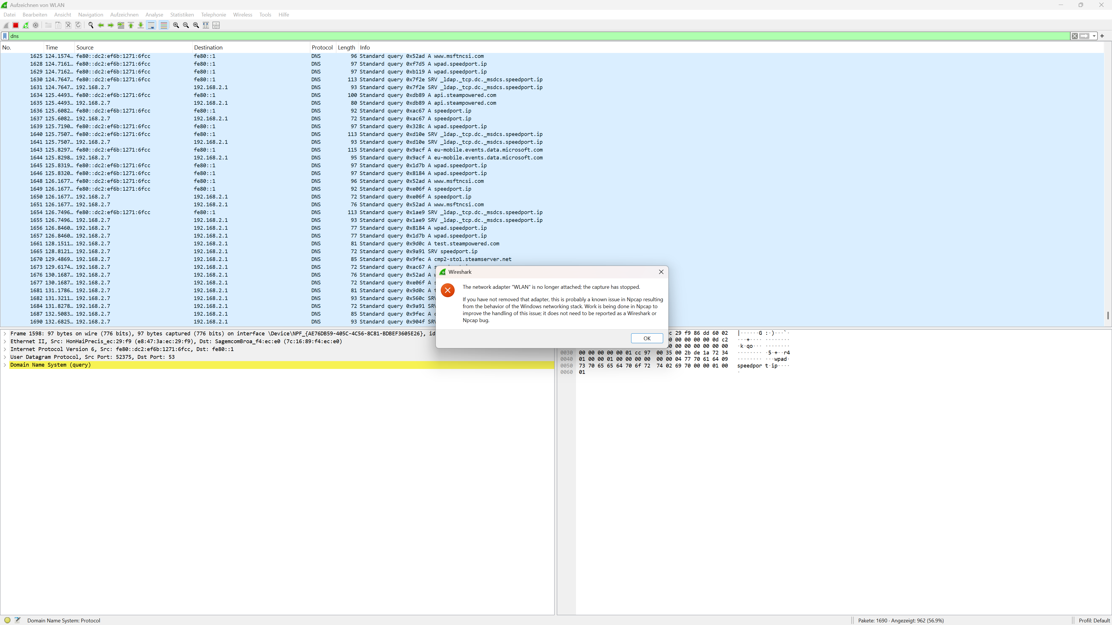

Wireshark hat während die Verbindung weg war ganz kurz auch mal folgende Fehlermeldung angezeigt, aber ich nehme an dass das war weil Windows selber neu mit dem Router connecten wollte als es gemerkt hat dass ein Problem besteht, und Wireshark sagt ja selber dass es ein "known issue" ist.
Wenn man bei der Fehlersuche mal den Router außen vor lässt (denn der funktioniert ja tadellos mit allen Geräten bis auf den neuen Windows-PC...), was könnte man am PC selber noch für Troubleshooting betreiben? Adapter löschen und neu installieren, Treiber aktualisieren (sind schon aktuell)... sonst noch was?
Was meinst Du mit Known-Issue genau? Eigentlich müsste der WLAN-Adapter in Wireshark weiterlaufen, außer Du deaktivierst den in den Netzwerkeinstellungen von Windows explizit. Auch hat das WLAN keinerlei DNS-Antworten empfangen. Spannender wäre, ob überhaupt irgendwas vom WLAN rein kam. Wirkt jedenfalls auf mich eher nach Hardware-Schaden, z. B. WLAN-Karte im Computer hat einen Schuss oder die Stromversorgung des Computer ist instabil. Wirkt erstmal nicht nach Software-Problem. Aber vielleicht hat noch jemand eine Idee.

Der Wlan-Adapter in Wireshark ist auch weitergelaufen, nur hatte er offenbar einen kurzen Aussetzer kurz nachdem das Internet weg war. Ich habe es jetzt zum ersten Mal "live" erlebt dass die Verbindung weg ging während ich am Rechner war (denn die ersten 2 Minuten nach Boot hat es ja funktioniert), kann aber gut sein dass das schon davor so war, nur da hab ich es halt nicht mitbekommen ob mal kurz paar Sekunden der Adapter als inaktiv angezeigt wurde in Wireshark oder nicht. Komischerweise wenn es ein reines Hardware-Problem wäre, dann dürfte es ja nicht sofort wieder funktionieren sobald der Router neugestartet hat. Die Verbindung nach dem Router-Neustart ist wirklich immer instant, innerhalb von einer Sekunde läuft alles, ohne Aussetzer oder weiteres "Wlan wird gesucht" etc.
Was genau? Wenn Du jene Fehlermeldung aus dem Screenshot bekommst, war der WLAN-Adapter für Windows nicht erreichbar. Das kenne ich nur bei Änderungen in der Hardware, also wenn ich bei einem Notebook den WLAN-Schalter umlege bzw. den Flug-Modus einschalte.
Es gibt immer Pakete.
Eingehend, es müssen auch Pakete bei Dir ankommen. Darum ging es mir.
Ok, worauf achte ich dafür dann am besten um das sofort zu sehen?
Beim ursprünglichen Symptom: Nach Auftraten, Wireshark starten, WLAN-Interface mitschneiden und schauen ob Pakete vom Heimnetz beim Computer ankommen, also Antworten auf Anfragen des Computers aber anderes „Grundrauschen“ von anderen Geräten im Heimnetz.
