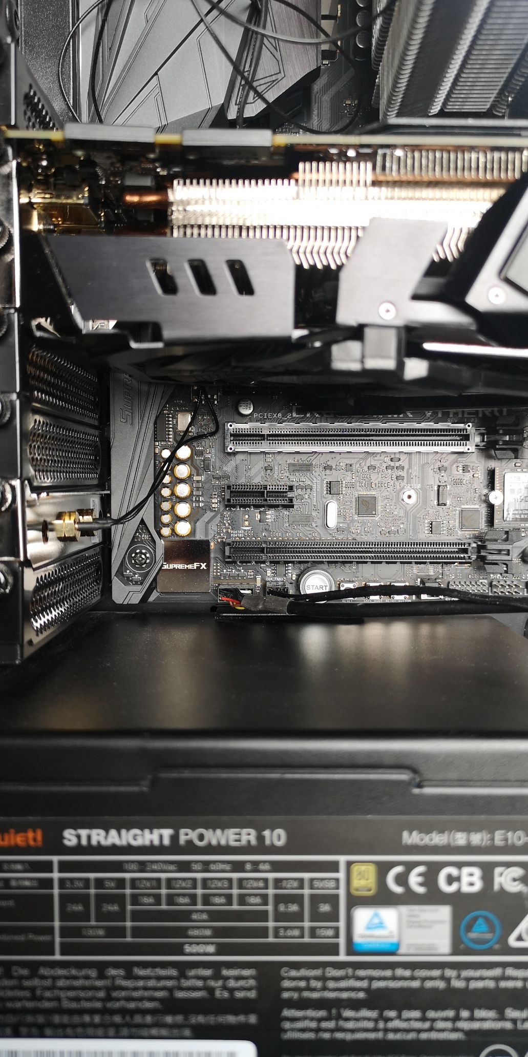

Ich weiß nicht, wie genau man ein Mainboard eines PCs mit WLAN ausrüstet. Ich kenne mich etwas aus mit USB-Dongles und dem PCIe-x1 slot aber ich habe bei meinem Mainboard so einen extra Slot dafür und möchte wissen, ob man den auch sinnvoll nutzen kann.
Der Slot ist ganz links über den Audio-Ausgängen.
schaut nach was aus, wo asus den PCIe port umgedreht hat.
Schau bei asus, was sie dafuer anbieten. Habe ich damals nur mit SOundkarten gesehen
die markierte stelle sieht aus wie ein M.2 slot . wenn dann kannst es in eines diener PCIe slots stecken. die länge ist egal, da Wlan eh max PCIe x4 haben

genau da sind 2 freie löcher
Hm. kann man mal ausproboeren :) Sonst kannst du noch immer eine Karte in den m.2 slot weiter unten stecken :)

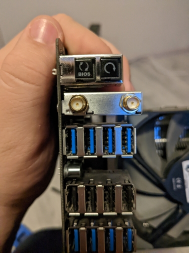

vom abstand her passt das. man sieht ganz schwach 2 löcher. ansonsten folgt der griff zur schere

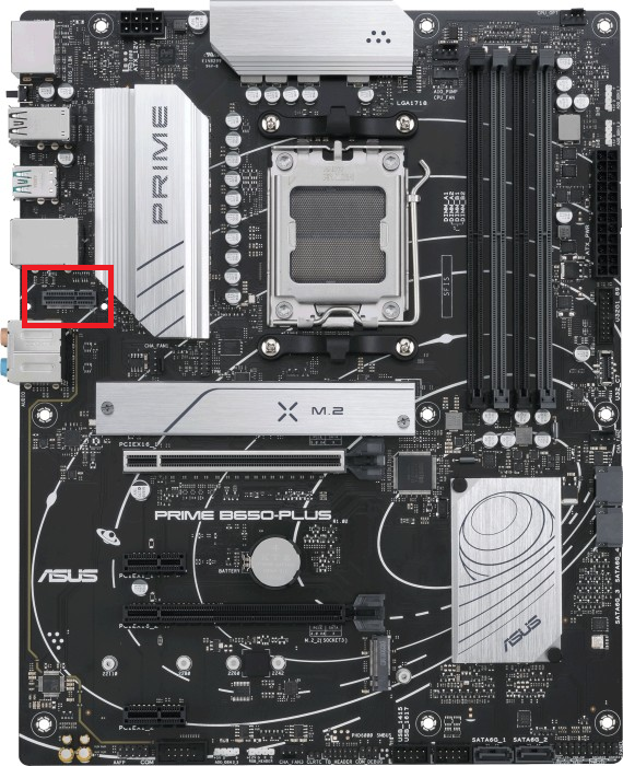

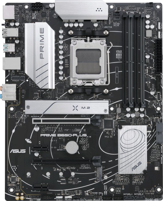

asus prime b650-plus

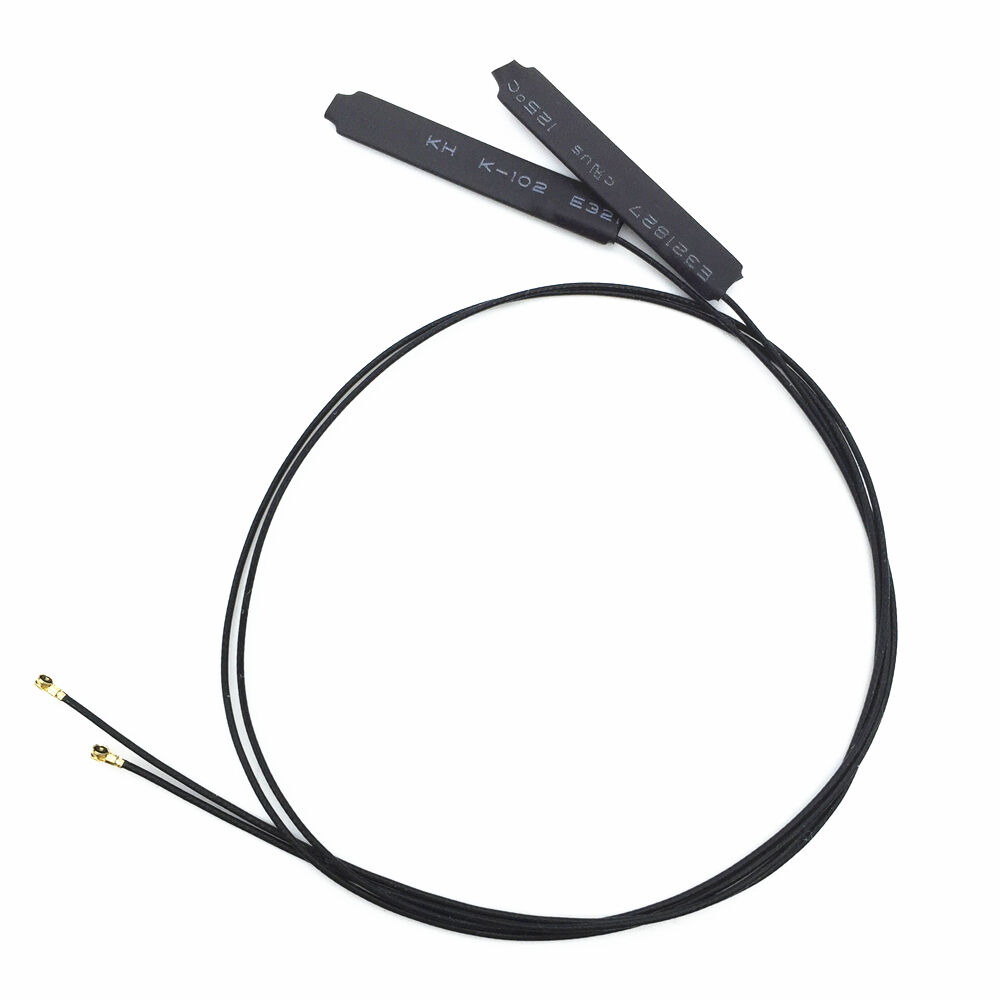

hier finde ich es interessant, wo man die antennen befestigt
evtl. kann man sie draußen am PC-Gehäuse ankleben.

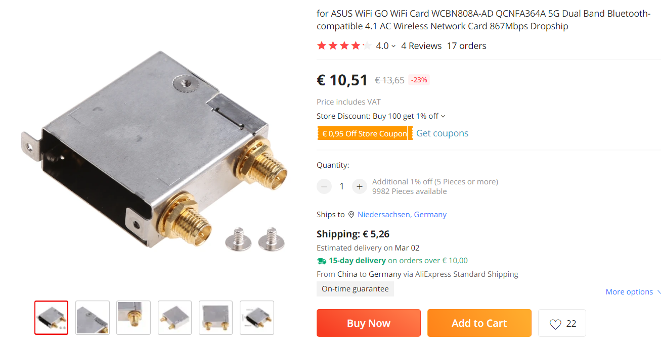

https://de.aliexpress.com/item/1005004630031397.html

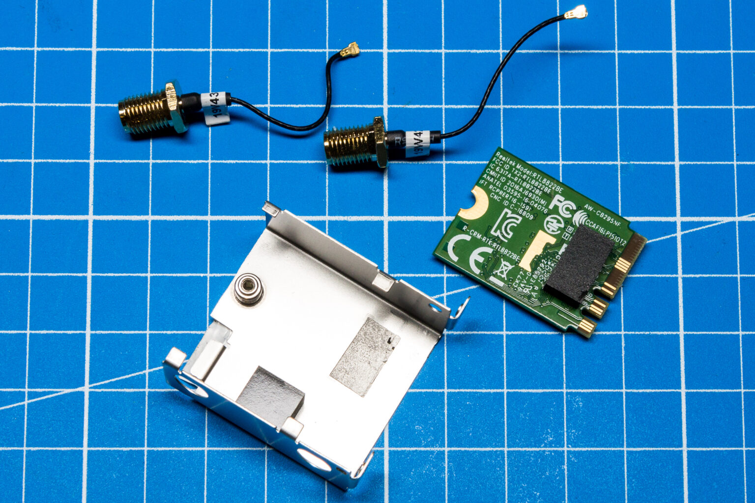

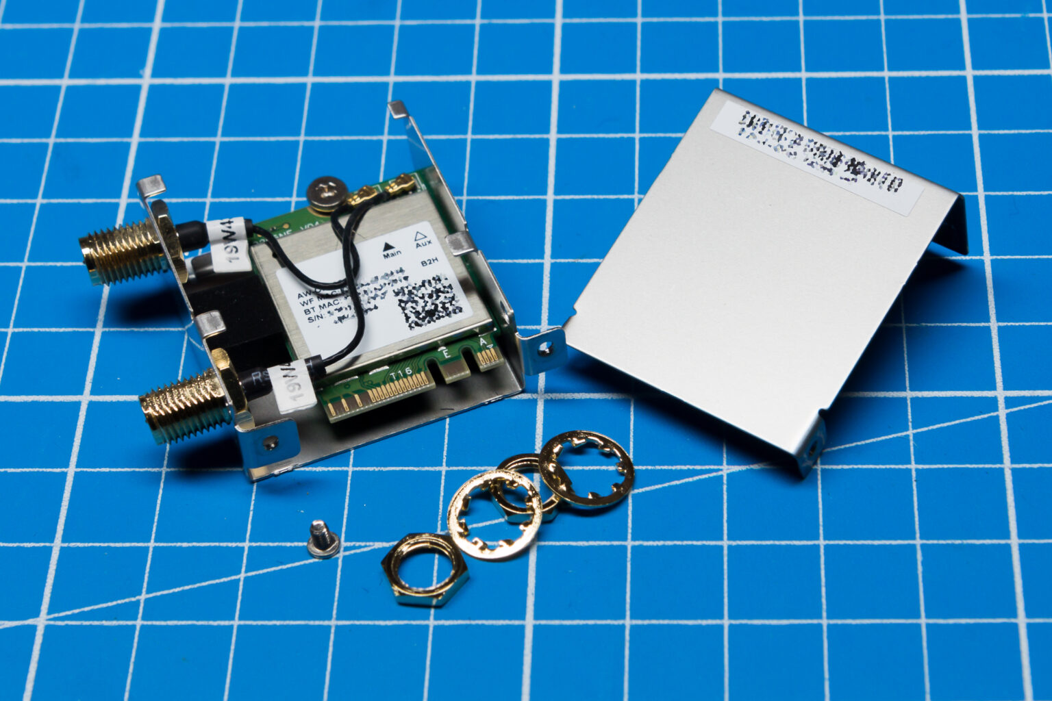

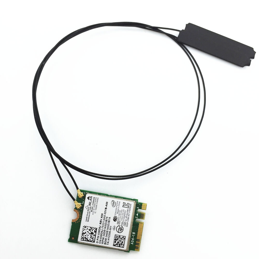

Letzteres kannst du in einen SSD Port stecken.
Für den Slot auf dem Mainboard neben der CPU, brauchst du schon die Karte von Asus direkt.
Ansonsten halt die Lösung von Chesterfield in Beitrag 4.
Du hast alle Möglichkeiten...
Die Antennen werden auf die goldenen Teile geschraubt, das sind andere wie in deinen Bildern

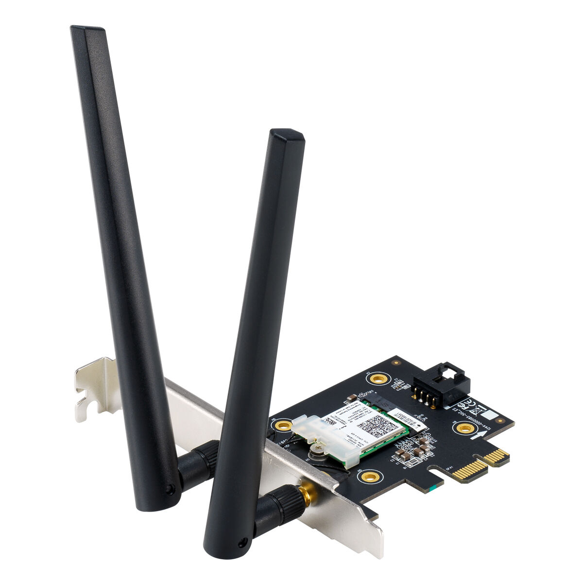

Wie viele braucht man den? GPU, WLAN und maximal eine Soundkarte. Das jemand drei Slots nutzt ist schon eher eine Seltenheit.
Also nichts womit man sparen muss. Eine PCIe WLAN Karte hat den Vorteil das sie auch in zukünftige PCs noch verbaut werden kann.
Der Vorteil, dass die Antenne Größe und außerhalb des (schirmenden) Gehäuses verbaut wurde wird aber direkt wieder zunichte gemacht, dass man den Rechner dann meistens samt Antenne hinten an die Wand stellt. Dann lieber ein USB-Wifi Modul. Just my 2 cents.
