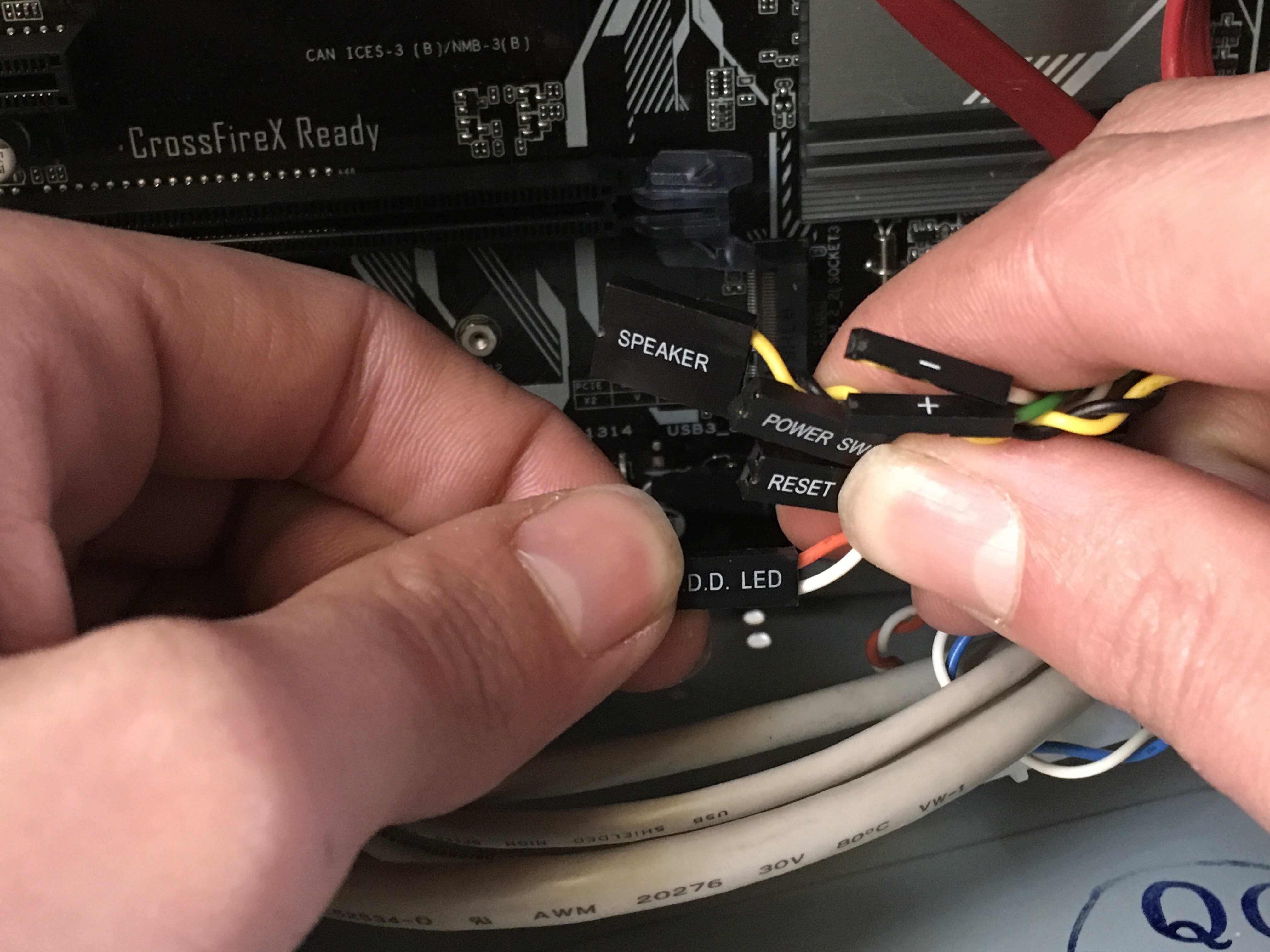

Zur HDd LED: leider sind die beiden Anschlüsse zusammen gesteckt, aber das Gehäuse hat auch noch ein Anschluss mit Speaker draufstehen, ginge das?
Wenn du löten kannst, kannst kurz aus einer normalo LED dir so ein "Auslese Dings-Bums Gerät" basteln, ein elektronik geschäft in der nähe?
Die haben so speaker und LEDs. Das mit dem Speaker anschluss ist halt ein anschluss für einen Solchen Beeper, denn du leider nicht besitzt im Moment.
(Wenn ich mich gerade nicht irre)

Problem ist nur müsste erst ein beeper kaufen
Hast aber ein Kabel in der Hand wo Speaker drauf steht sinn? Mach mal ein Foto etwas entfernter vom PC weg wo man alles Kabel anschlüsse sehen kann, aber bitte vorher alle Kabel anschliessen dann Foto machen irgendwo musst du was Falsch gemacht haben ...
