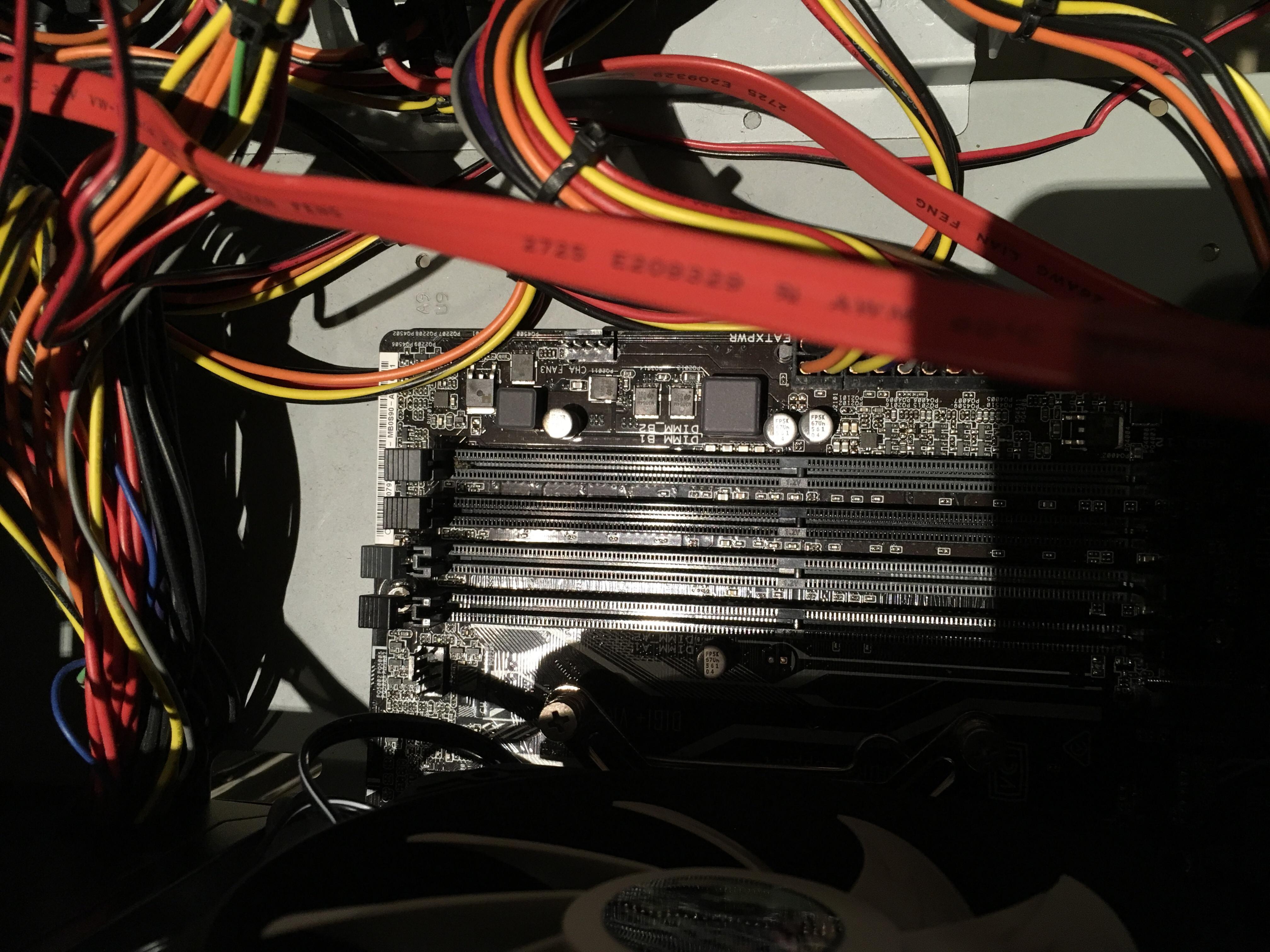

  • Sind die RAM Riegel richtig eingerastet (Klick muss zu hören sein) und auch in den richtigen Bänken (bei Asus normalerweise A2 und B2)?Foto

Zum RAM, Also wie ich das nach Anleitung verstanden habe A1/A2 belegen
Im Anhang die Anleitung und die Steckplätze die ich verwendet hatte.

Verstehst du den Sinn von Dual Channel?
Wenn du beide Riegel im selben Channel steckt laufen die Riegel eben nur im SingleChannel.
Um es für dich einfach zu machen, die Riegel gehören in die Slot mit den selben Farben und bei jedem Kanal hat der 2. Steckplatz die Priorität.
Bei Asus gehören die Riegel seit ewigen Zeiten in den 2 und 4 Slot, da brauchst du mir nix erzählen. :)
