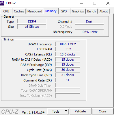

eine von zwei fragen beantwortet. nochmal: wie läuft der aktuell? lade dir mal CPU-Z runter (gibts hier auf CB unter "Downloads") und mache nen screenshot von "Memory".

Es wäre für mich auch in Ordnung gleich alle drei Dinge aufzurüsten. Es geht letztendlich nur darum, dass ich in höherer Qualität streamen kann und dass die BlueScreens nicht mehr auftreten.
