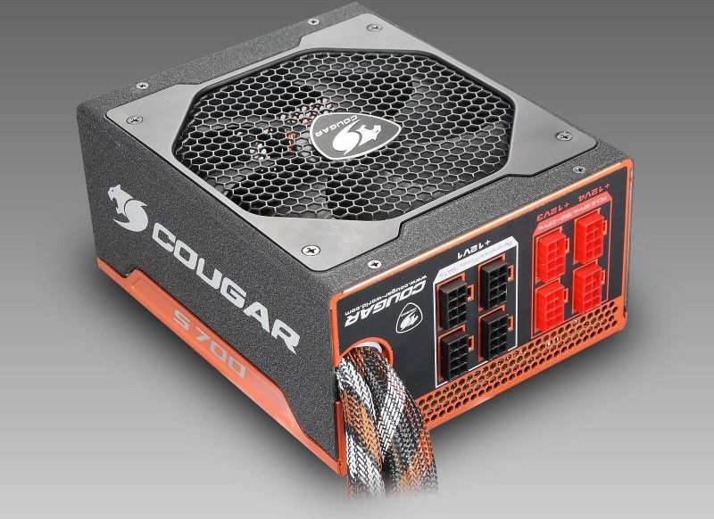

So das Thema ist nicht vergessen. Ich konnte jetzt als Netzteil ein Cougar S550 zum Testen auftreiben und heute Abend bin ich wieder Zuhause. Das heißt ich sollte die Tage oder spätestens am Wochenende Zeit haben alle Vorschläge zu testen und ich werde natürlich berichten.
Ein 14 Jahre altes Cougar, hoffentlich auch mit den Kabel aus dessen Zubehör.
