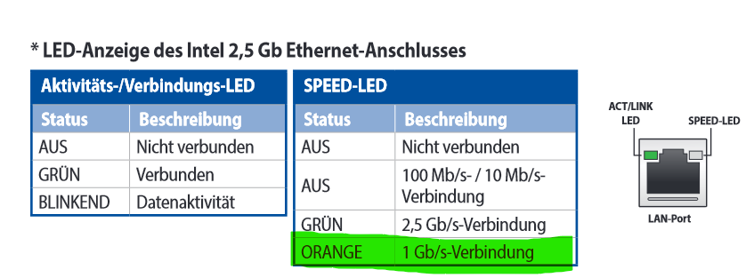

Schau mal von außen an der Mainboard-Blende, ob dort nicht genau der LAN-Anschluss des Mainboards ist.
Dann ist es mMn die LED für die Indikation von Netzwerkverkehr.
Ich glaube, dass ich Recht habe.

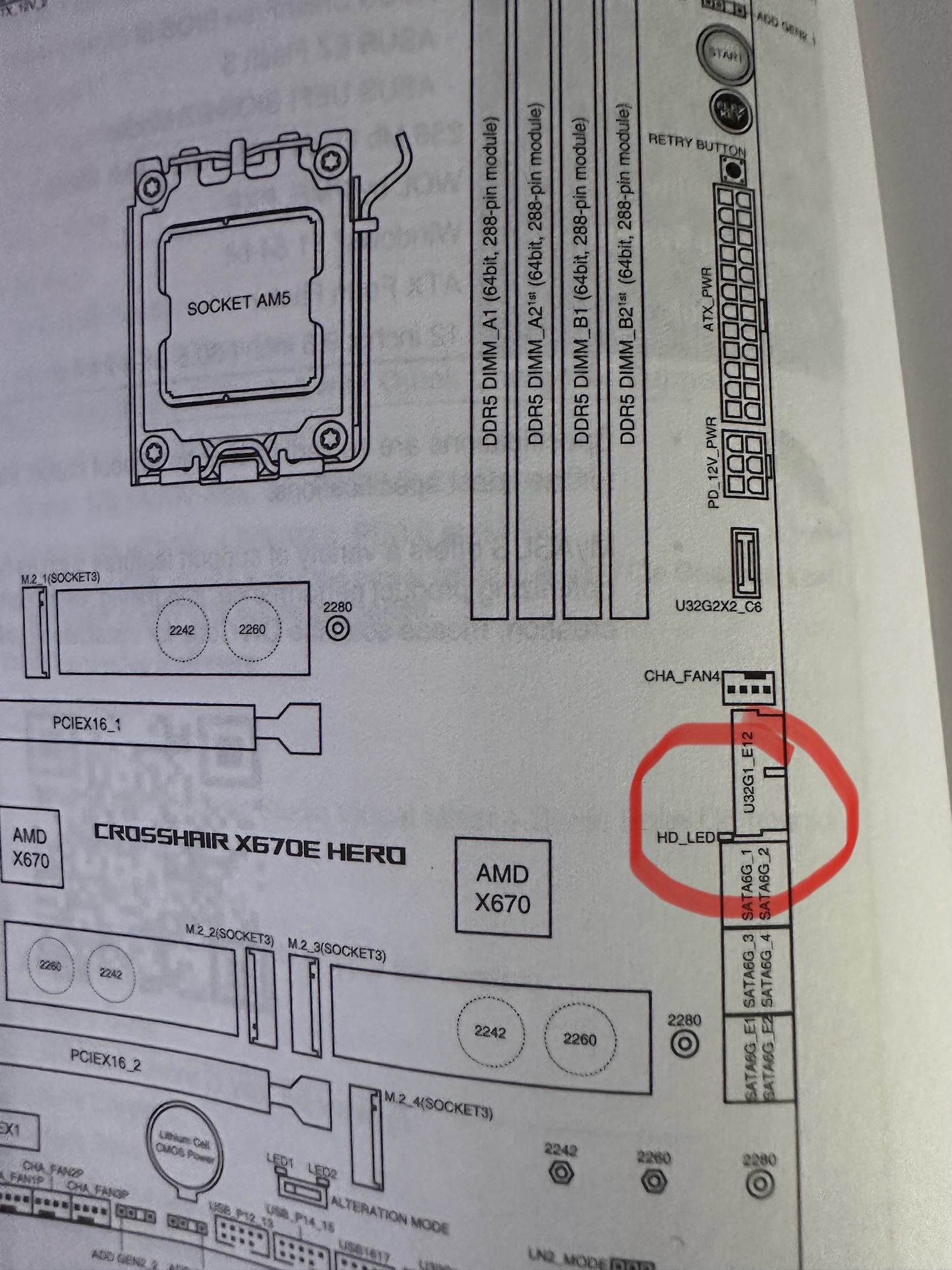

Hier noch ein Auszug aus dem Handbuch des Boards:

Nachdem ich nochmal ins Handbuch gesehen habe, komme ich mir nun etwas blöd vor. An der Stelle sitzt eine LED ( die HD_LED ).
Das Brutzelnde Geräusch kommt nach genauerem hinhören so ziemlich von der ganzen Grafikkarte, und nicht genau von dieser Stelle. Also nehme ich an, dass es die Spulen sind. Die Strix ist ja für ihr Spulenfiepen bekannt.
