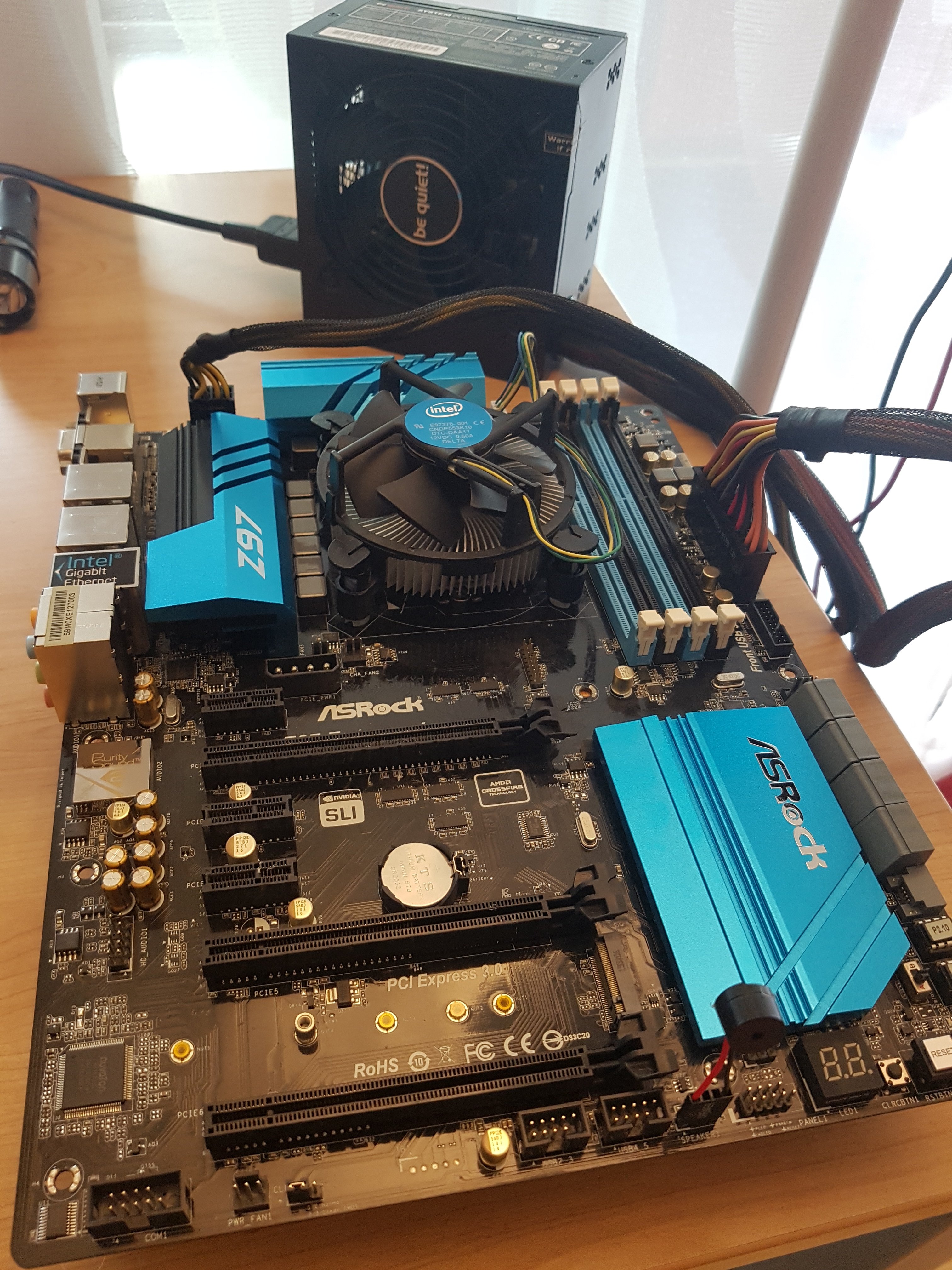

Hallo Zusammen, Ich habe das Problem, dass mein Z97 Extreme4 Board ohne etwas zu machen von einem auf den anderen Tag nicht mehr läuft. PC kann gestartet werden, die Lüfter vom Netzteil und CPU laufen zuerst etwa 10 Sekunden, danach Startet alles neu und der Bildschirm bleibt einfach dunkel. Ich benutze die Onboardgrafik HDMI, hatte aber zu Testzwecken auch eine PCIe eingebaut. Komischerweise gibt mir dr. Debug keine LED Errorcodes aus, bleibt immer alles dunkel, auch habe ich mir extra einen kleinen Piepser gekauft, um eventuelle Errorcodes als Ton zu erhalten, leider auch ohne erfolg. Also nochmals, weder Ton noch dr. Debug LED gibt mir einen Hinweis auf Fehler aus! Müsste nicht zumindest die dr. Debug LED leuchten, oder ein Ton hörbar sein, beim Starten?
Zum Testen ist mal alles ausgebaut, nur NT, Mainboard, RAM und CPU mit Kühler auf dem Tisch. Der PC lief nun seit über 5 Jahren ohne Probleme, wird wohl das Mainboard defekt sein, oder doch eher die CPU, weil nicht mal ein Piepston zu hören ist?

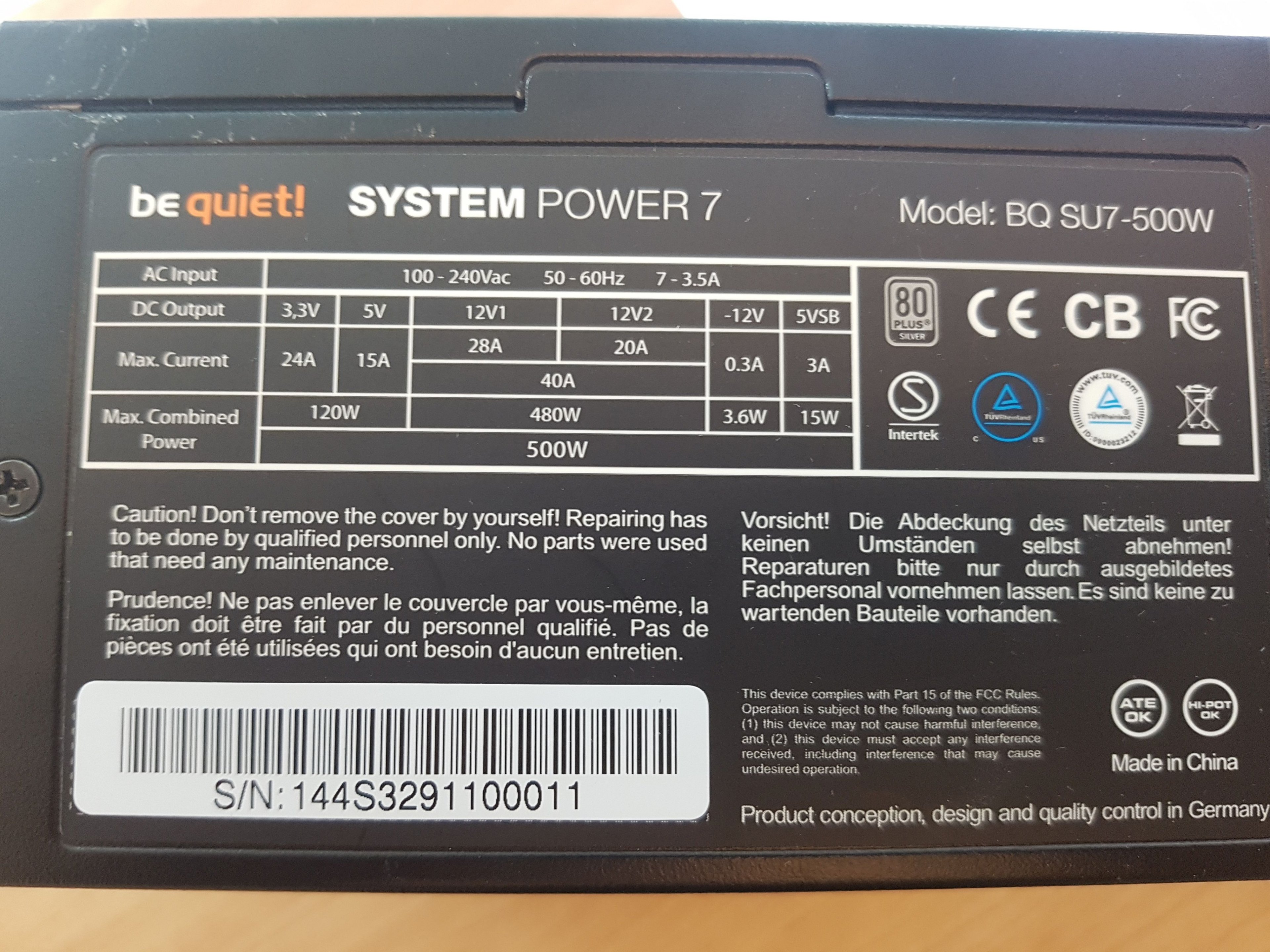

Die CMOS Batterie scheint gut zu sein ca. 3.3V. Beim Netzteil unter Last bin ich mir nicht ganz sicher, nur bei einem Leiter (graues Kabel) habe ich 4.7V anstatt glaube ich 5V gemessen, weiß halt nicht wofür das graue Kabel da ist. Müsste wahrscheinlich doch mal das Netzteil tauschen, um da den Fehler auszuschließen. Das Netzteil ist ein Qualitativ gutes von "be quiet" siehe Bild
Was meint ihr denn dazu, dass überhaupt kein Ton zu hören ist und keine dr. Debug LED zu sehen beim Start? Zeigt das nicht eher, dass es die CPU sein muss, da keine "Befehle" verarbeitet werden? Hier mal ein Bild von der Testkonfiguration

Ich glaube es kann nur das Board oder das Netzteil sein, wobei ich das Netzteil präferieren würde, hat schließlich schon ein par Jahre auf dem Buckel.
Hast du die Möglichkeit dir vorübergehend eines zum Test zu besorgen?
Und noch was zum Piepen über den kleinen Speaker, bei einigen Boards muss man das erst im Bios aktivieren dass beim Start ein Hinweispiepen ausgegeben wird.
Bei Fehlern wie fehlender, defekter Ram und ähnlichem kommt immer ein Hinweis.
Gruß
"Glauben" hilft mir nicht weiter ;) Das mit dem besorgen für einen Test ist so eine Sache, nicht ganz so einfach. Ich gehe mal davon aus, dass beim Reseten des CMOS alle Einstellungen wieder auf "Standard" sind und damit auch ein eingeschalteter Piepton, ansonsten würde das auch keinen Sinn ergeben. Komme ja nicht mehr ins Bios, um dies einzustellen.
Niemand hier wird dir mit Sicherheit sagen können an was es liegt, jeder mutmaßt nur auf eigenen Erfahrungen :)
Ich habe ein Asrock x470 Taichi Ultimate, und da sind die Hinweistöne, also der Piepton für den Start Standardmäßig ausgestellt, auch nach einem CMOS Clear.
Habe mir mal eine Occasion CPU (geprüft) bestellt, da ich den Fehler in der CPU vermute, mal sehen. Das mit dem Standardmäßig ausgestellten Hinweistönen ist doch schon hilfreich zu wissen für mich. Danke für den Hinweis. Verstehe zwar nicht was es dann überhaupt für einen Sinn ergibt, wenn die Töne Standardmäßig ausgeschaltet sind, so wie in meinem Fall bringt der ganze Mist ja dann nichts! Da hat sich so ein Hochgebildeter Ing. sehr viel dabei gedacht haha
Nein, bloß nicht falsch verstehen, es ging nur um den Pipser am Anfang, also beim Start des Rechners, der ist beim Taichi Ultimate Standardmäßig deaktiviert, die Fehlersounds kann man nicht deaktivieren.
Ich war am Anfang auch verwundert, kannte das bisher so nicht, denn bei allen vorherigen Boards war das immer aktiviert. :)
Ach so, dachte schon ;-) Nun bei mir gibt es halt überhaupt keinen Ton mehr, daher die Vermutung mit der CPU. Morgen sollte ich diese erhalten, mal schauen.
So nun habe ich die "neue" CPU eingebaut und siehe da, es läuft alles wieder ;-) Lag also doch an der CPU, wie ich vermutet hatte, da keine Ton und keine dr. debug LED mehr angezeigt wurde bzw. zu hören war.
